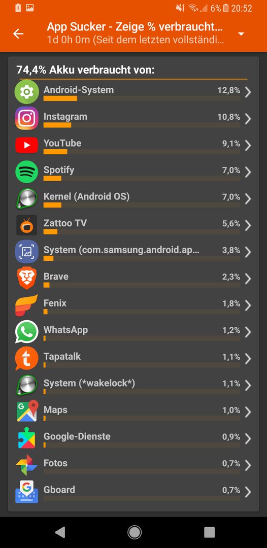

Ich Dreh am Rad. Handy aus Reparatur wegen Akku Es wird einfach nicht besser.... Soll es nun wieder einschicken.
Oder hat Jemand ne andere idee.
Energie sparmodus. GPS aus. Kein sync.

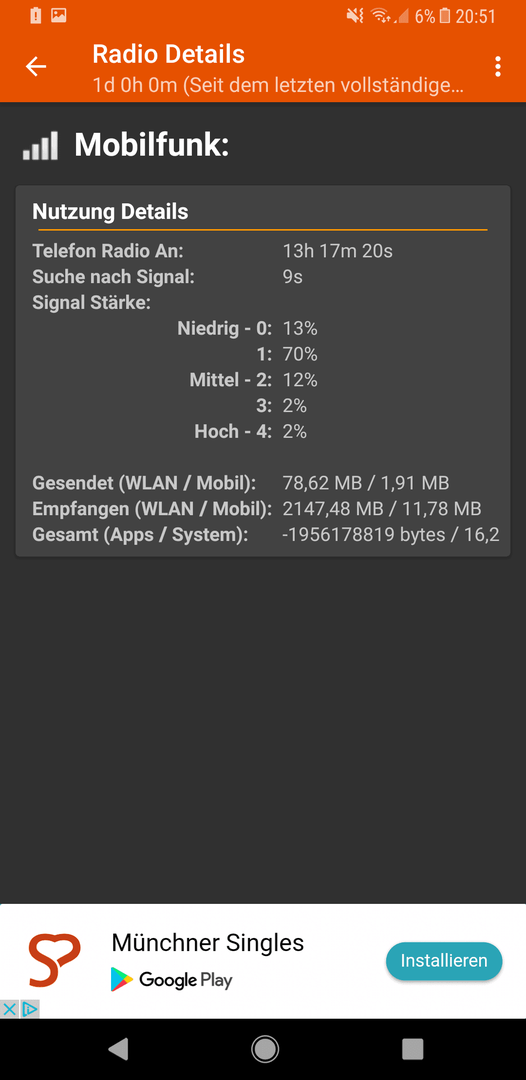

Erzähl doch erstmal was du in der zeit damit gemacht hast .wie ist dein Empfang?
Helligkeit auf automatik oder fest(sehr hoher verbrauch für die kurze zeit)
Hauptsächlich surfen im Netz. Helligkeit ist auf Automatik.
Samsung meint es liegt an der sim
Hab ich auch schon mal gehört..ältere sim kann mehr Strom ziehen..lass dir mal ne Neue schicken.
Sim Karte ist paar Monate alt.
Wie kann sich die Sim denn auf das Display auswirken?

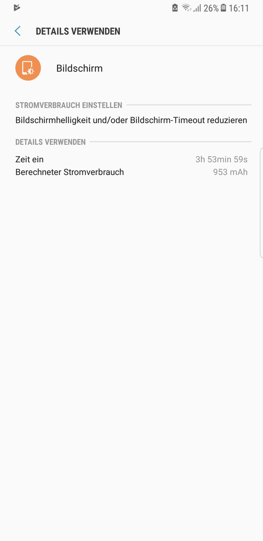

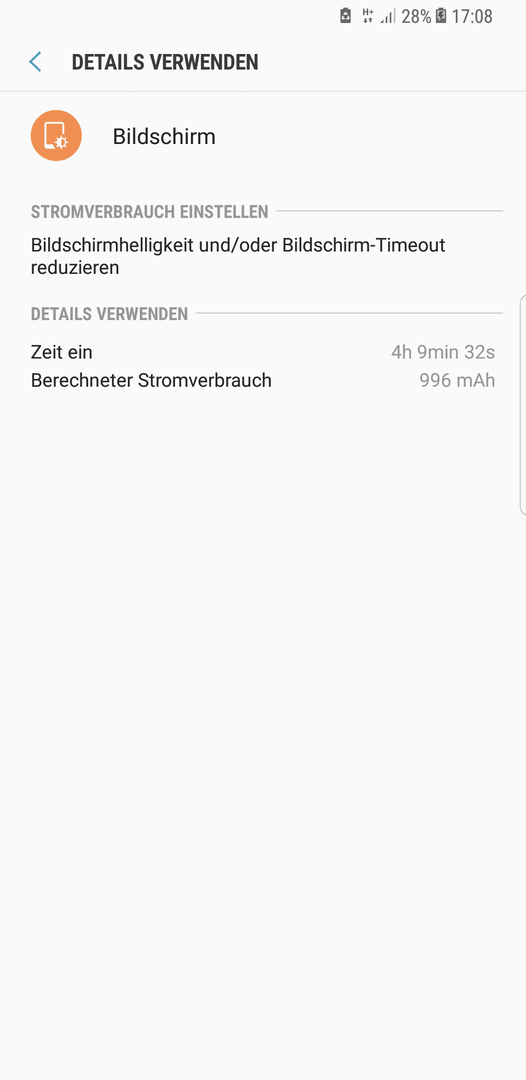

[doublepost=1509552546,1509552421][/doublepost]Bei 4 std dot knapp 1000mah. Andere haben knapp 100mah pro std
Ein hell eingestelltes Display (draußen/helle Umgebung) braucht viel Strom, ein runter geregeltes Display (drinnen/dunkle Umgebung) braucht wenig Strom.
Schaue rückwärts im Thread, und komme der Sache mit z.B. GSam Battery Monitor auf die Spur.

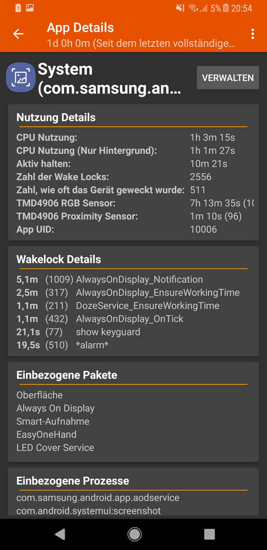

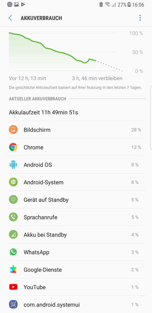

Bei Dir fällt der erste Eintrag unter den Verbrauchern "System" mit 13,6% auf. Kannst Du auf die Zeile mal drauftappen und den Screenshot nachliefern? (Dürfte sich (mindestens) ein hyperaktives Widget hinter verbergen)
Alle System-Apps zusammen genehmigen sich 40!% Akku - habe ich so übel noch nicht gesehen...
"Die paar" Aufweckungen von WhatsApp sind das nicht und wenn Du die Google-App kaum nutzt --> deaktivieren!

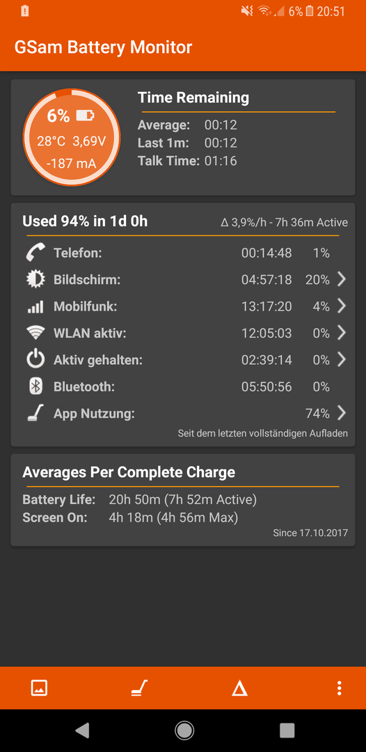

So jetzt versuch ich es nochmal:
Im Vergleich zu meinen letzten Screenshoots (siehe Post #2380) bin ich inzwischen zufriedener mit meiner Akkulaufzeit. S8
Diesmal war die Displayhelligkeit vergleichsweise niedrig, der Empfang dafür eher schlecht.
Wie von @Taba gefordert noch detalliertere Stats von System/Android. Sieht aber diesmal besser aus.
Gruß FAbipro
Bearbeitet von: Taba - Grund: Doppeltes Bild gelöscht. Gruß Taba
Reaktionen: mayotube
@Fabipro
Sieht doch wirklich gut aus jetzt!
4 bis 5 Stunden DOT auf 24 Stunden Akkulaufzeit. :thumbup:

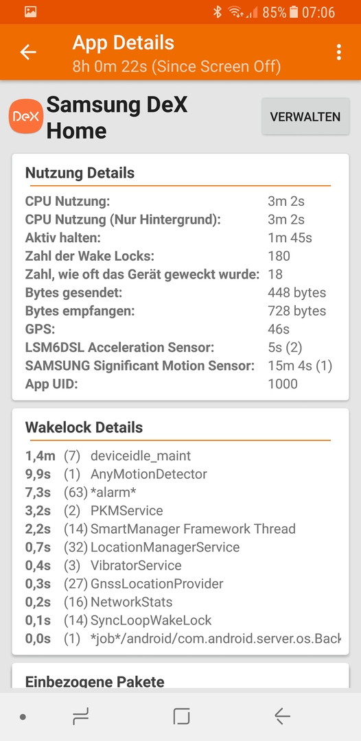

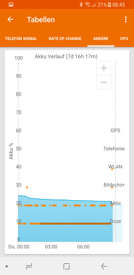

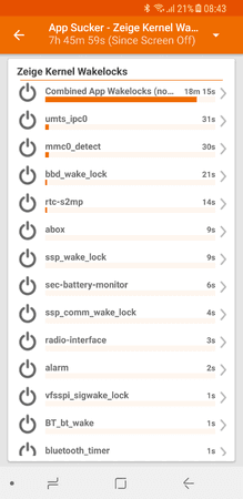

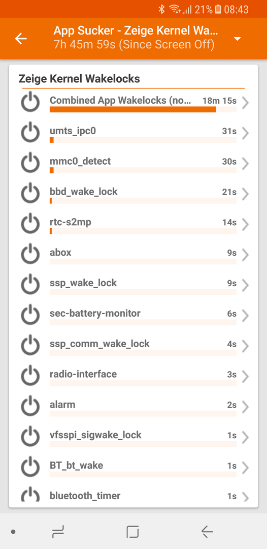

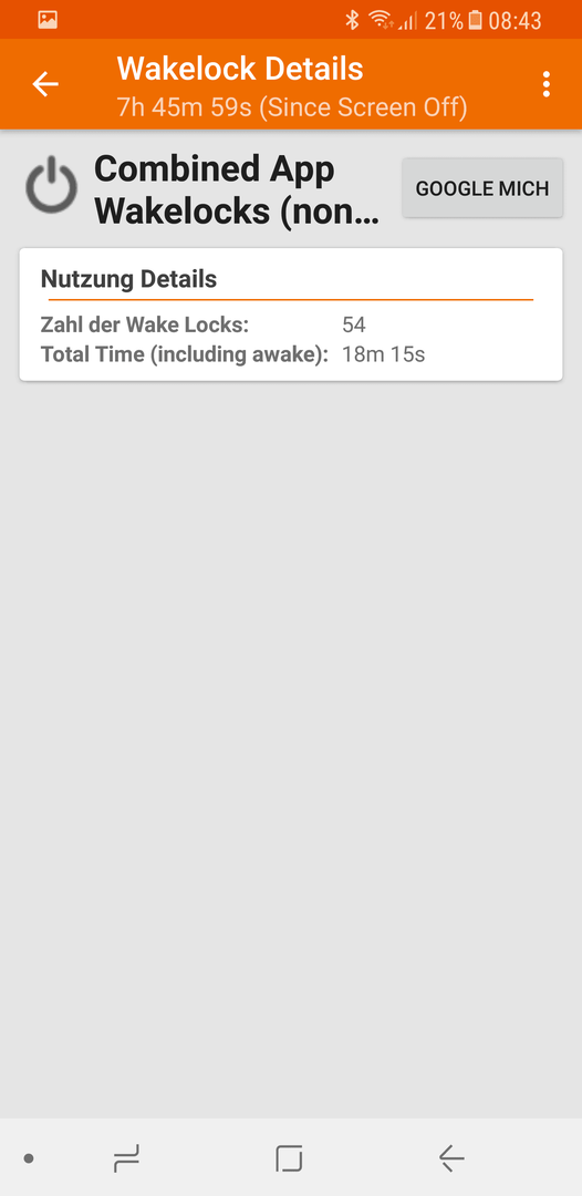

Hallo und danke für den Thread. Hat zwar einige Zeit gedauert sich hier durchzuarbeiten, aber mit den ganzen Tipps hier, bin ich schon fast dort wo ich hin will. Bei mir hat z.B. Cache partition löschen was gebracht, warum auch immer. Jetzt gibt es nur noch ein Manko, wenn ich das loswerde, wäre ich rundum zufrieden:
In der Nacht, wenn rein gar nichts passiert, habe ich viel Aktivitätszeit. Die fällt nicht sehr negativ ins Gewicht, weil er brav deep sleep macht, aber vielleicht weiß hier jemand wie ich dem Aktivator auf die Spur komme.
Zu den Screenshots:
- Ganze Nacht Display aus
- Wlan/Bluetooth/Mobile Daten aus
- Empfang von 4g auf 3g reduziert (immer sehr guter Empfang)
- Sync abgedreht
- GPS aus
Also summa summarum war nur die Telefonfunktion mit 3G aktiv. Anbei die screenies von GSAM.
Achtung, in den letzten zwei screens war die Nacht mit aktiviertem WLAN, aber im Endeffekt das selbe Schema.
Ich sehe immer wieder Samsung Dex home (also Android System) mit den Wakelocks deviceidle_maint und PKMService bzw *alarm*.
Ich finde allerdings dass sich die Zeiten von dort (1-2 Minuten) überhaupt nicht mit den Werten aus der Grafik decken. Am ehesten die kernel wakelocks.
Was meint ihr? Ist das eine App, die versucht sich zu verbinden oder so? Ich hab' eigentlich nur drei Widgets rennen, die könnte ich noch versuchen, aber nach den Infos würde ich die jetzt nicht unbedingt vermuten.
Schafft jemand von euch mehr als eine Stunde (in der Nacht) wo gar keine Aktivität auftritt?
Ahja nochwas: Das ganze hab' ich auch im Flugmodus versucht, da ist das auch, falls das noch irgendwie hilft. Davon hab' ich leider keine Screenies.

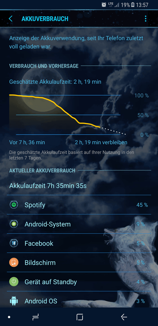

Hi, ich habe das s8 jetzt seit Montag. Nun habe ich heute während der Arbeit 2 Stunden Spotify gehört und war derbe erschrocken.... Ich habe das Handy heute morgen um 6:20 vom ladekabel genommen... Und habe um 13 Uhr nur noch 29 Prozent Akku gehabt.. Habe nur in der Pause 30 Minuten auf Facebook gesurft und dann mit ausgeschaltetem Display 2 Std Spotify gehört.. Das. Kann doch nicht sein oder? Aufgefallen ist mir auch, dass ich in ca 2.std 6 Prozent Akku verliere obwohl ich das Handy in der Zeit nicht 1 mal genutzt habe.
Spotify und Facebook haben sich 50% des Akkus gegönnt. Bei Dir ist es endlich mal eindeutig wo der Strom verschwunden ist. ;)
Versuche es mit einer alternativen App für Facebook. Falls Du Spotify gestreamt hast, ist der Akkuverbrauch vermutlich auch im "normalen Bereich". Dazu möge sich aber gerne noch jemand äußern, der ebenfalls Spotify laufen hat.
