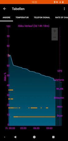

Habe es heute Nacht mal mit dem mittleren Energiesparmodus (Hintergrundnetznutzung aus, Geschwindigkeitsbegrener an, AOD aus) probiert. Es entstand ein extremer Akkuverbrauch. Etwa 12% in 10h.
Hab ich so noch nie erlebt, obwohl ich auch hin und wieder das bekannte Problem mit dem Flugzeugmodus habe. Unter den Verbrauchern war leider nichts auffälliges zu erkennen. Könnte also sein, dass der Energiesparmodus hier irgendwas aufhängt was dann munter Akku zieht.
Gruß FAbi

Nein das sieht eindeutig nach dem Flugmodus Problem aus.
Die 12% auf 8-10h Flugmodus kommen sehr bekannt vor. Bitte lies die letzten 5 Seiten. Dann erhälst du alle Informationen
Reaktionen: druzil, 398580 und Fabipro
