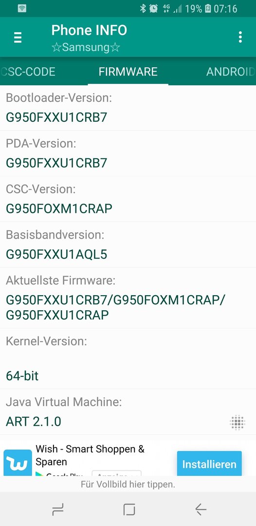

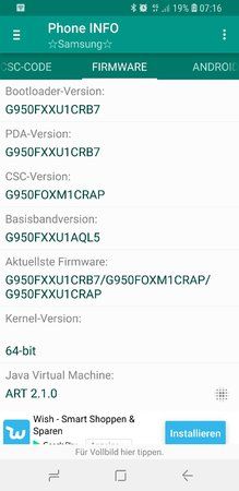

Zuerst recht vielen Dank an @maik005 für die Bereitstellung der beiden Modemdateien (super, für den Fall, dass ich doch wieder das crap-Modem "möchte"). Odin hat genau 5 Sekunden gebraucht - nun hab ich wieder das AQL7 Basisband. Morgen früh, so bin ich derzeit optimistisch gestimmt, ist der Spuk mit dem Offlinemodus Akkudrain Geschichte.

Ab jetzt Modem aus der Nougat DBT

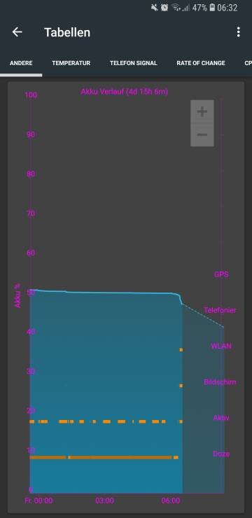

Guten Morgen,
nun ist für mich unzweifelhaft klar, dass Samsung das Modem in der CRAP verschlimmbessert hat. Heute früh, nach dem gestrigen Flash des Nougat Modems und nach 8 Std. Flugmodus sehe ich gerade mal 1% Akkuverlust. Die Linie während der vergangenen Nacht ist nahezu waagerecht. So soll es sein und so war es ja auch bis zum Oreo Update.
Bearbeitet von: Taba - Grund: Bild gespoilert. Gruß Taba
Reaktionen: mani_portable, DjAcrid, 398580 und 2 andere

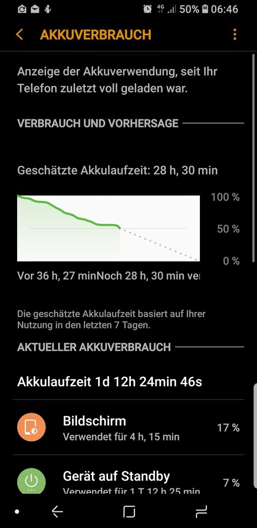

Dann gibt es noch Hoffnung, dass hier nachgebessert wird.
Bei mir mit abgeschalteten LTE sieht die 2te Nacht in Folge auch gut aus.
1% über 7h verloren.
Reaktionen: mani_portable, 398580 und TimoBeil

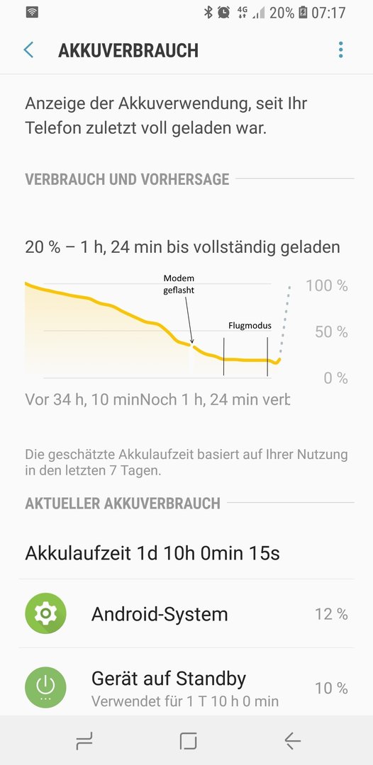

Bei mir auch gleiches Ergebnis :thumbsup:
Reaktionen: TimoBeil, mani_portable, DjAcrid und 2 andere
