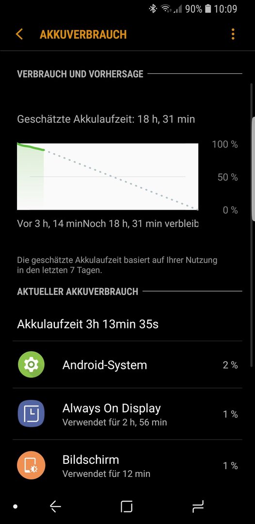

Ich habe heute morgen 07:00das Handy vom Ladestation genommen und jetzt ist es 10:15 und hat 11% im Standby gezogen.
