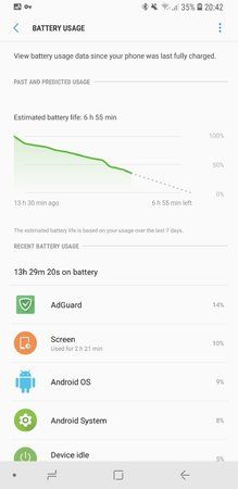

@bugz
Fürs erste wäre ein solcher Screenshot nützlich, damit wir überhaupt wissen, was Dir nicht gefällt:
... älter und unter sehr guten Bedingungen entstanden... ;)

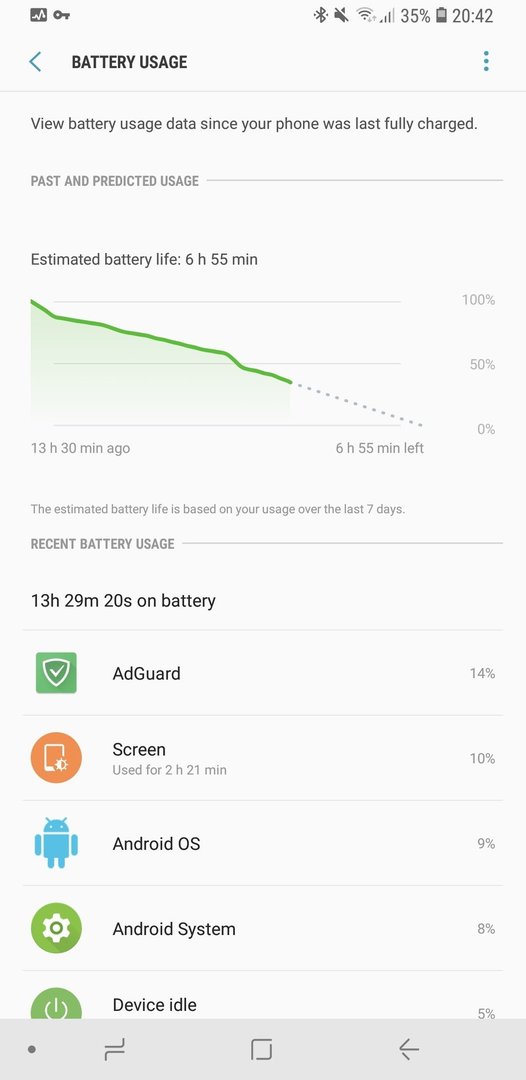

Also bevor die Standard Argumentation los geht, verwende mein s8+ mit genau dem selben Setup wie mein S7. Mit dem komme ich grad so auf 3-4h DoT.
@bugz
nur nebenbei bemerkt - das S8 ist nicht 1:1 das gleiche Gerät wie das S7,
Weder Soft- (Andorid 7 vs. Android 8) noch Harwareseitig.
Android OS und Android System sind recht hoch.
Adguard an sich auch - aber das bedeutet ja nicht viel.

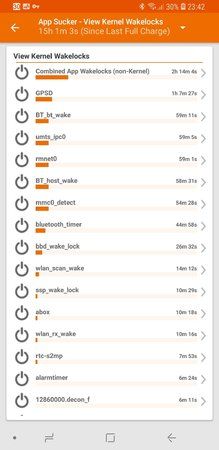

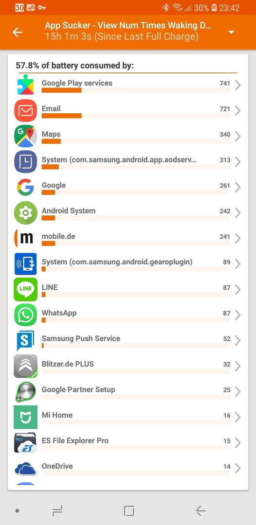

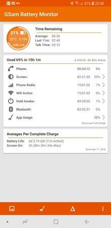

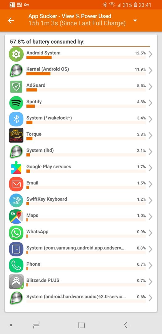

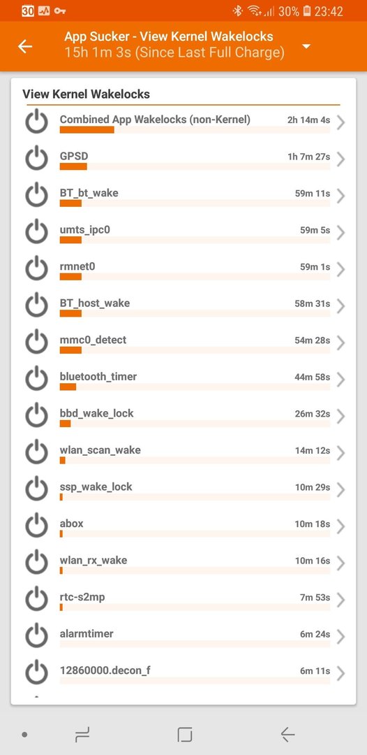

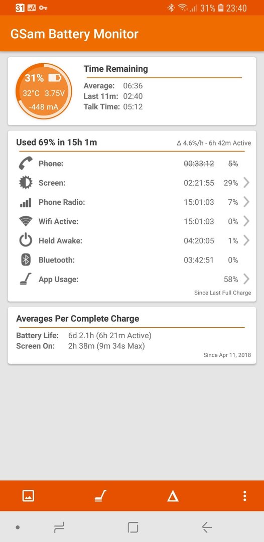

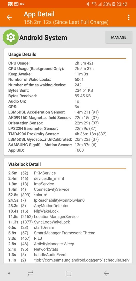

So heute einen Tag mit GSAM, welche Screens braucht ihr?
@bugz
:lol::scared:
Schau mal auf den Beitrag über dir ;)
@maik005
Alles klar.
