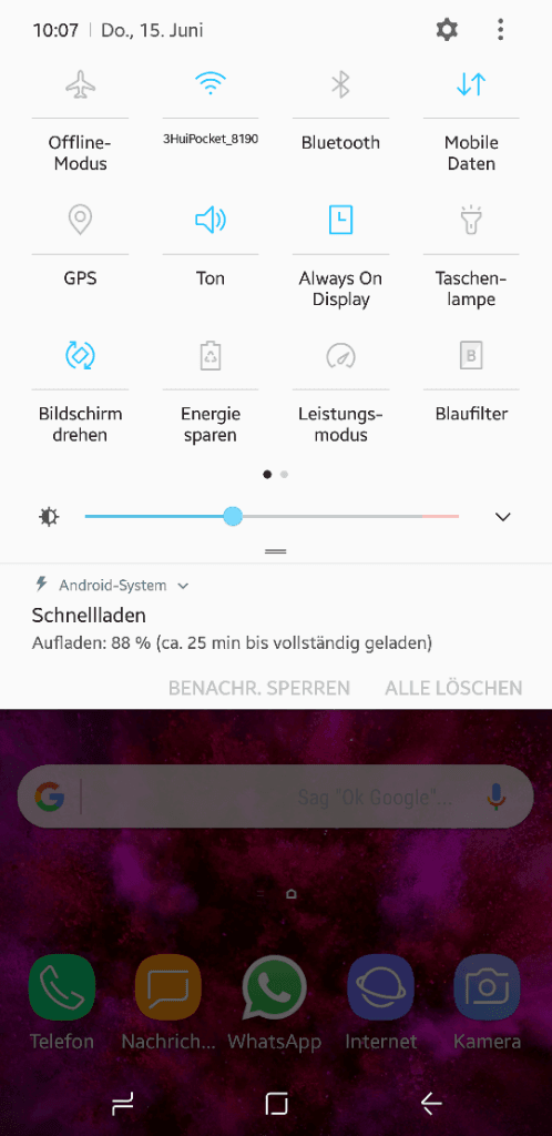

Wo steht das? Mach mal bitte einen Screenshot und lade den hoch (Power + Leiser gleichzeitig drücken)
Was meinst du mit dem Powerknopf? Der Knopf wo mann das Handy abschalten kann?
Ja...

Falsch! Schnelles Laden funktioniert auch bei aktiven Display!
@Luther NÖ!
@Luther
Falsch. Das Thema hatten wir hier schon. Auch wenn angezeigt wird das Schnellladen verwendet wird, so wird bei aktivem Display nicht schnellgeladen
Bedienungsanleitung Seite 19.
Hätte man auch anhand von "25 Minuten für nur noch 12% bis voll" schon drauf kommen können. ;)
