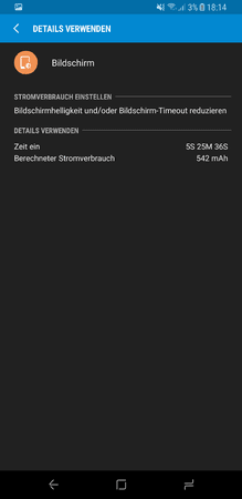

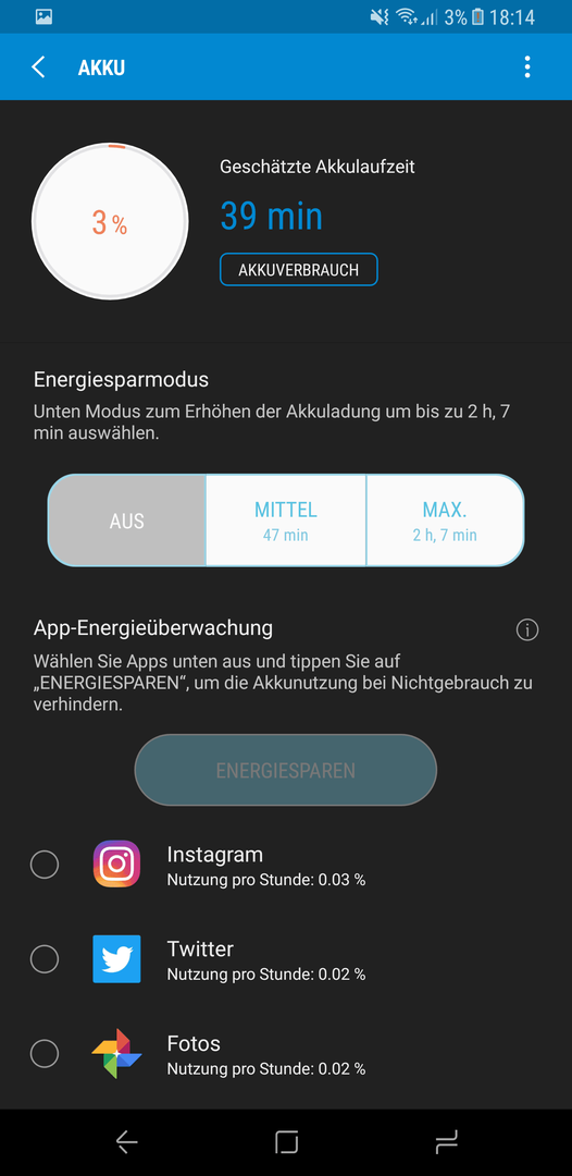

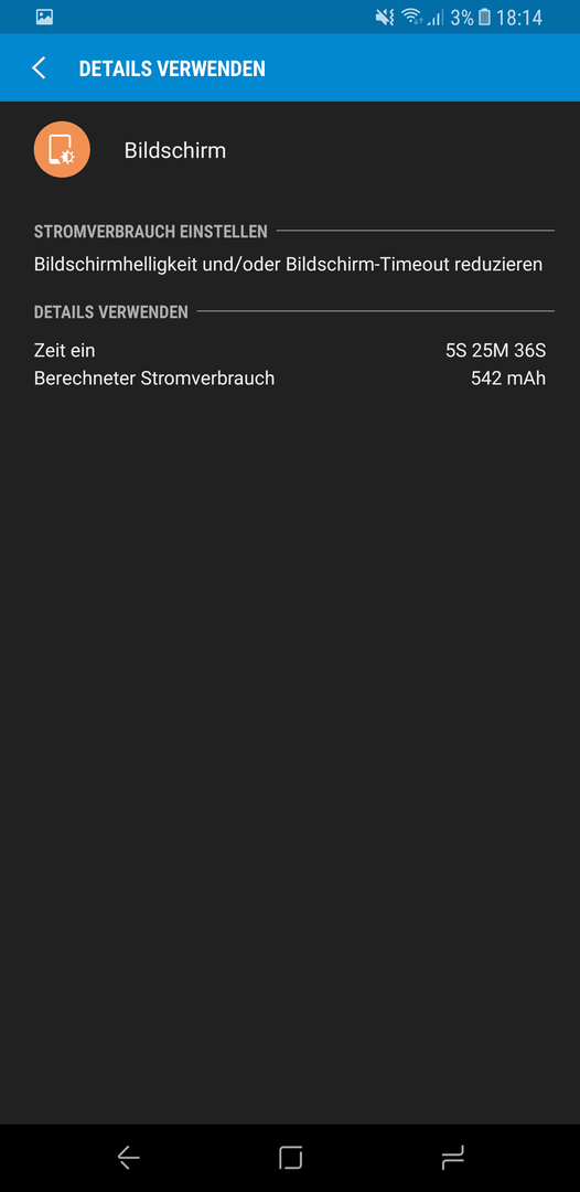

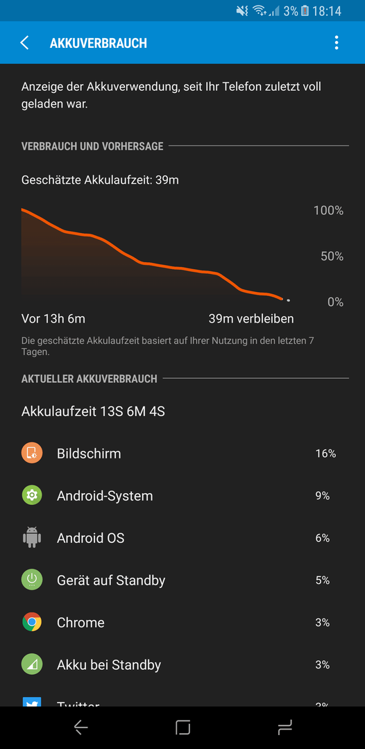

Durchschnittlich sieht es bei mir so aus. Täglich +5h SOT bei konstanter Nutzung. Jede Nacht an die Dose. Manchmal schaffe ich zwei Tage bis zum Abend mit ebenfalls so viel Screen on, aber eher selten. Hängt wohl mit der Displayhelligkeit zusammen.
Screenshot_20170613-181434.png Screenshot_20170613-181424.png Screenshot_20170613-181427.png
Bearbeitet von: bandit1976 - Grund: Bilder gespoilert, bandit1976
