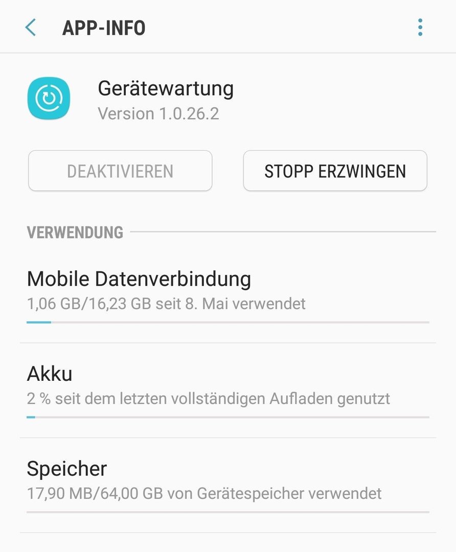

Das Nutzungsverhalten analysiert sich....geht nicht weg...hängt? Was tun dagegen? FR.wer der letzte weg

Bevor Du das komplette Handy platt machst solltest Du erst mal nur den Speicher von der Gerätewartung löschen.
Speicher beträgt vor dem löschen auch nur 0,9gb ...wenn ich ihn lösche dann hat er auch nur 1,3gb...normal? .u. gebracht hat es nichts wegen der Analyse.
Der Speicher der Gerätewartung hat keine 20 MB bei mir.

Gelöscht...trotzdem besteht es immer noch.
Es wird solange analysiert, bis die Analyse fertig ist. Darum hatte ich ja gefragt, wie lange das schon so ist. Gib der Funktion nun einfach die Zeit die sie braucht, um Dein Nutzungsverhalten in eine Vorhersage umzurechnen.

Da brauchst Du nichts starten. Ignoriere die Anzeige einfach mal 2 Tage. ;)
