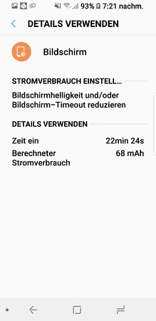

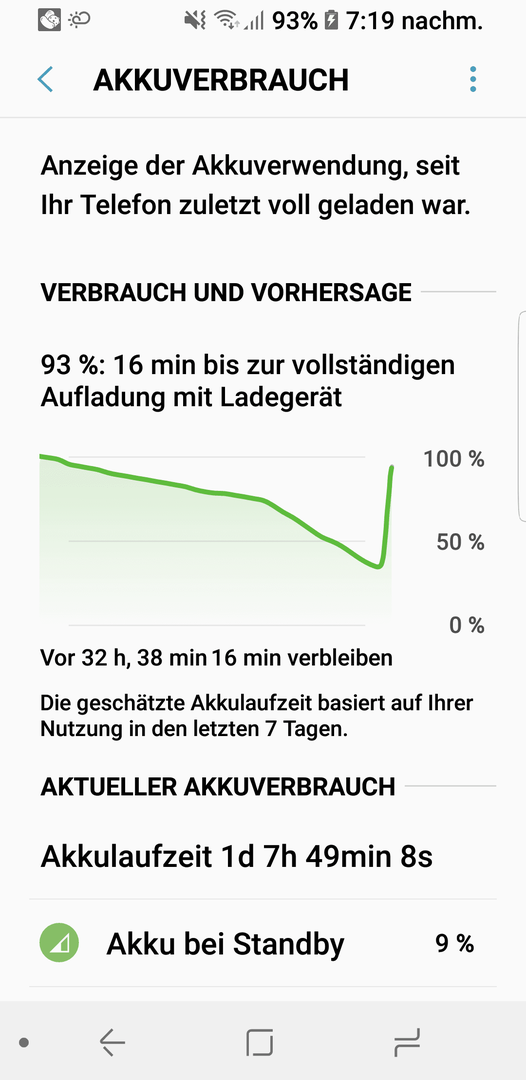

Magst Du mal einen Screenshot von Deiner Akkukurve machen, am besten auch die dazu gehörende Zeit, die das Display an war (DOT)?
Mein z3 hatte im Standby auf der Arbeit vielleicht 30% verloren, mein S8 ging heute folgendermaßen runter:
Ich bin mal morgens aufgestanden, nachdem ich 50% Akku beim zu-bett-gehen hatte und habe ein ausgeschaltenes 0% s8 vorgefunden..
Also nach dem gestrigen Update AQH3 welches ich installiert habe, hält mein Akku deutlich kürzer! über Nacht sonst 3% verloren, nun 6%!
Auch Tagsüber trotz wlan fällt der Akku spürbarer!
kann das noch jemand beobachten?
@rolfdafiftynine
Bei Dir muss im Hintergrund irgendwas viel Strom verbrauchen. Wenn ich Deine Screenshots richtig verstehe, dann war das Display auf 33 Stunden grade mal 20 Minuten an und es sind ca. 60% Akku verschwunden!? Ich empfehle GSam Battery Monitor zu installieren um heraus zu finden, was im Hintergrund am Akku zerrt.

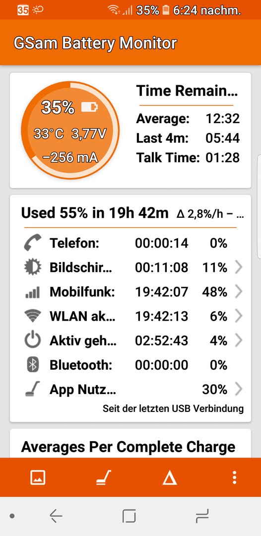

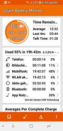

@Taba anhängend der Screenshot aus der App. Die App-Nutzung ist zu hoch, oder? Habe wieder nur sehr wenig Display-on time gehabt. Mobilfunk ist wohl so hoch, weil der Empfang im Büro bei mir miserabel ist und das wohl permanent sucht.
@rolfdafiftynine
Der Prozentwert für Mobilfunk ist erschreckend. Als Versuch empfehle ich, mal in den Verbindungseinstellungen auf 2G zu schalten. Zum erreichbar sein reicht das, und wenn Du schnelles Internet brauchst ist das fix wieder umgestellt.
Hast Du die erweiterten Statistiken der App per ADB freigeschaltet?
Hmmm... aber ständig zwischen 2G und 4G zu wechseln kanns doch auch nicht sein.
Umgestellt habe ich da nichts. Weiß gar nicht wie ich das bewerkstelligen kann.
30% für die App-Nutzung dürften ja auch zu hoch sein, oder?
Reaktionen: borg17a
Auf die Idee mit dem Umschalten bin ich wegen Deiner Nutzungsdauer gekommen. Ist zwar lästig, sollte aber den Stromverbrauch massiv senken.
Die 30% müsste man genauer anschauen. Welche App Verbrauch wie viel?
