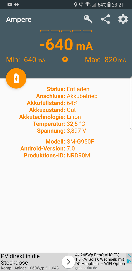

Mag alles sein. Ich weiß nur das bei Sonnenschein der Akku leer ging, wegen mir hat das Akkusymbol geblinkt, da habe ich nicht drauf geachtet beim Fahren. Ich habe aber festgestellt das ohne Sonneneinstrahlung der Akku geladen wurde. Und 230 milliampere reichen vielleicht aus um es zu laden, aber nicht bei Aktiver Navigation. Anbei ein Screenshot, was verbraucht wird.... von Navigon. Werde das aber weiter beobachten, wenn es warm ist. Das Note 3 war halt nicht so empfindlich. Ich denke das es baulich bedingt ist. Das S8 hat einfach mehr Leistung und der Akku ist eng verbaut, dadurch wird es wohl schneller warm, als andere.

Ich dachte die 230mA hättest du bei aktiver Navigation gemessen. Wie hoch war der Akkustand bei der Messung von 230mA? Welche Apps liefen im Hintergrund.
Aber generell ja. Seit einer gewissen Android 7 Version wurde es auf dem S7 eingebaut und aktiviert, dass der Akku bei einer Akkutemperatur von über 45C nicht. Er aufgeladen wird. Der Strom wird dann vom Ladegerät und Akku genommen aber der Akku selbst nicht mehr nachgeladen bis er auf unter ca. 40C abgekühlt ist.
Diese Funktion ist auch von Anfang an im S8(+) aktiv.
Eingebaut wurde dies nach den Problemen mit dem Note 7.

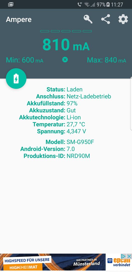

Die Messung hatte ich sofort nach dem Fahren gemacht, keine aktiven Apps mehr am laufen. Anbei ein Screenshot, wenn das Telefon kalt ist.
