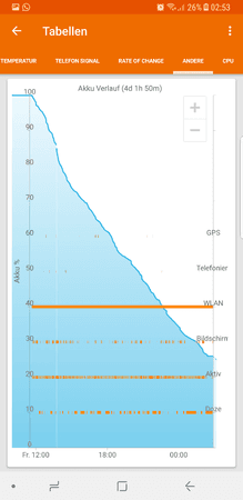

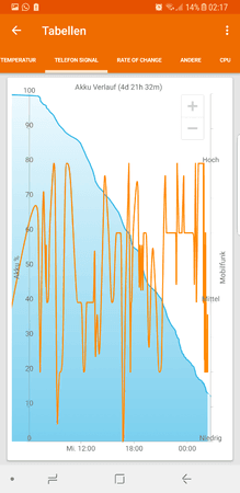

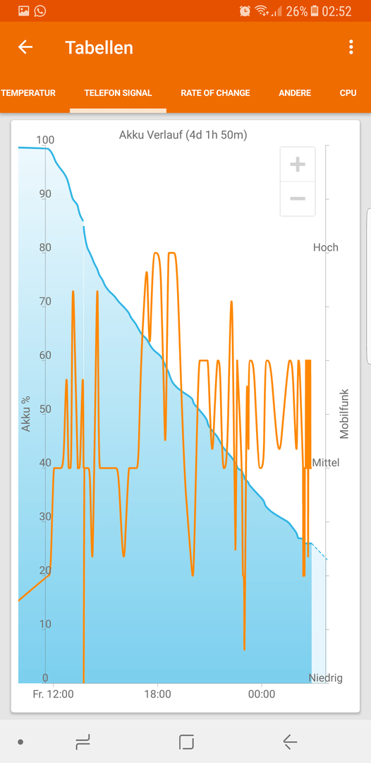

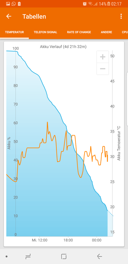

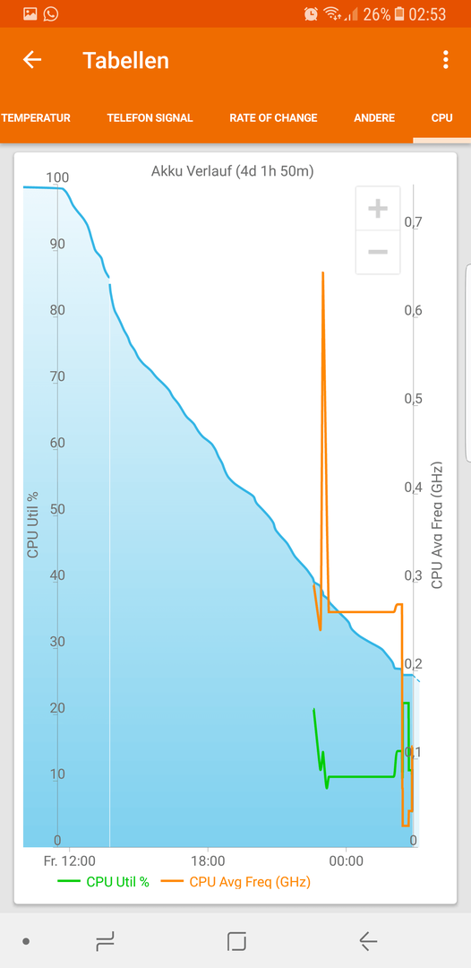

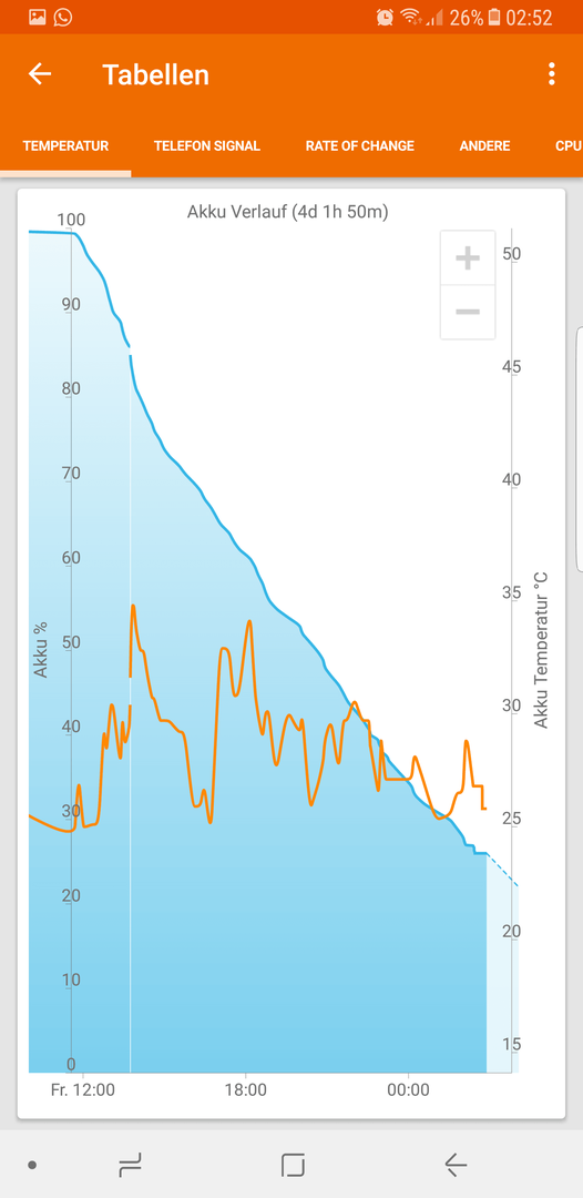

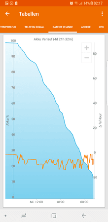

Ist es normal ,daß die Temperatur bei laden so zittert ?
Egal ob induktiv oder peer Usb .
Und finde den verbrauch immer noch sehr hoch [emoji22]
Bearbeitet von: Taba - Grund: Bild gespoilert. Gruß Taba

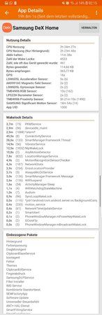

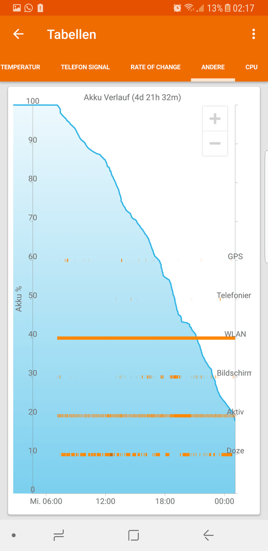

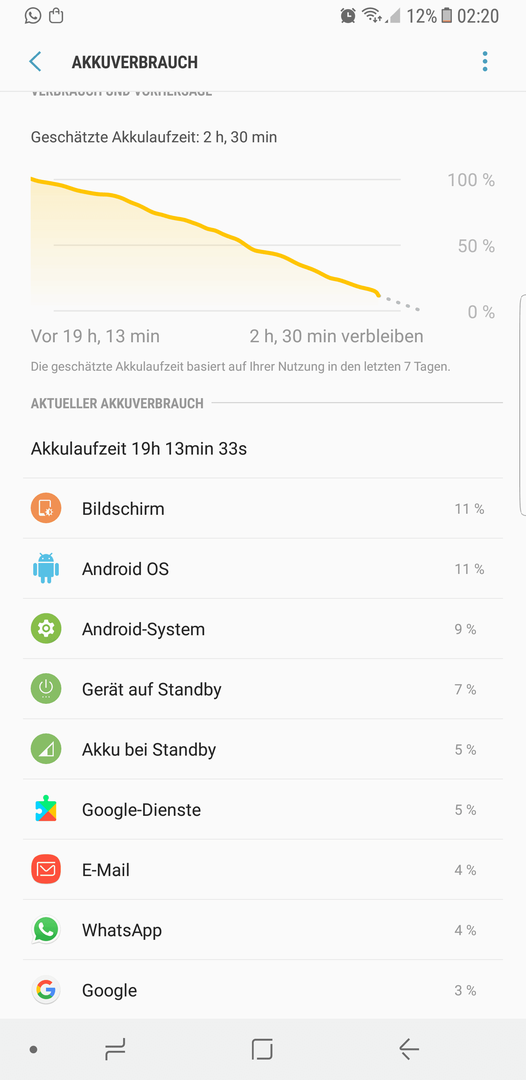

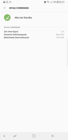

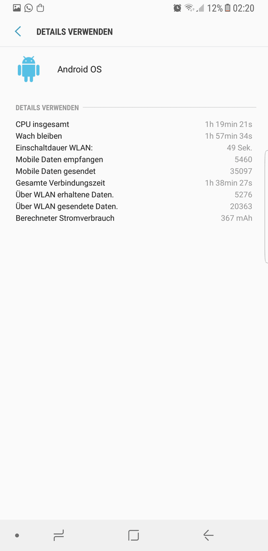

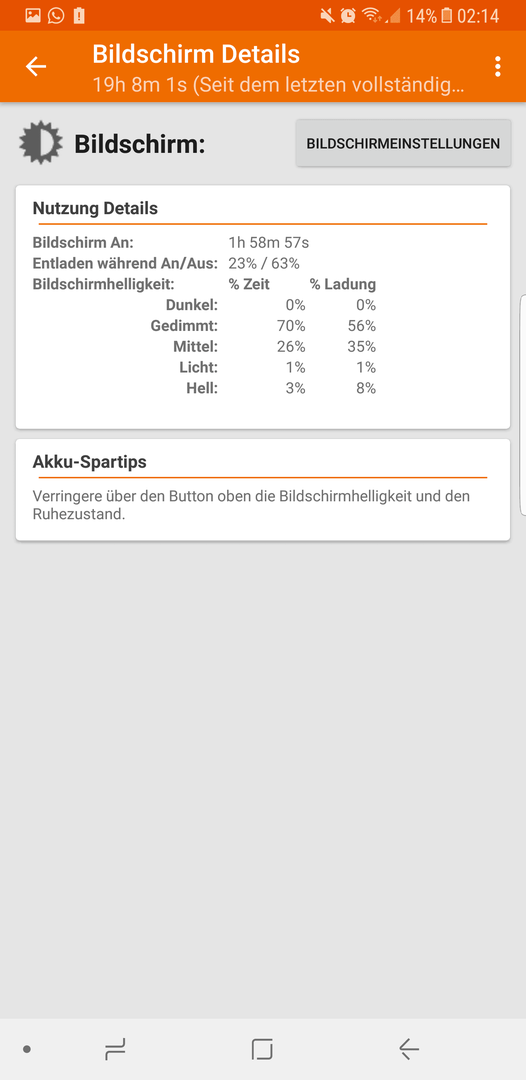

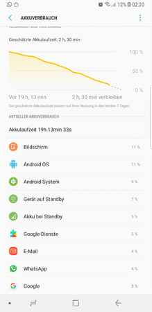

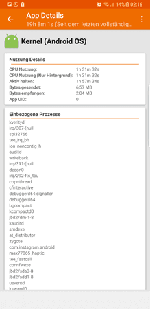

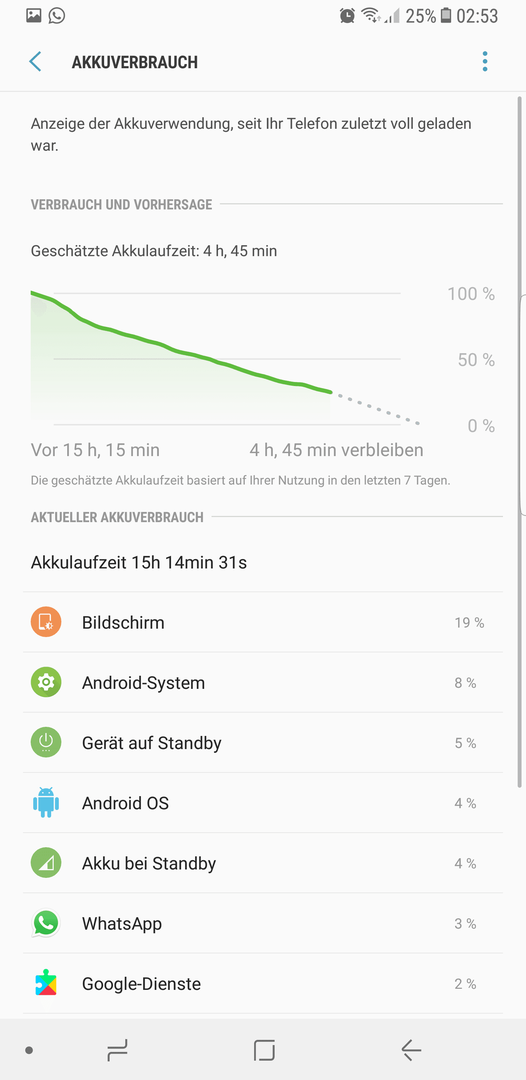

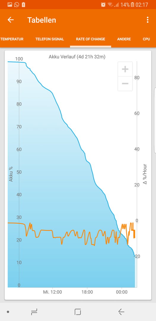

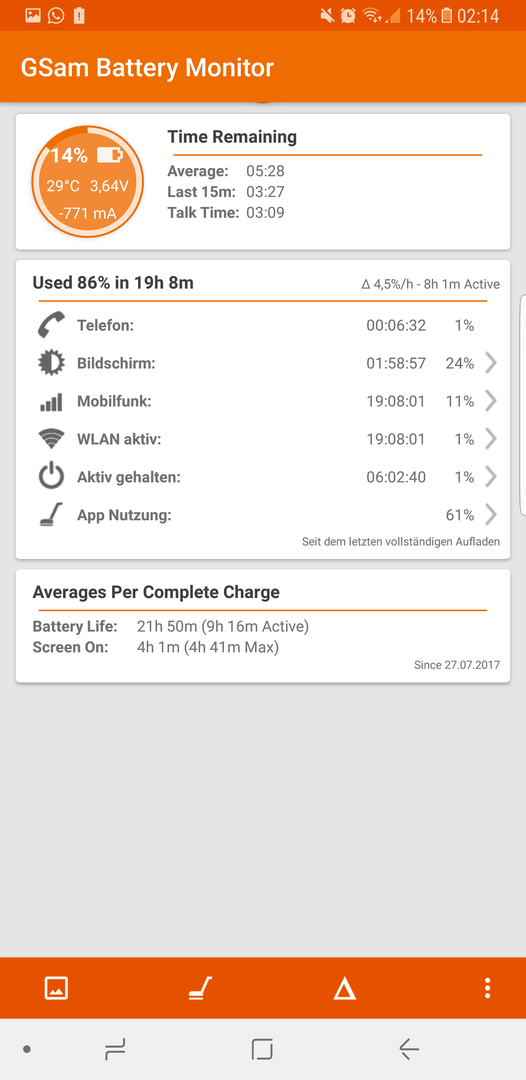

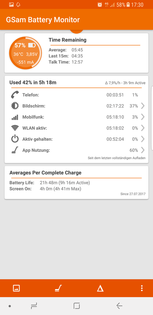

Hallo liebe Community,
Ich habe den Eindruck, dass mit meiner Akkulaufzeit etwas nicht stimmt.
Ich hoffe ihr könnt mir da weiterhelfen.
Ich habe das S8+
- AOD immer an
- Mobile Daten immer an
- WLAN immer an (benutzung 50/50 im verhältnis zu mobile Daten)
- Hintergrundsyncronisation an
- Standort an
- Helligkeit auf Auto
- Bluetooth immer aus
- Auflösung auf WQHD+
- Kein Energiesparmodus
-SD Karte San Disk 128gb
Momentan verliert das Gerät ca.4,5% pro Stunde, schaffe eine Akkulaufzeit
von ca. 15-20h mit einem DOT von 2-3h. (Kann also nur von den Laufzeiten die ich hier lese nur Träumen)
Ich habe das Gerät schon 2x zurückgesetzt und einmal hat Samsung das Gerät komplett
geflasht.
Screenshots sind mit eingefügt.
Ich hoffe ich habe alle relevanten infos gegeben und ihr könnt mir weiterhelfen
Vielen Dank und Grüße

@unlicensed
Magst Du den nochmal zeigen:

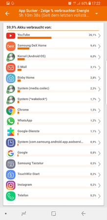

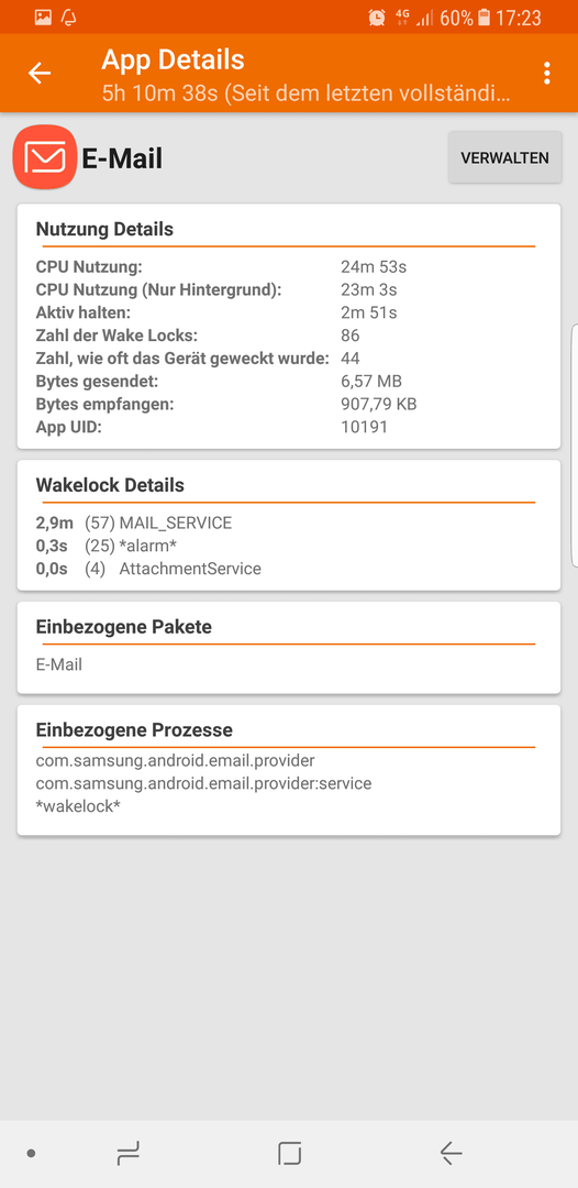

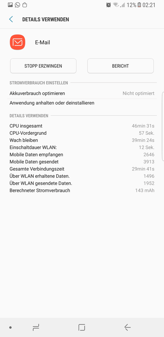

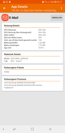

Nutzt Du Bixby und die Google-App tatsächlich? Warum könnte Email bei Dir so viel Akku brauchen - mehrere Postfächer alle 5 Minuten synchronisieren? (Bei mir läuft 1 Postfach in 30-Minutentaktung und ist bei Gsam grade auf 0,1%)
@unlicensed
Zudem würde ich mal testen:
- WiFi aus, wenn nicht benötigt
- SD Karte mal entfernen (und dann neu starten)
Bluetooth kann man aktiviert lassen aus Akkusicht...

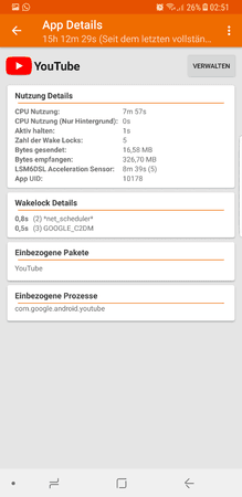

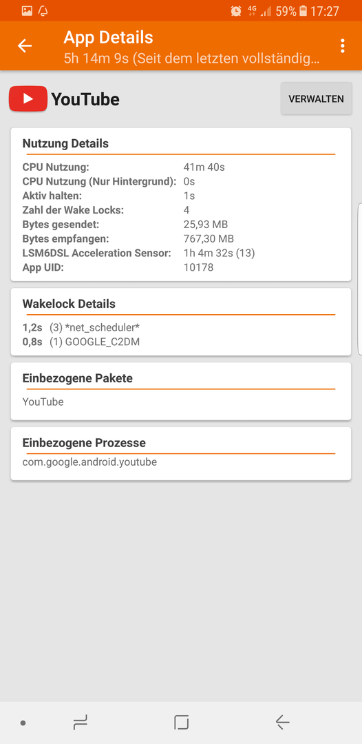

@Taba also heute habe ich etwas YouTube geschaut das ist jetzt natürlich zu berücksichtigen (mache ich normalerweise eher selten)
Email habe ich nur 1 Account auf Push eingestellt
Google App sowie bixby nutze ich gar nicht!
Screenshots habe ich alle eben gemacht

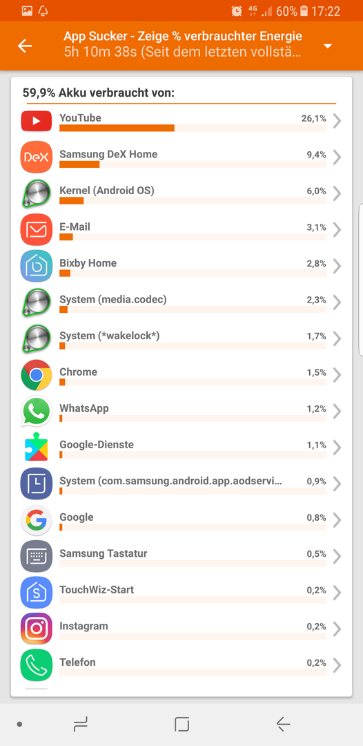

@unlicensed

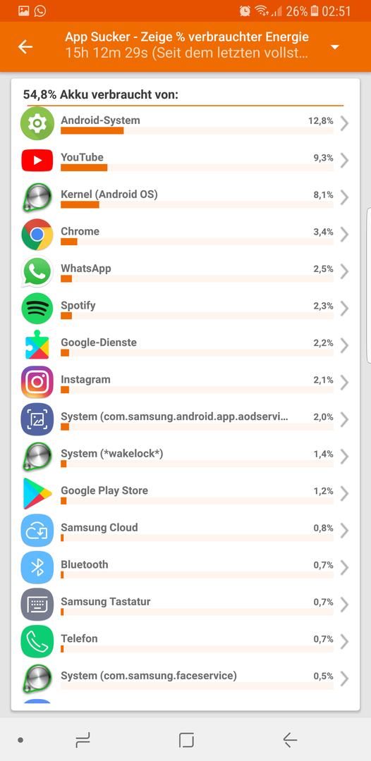

Wenn Du die Google-App nicht nutzt -> deaktivieren. (Einstellungen/Apps...)
Wenn Du auch von Bixby nix nutzt (auf Deinen Screenshots - was ist das oben links?) -> lahmlegen. (Speicher der EinzelApps von Bixby leeren.)

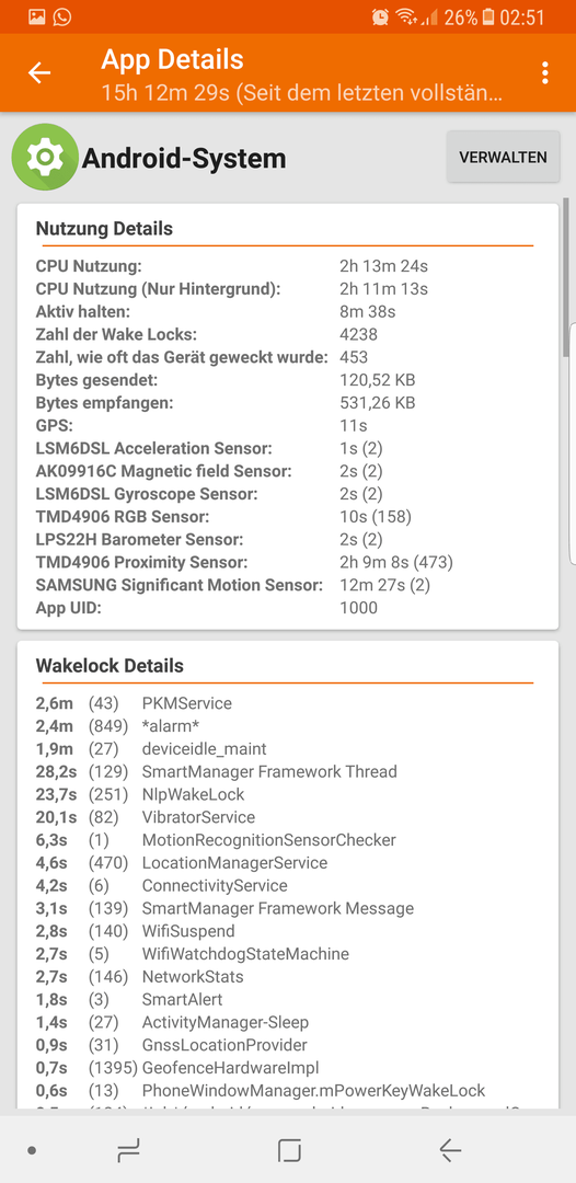

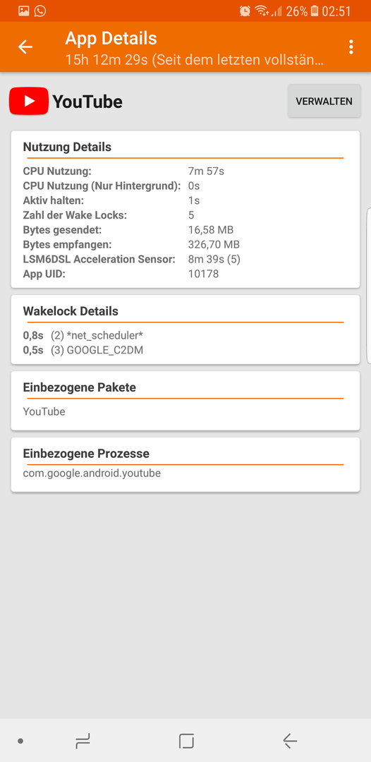

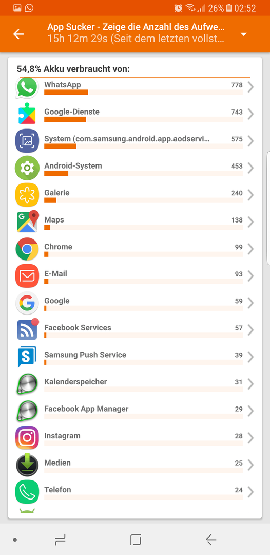

Dort wo GSam den Verbrauch der EinzelApps zeigt mal bitte oben rechts aufs kleine Pfeilchen tappen und im dann erscheinenden Menü auf "Zeige Anzahl des Aufweckens" - Screenshot...
So habe hier sehr viele Screenshots mal durchgeschaut (so wie länger meine eigene Statistik verfolgt) und bei den die einen so enormen akku drain haben ist der abstandssensor gleich mehrere Stunden aktive. wenn man aber in den Einstellungen die Option"bildschirm aus lassen" deaktiviert,dürfte der Sensor eigentlich nur aktive sein bei Telefonaten. Nun müssten wir die Ursache noch finden
Update: Auch wenn man die Option "bildschirm aus lassen" deaktiviert ist der Sensor fast immer aktiv.

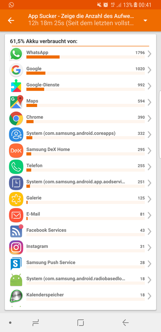

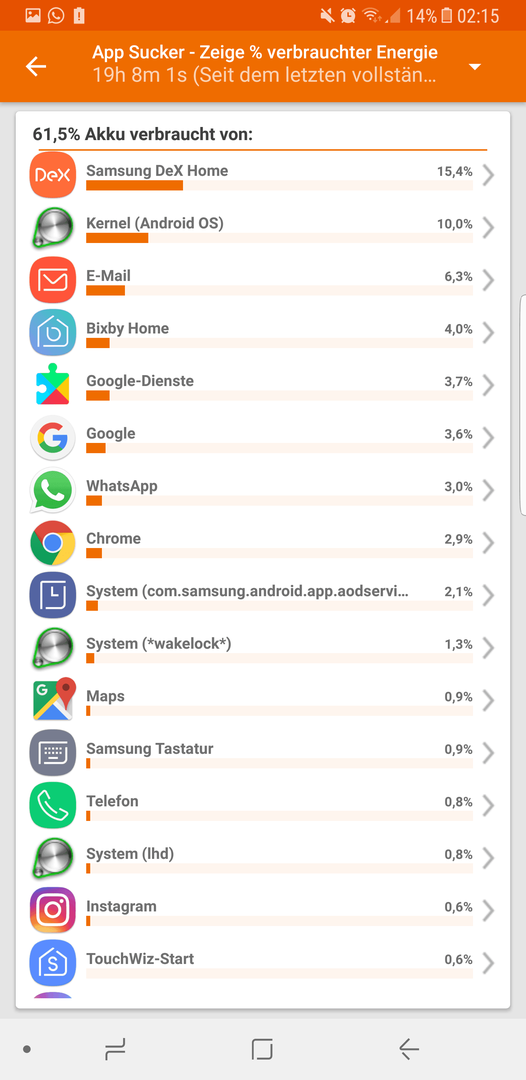

Also ich werde eure Tipps umsetzen und bin gespannt in wie weit sich das auswirken wird.

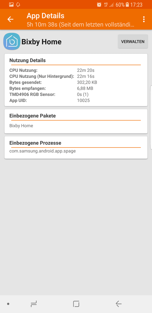

Ich habe mir gedacht um die Ursache besser eingrenzen zu können, werde ich erstmal Bixby lahmlegen durch das löschen der einzelnen App Speicher (@Taba das Symbol oben links ist vom Reminder gewesen) sowie Google App deaktivieren als auch WiFi an nur bei Bedarf.
@kitt2011 @Rak Als nächsten Schritt würde ich dann "Bildschirm auslassen" deaktivieren (passiert ab und zu mal dass mein Handy in der Tasche durch die Bixby Taste angeht deswegen fand ich die Funktion nützlich aber man kann es ja durch Display timeout Funktion regeln) und die SD Karte entfernen.
Hier den gewünschten Screenshot
Werde dann wieder den Verbrauch hier rein Posten...
Danke für eure Tipps ich hoffe wir können gemeinsam das Problem ausfindig machen :thumbup:

@unlicensed die Option "Bildschirm auslassen" habe ich schon vom anfang an deaktiviert, genauso wie alle anderen Einstellungen die den Näherungssensor beanspruchen könnten (Smart Alert auch). Und dennoch bleibt er Aktive und das vermute ich ist bei vielen der hohe Verbrauch ohne ersichtliche APP (Hardware).
Die einzige möglichkeit meiner meinung nach das zu Überprüfen, wäre wenn hier ein nutzer mit Root und Xposed Framework wäre, der auch einen Enormen Akku Drain hat! Weil er könnte über das Xposed Framework den Sensor komplett Deaktivieren und nach einem Neustart (und natürlich voll aufgeladenen Akku) schauen ob es besser wird.

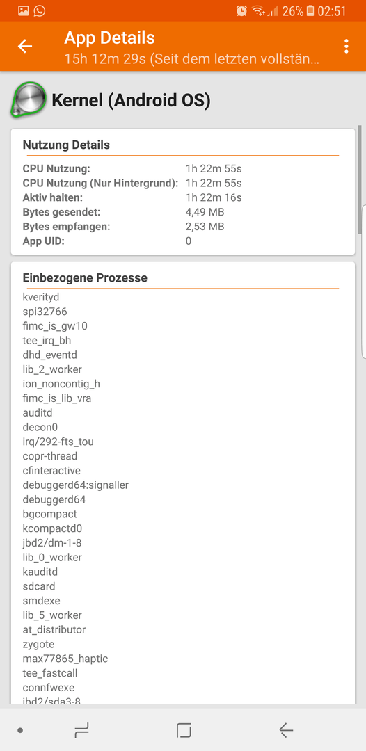

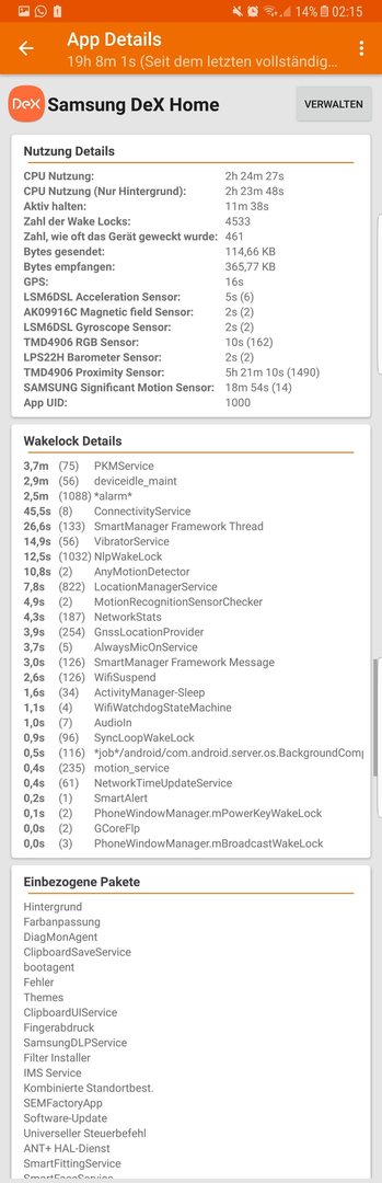

@unlicensed
Der Reminder gehört zu Bixby...
Bei den Wakelocks ist Dir sicherlich selbst aufgefallen, was ich schon geahnt hatte!? ;)
Neben der Google-App solltest Du also auch nochmal schauen, was die Maps alles dürfen.
Ich denke mal, dass schon mit diesen ersten Maßnahmen mehr Freude mit dem 8+ aufkommen wird. Es gibt noch weitere; wir sollten aber erst mal abwarten was nun passiert. :smile:

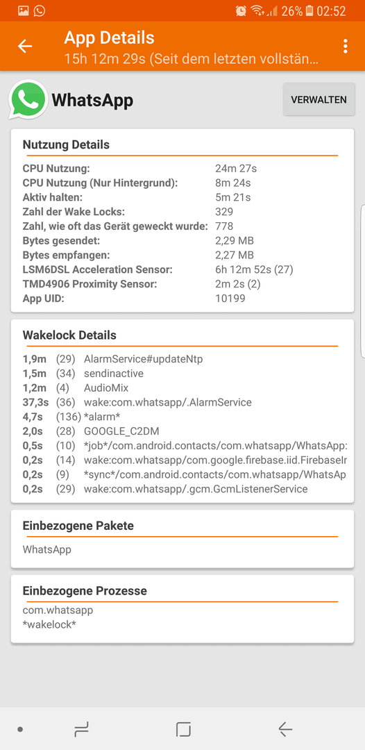

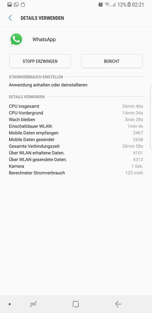

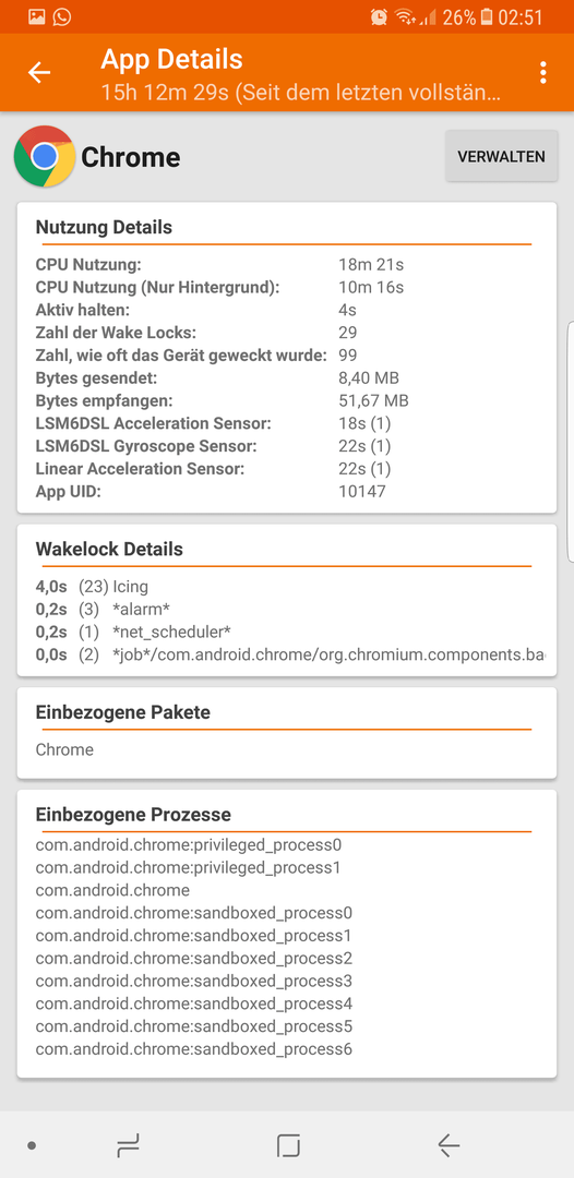

Ihr könnt mir sagen, was ihr wollt. Die einzige App die die Sensoren fehlerhaft belastet ist meiner Meinung nach immer noch WhatsApp.
Laut Gsam ist WhatsApp bei mir extrem hoch was die Wakelocks angeht und die Verwendungszeit vom Acceleration Sensor spottet jedem Vergleich.
Googelt man nach "WhatsApp + Acceleration Sensor" findet man dazu auch mehrere Ergebnisse. Nur eine Lösung konnte ich dazu bisher nicht finden.
Mein WhatsApp hat bei einer Laufzeit von etwa 14 Stunden nun fast 6 Stunden den Sensor in Beschlag genommen.
Kennt jemand eine Lösung ohne Root? App Ops eventuell?

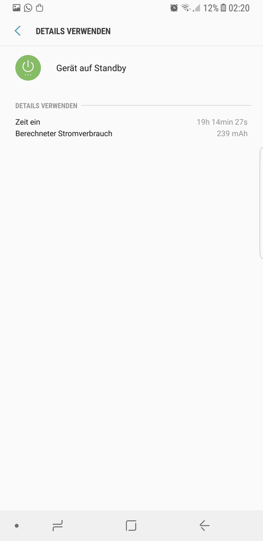

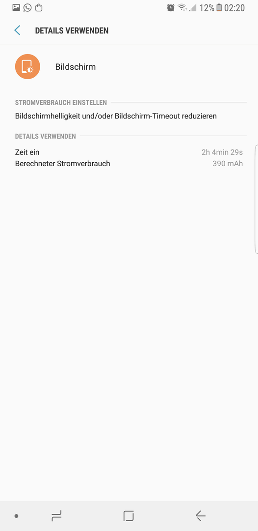

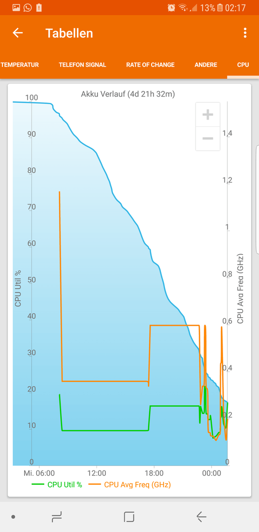

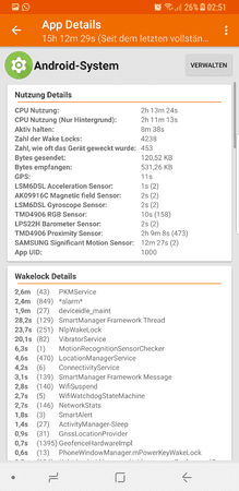

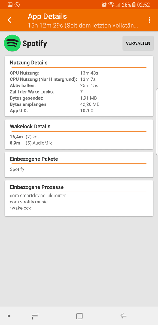

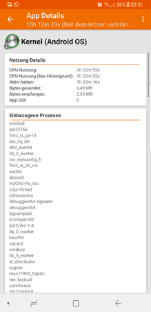

So nachdem ich gestern Google App deaktiviert habe, Bixby lahmgelegt habe, Maps darf auch nun fast nichts mehr, WiFi nur nach badarf sowie auch noch die SD-Karte rausgekommen habe (Neustart durchgeführt) muss ich sagen dass sich leider nicht viel getan hat ....
Was kann ich noch tun ?
Viele Grüße
