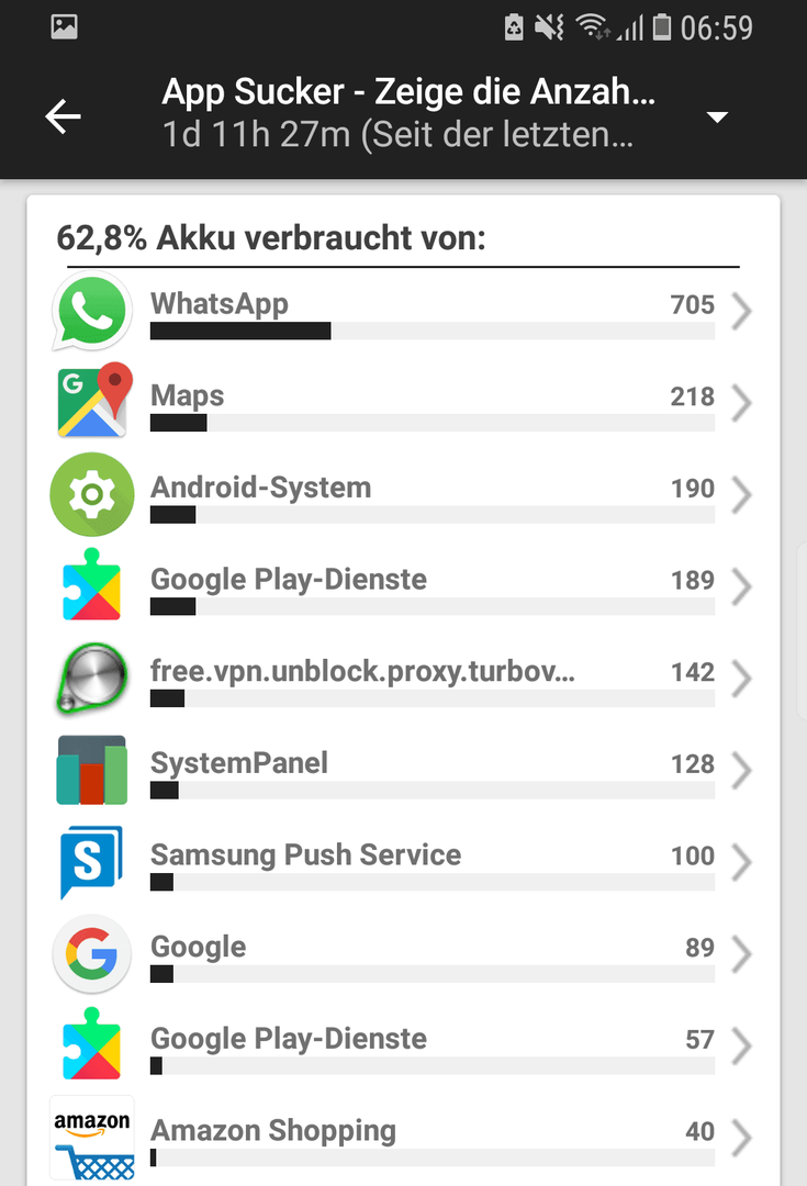

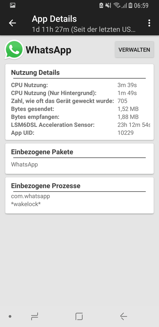

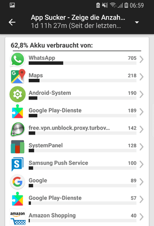

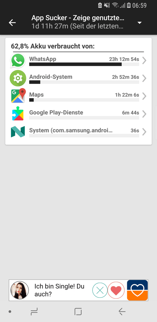

Meine Akku Laufzeit ist nach wie vor gut, aber mein WhatsApp geht weiterhin durch die Decke.
Laufzeit bisher 35 Stunden, davon hat WhatsApp den Acceleration sensor für 23 Stunden in Beschlag genommen, das ist doch nicht mehr normal.
Wie sind eure Sensor Zeiten mit WhatsApp? Ich habe erstmal dem WhatsApp Support geschrieben und hoffe dass die sich bald Mal dazu äußern.

@apsis wie sieht denn die DOT aus?
Nutzt du sehr viel WhatsApp?
Würde es in den Einstellungen unter Akku bei den Standby Apps hinzufügen.
Hast du für Whatsapp die Nougat Akkuoptimierung deaktiviert? Könnte mit vorstellen das Whatsapp versucht die zu umgehen. Android Doze arbeitet mit dem Beschleunigungssensor. Ergo: Whatsapp Optimierung mal abschalten.

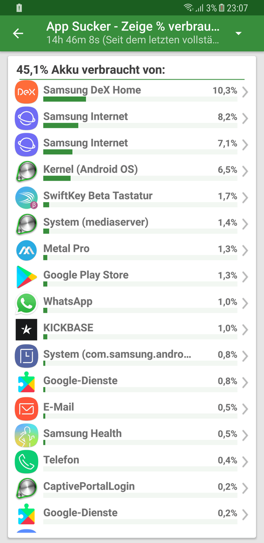

Bin nachwievor begeistert von der Akku Laufzeit des 8+.
Habe es seit April und am Anfang Gmail und Chrome deaktiviert, nutze Samsung Email und Browser.
Nach offenen W-Lan und Standby abgeschaltet.
GPS, Standorte und der Rest laufen, E-Mail Abruf alle 30 Minuten.
Hatte vorher das Mate 9, was in etwa die gleiche Laufzeit hatte, etwas mehr Reserve am Ende natürlich.
Habe festgestellt so mehr ich verändert habe, desto schlechter würde die Laufzeit.
Komme so ungefähr auf 3.5- 4 Stunden DOT.

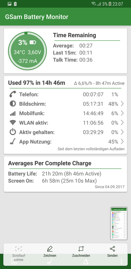

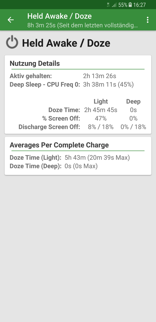

Ist es normal das es nie in den deep doze Modus geht, sondern immer im light bleibt?
Und überhaupt erscheinen mir 45% als sehr wenig.
@bounty88
Wie hoch ist die DOT?
Wenn du das S8 zu oft wieder aufweckst kommt es nie in den DeepSlepp.
Dot ist jetzt bei 2h30min
Wecker es regelmäßig auf. Ab wann geht es denn in den deep sleep? Hatte ne Phase von fast stunde ohne das es an war dabei und trotzdem nur light deep sleep
@bounty88
Du könntest es mal - ohne es zu laden oder zu benutzen - über Nacht liegen lassen und dann noch mal schauen.
Ja werde ich heute nacht mal machen. Also aufgeladen und dann ohne Kabel mal liegen lassen.
kev946 schrieb:
Hast du für Whatsapp die Nougat Akkuoptimierung deaktiviert? Ergo: Whatsapp Optimierung mal abschalten.
Wo finde ich die Whatsapp Optimierung ?

@bounty88
Nutzt du den Sicheren Ordner? Weil Samsungs Internetbrowser doppelt auftaucht?!
Ja genau nutze ich.
Zudem alles ohne Energiesparmodus und mit voller Auflösung
