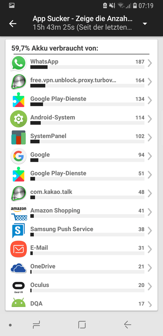

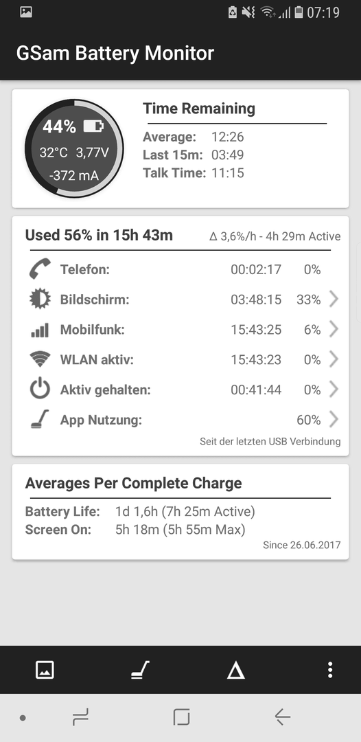

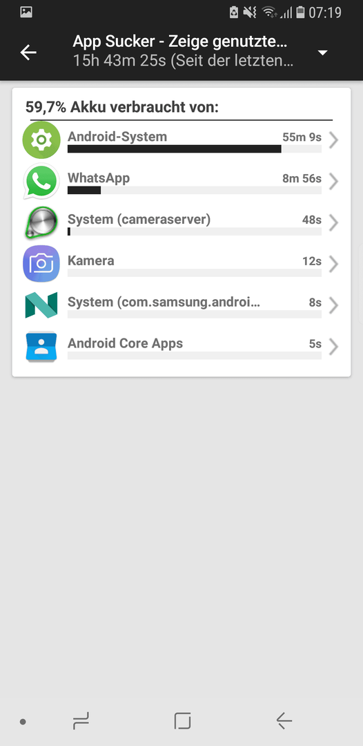

Gestern hatte ich wieder die Problematik dass WhatsApp den Acceleration sensor permanent in Beschlag hat. Bei einer Akku Laufzeit von 35 Stunden, waren es 23 Stunden in denen der Sensor Aktiv war. Das entspricht einer 65% igen Nutzung gemessen an der Laufzeit. Screenshots im vorherigen Post von mir.
Heute hat sich WhatsApp gnädig gezeigt und der Bug trat nicht auf.
Bei einer gesamt Laufzeit von knapp 16 Stunden, war der Sensor Gerade Mal 9 Minuten Aktiv. Das entspricht 1% Sensor Nutzung gemessen an der Gesamtlaufzeit. Screenshots im Anhang.
Die DOT war dadurch gleich deutlich höher, rechnerisch bei voll Entladung würden knappe 7 Stunden raus kommen, was auch meinen guten Werten entspricht, die ich oft genug mit dem S8 hatte, wenn nichts am Akku gezogen hat.
Für mich ist also klar dass WhatsApp definitiv einen Fehler hat, der auch einen messbaren Einfluss auf die Akku Laufzeit hat. Ich muss jetzt nur noch rausfinden, wodurch er ausgelöst wird.
An beiden Tagen wurden keine YouTube Videos oder ähnliches geschaut. Einstellungen identisch, Tagesablauf und Örtlichkeiten/Empfang sollte identisch sein.
Der WhatsApp Support hat bisher noch nicht geantwortet.
Hat noch jemand hier eine hohe Sensor Nutzung durch WhatsApp?

Der Sensor wird heute bei mir wieder deutlicher beansprucht, obwohl WhatsApp weniger genutzt wird. Bisher ist es aber noch nicht so schlimm, wie zuvor.
Aktuell bin ich bei 33 Prozent Sensor Nutzung, gemessen an der gesamt Laufzeit.
WhatsApp Call schließe ich Mal aus, telefoniert habe ich nicht per WhatsApp.
Auch das Flip Case schließe ich aus, da ich nur Folien verwende, sonst nichts.
Während der hohen Sensor Zeiten, war das Handy in meiner Hosentasche, oder in meiner Arbeits Tasche.
Als ich die niedrige Sensor Zeit hatte, lag es auf dem Nachttisch, während ich schlief. Ich vermute fast, das WhatsApp, ähnlich der Samsung System Einstellung, überprüft ob das Gerät in der Tasche ist. Möglicherweise bleibt dadurch der Sensor Aktiv. Die entsprechende Samsung Einstellung ist bei mir jedoch Aktiv.
Aktiviert ist das Edge lighting, ich bin mir jedoch nicht sicher, ob dies auf den Sensor zugreift und selbst wenn, würde ich dies eher unter Android System vermuten.
Ich werde das Edge lighting Mal deaktivieren und schauen wie sich WhatsApp verhält.
Wenn bei euch hohe Sensor Zeiten auftreten, war dann der Sensor verdeckt?
