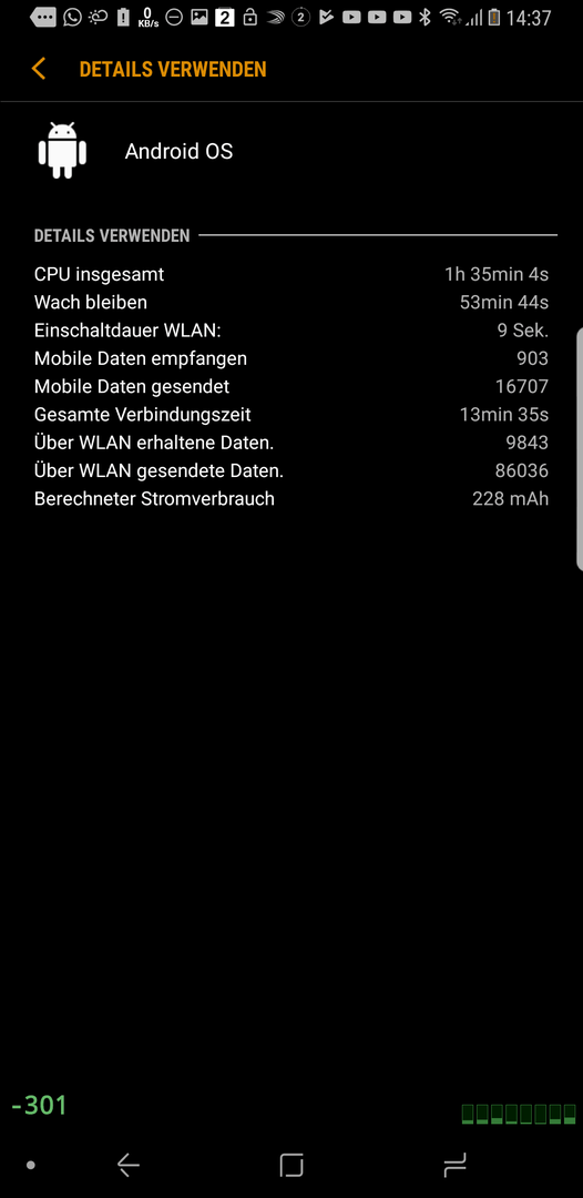

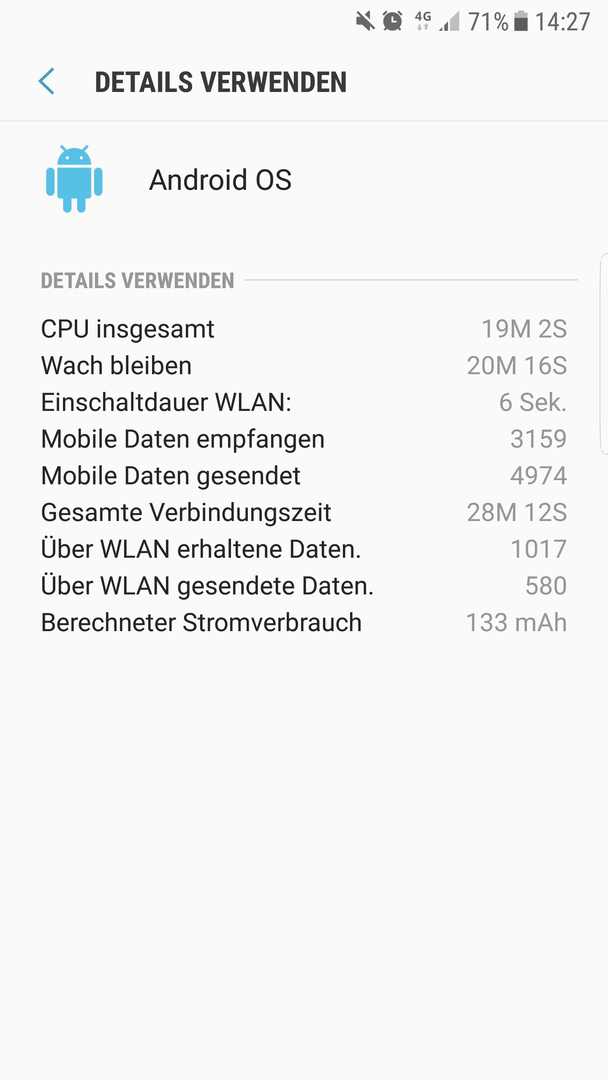

Pirolex schrieb:
@time2focus
Wie sind die aktiv gehaltenen Zeiten von AndroidOS und AndroidSystem?
Soweit ich mich erinnern kann waren beide bei 1%
Es geht nicht um die Prozentzahl.
Es geht um diese Zeiten hier:
AndroidOS (wach bleiben)
Android System (wach bleiben)
@time2focus
Okay gucke heute Abend mal nach.
Reaktionen: Pirolex

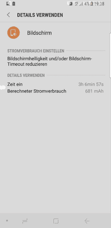

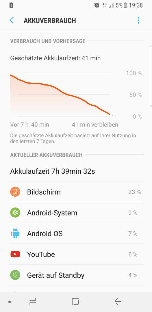

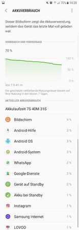

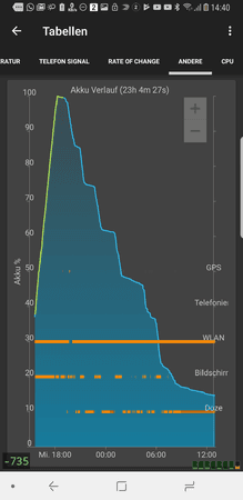

Das kann doch nicht angehen von 98 auf 2 % in 8 Stunden und wie ihr seht nur drei Stunden irgendwas display on time. Mit Energiesparmodus.
Das Handy ist ca 1 bis 2 Wochen alt.
Woran kann das liegen???
@Mobilus
Naja das Display ist bei weitem der höchste Verbraucher...
Wie hoch war die Displayhelligkeit?
Hallo maik,
Alles energiesparende wurde schon umgesetzt active Display ausgeschaltet etc.
Das Display war Manuel auf 40 % Helligkeit höchstens gestellt man sieht auch da steht ein 681 Milliampere hat das verbraucht ungefähr das kannst also auch nicht gewesen sein. Die anderen 8 Apps haben dann auch um die 100 Milliampere verbraucht es ist kommt nie auf die 3000 Milliampere hmmm...
@Mobilus
Diese Milliampere Anzeige ist eh unbrauchbar.

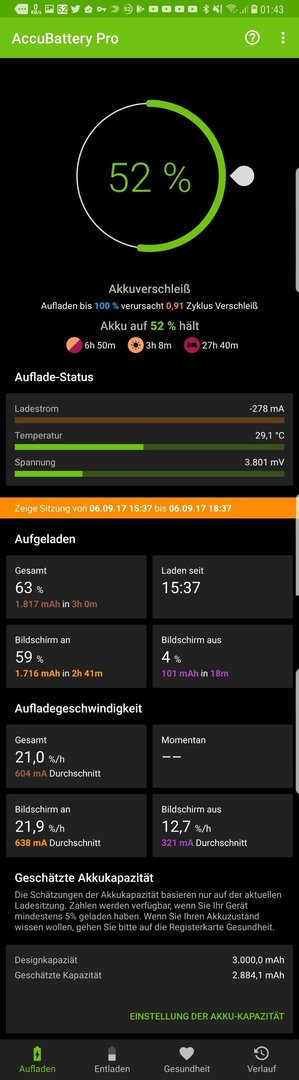

Installiere mal
AccuBattery - Akku & Batterie – Android-Apps auf Google Play
Dann das Handy soweit entladen bis es fast aus geht.
Dann das eingeschaltete Handy ans Ladegerät hängen und so lange aufladen bis kein Strom mehr in den Akku fließt. Die mA Anzeige bei 0 steht.
Dann solch einen Screenshot posten...

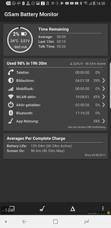

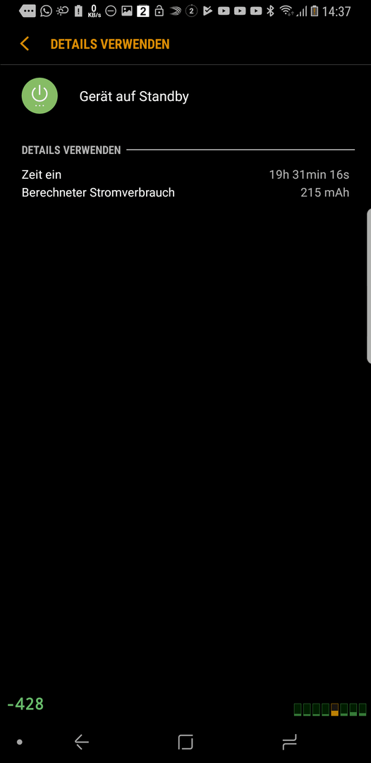

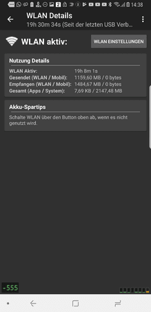

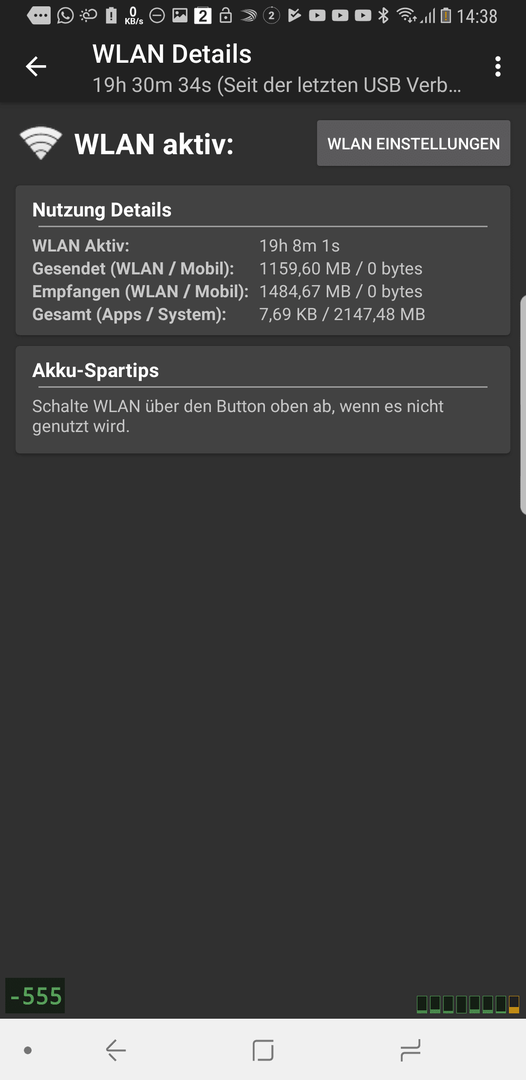

@Mobilus
Wie hier mehrfach im thread bereits erwähnt wurde, taugt die Standard Android Anzeige nur bedingt.
Installiere am besten Mal Gsam Battery monitor, gewähre der App die erweiterten Zugriffsrechte und poste dann Mal die Ergebnisse nach einem kompletten Tag.
Ich tippe auf Android System, oder Media Server.
Du kannst Mal deine Synchronisierungen durchschauen, ich hatte es bereits ein paar Mal, dass eine Synchronisation hängen geblieben war und das Handy nicht mehr in den Deep Sleep ging.
Alles andere wäre mit den gegebenen Infos und Daten nur ein Raten ins blaue.
Reaktionen: Pirolex
@Mobilus
Mach Mal ein Screenshot von AndroidOS und einen von AndroidSystem beim Akkuverbrauch.

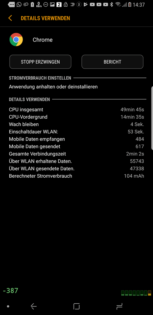

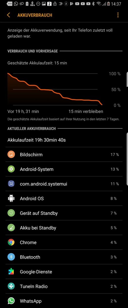

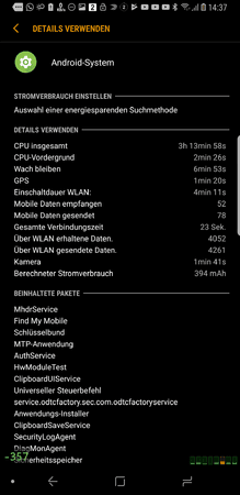

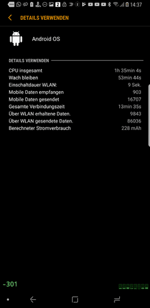

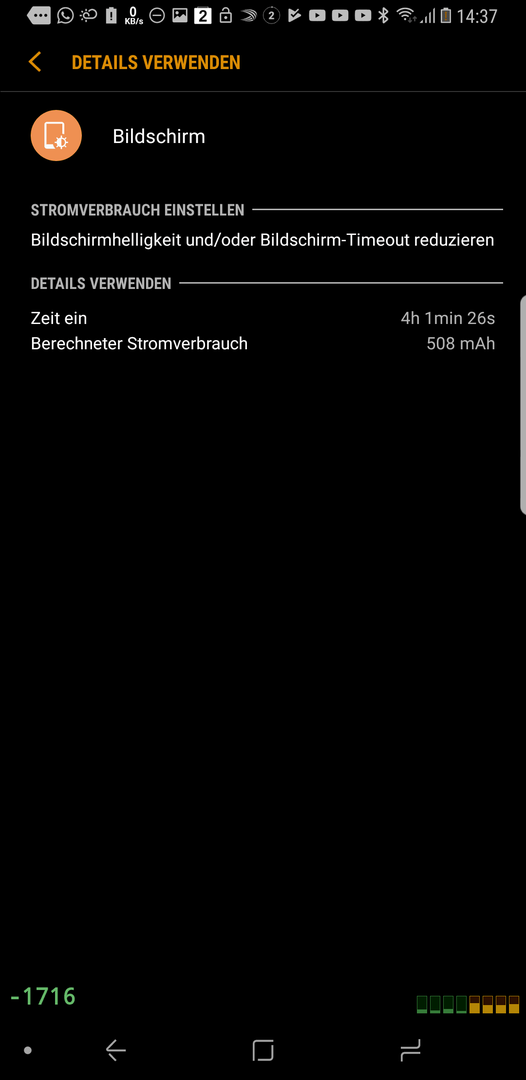

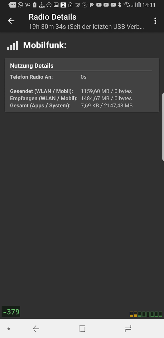

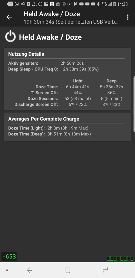

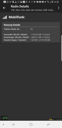

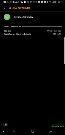

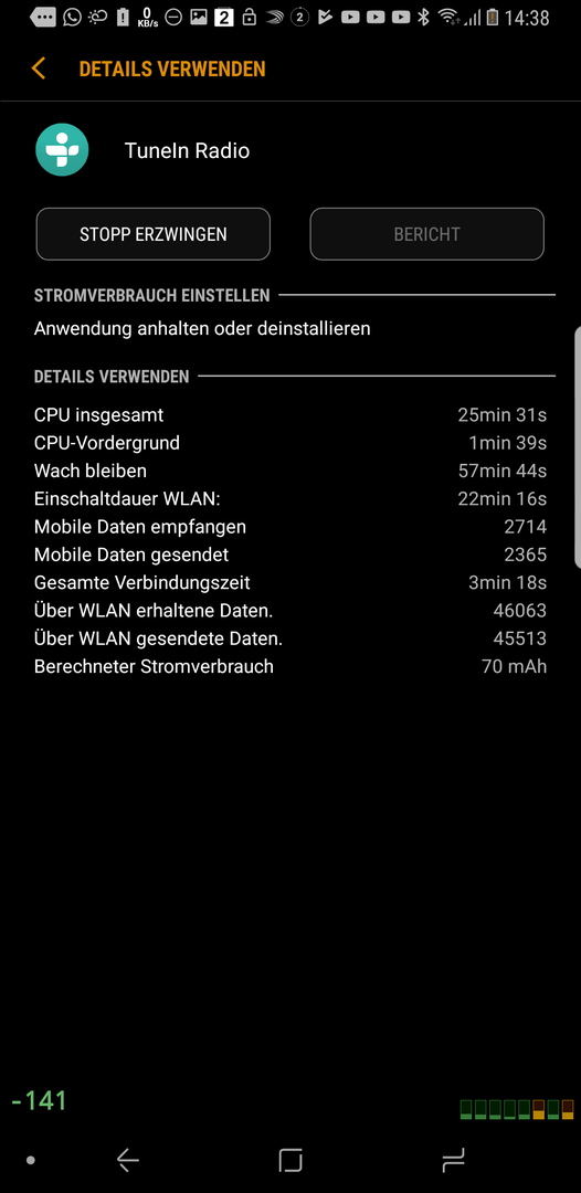

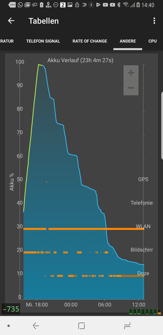

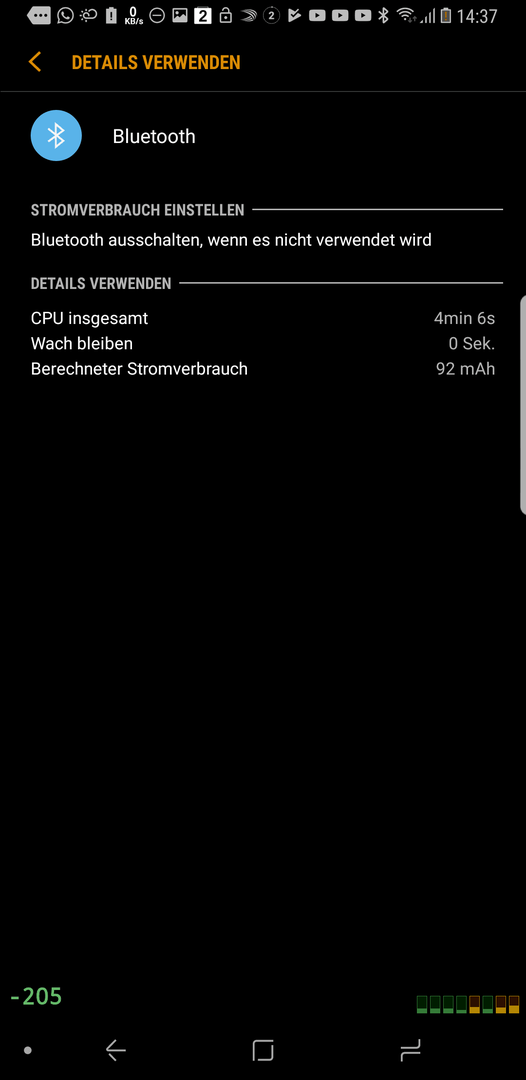

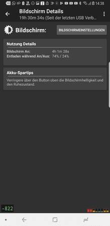

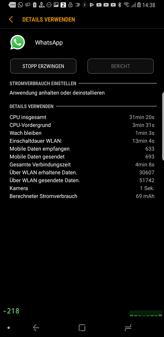

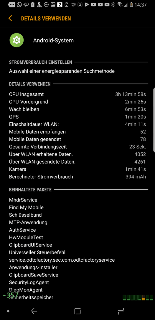

jetzt poste ich hier auch mal einige Screenshots.

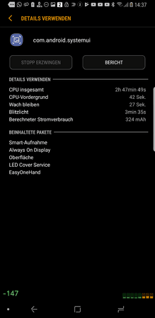

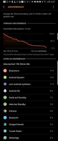

Was mich wundert ist der vor allem der hohe verbrauch von SystemUI.
Apps habe ich entweder über den PlayStore oder Galaxy Apps installiert/aktualisiert.
Abgesehen von Adhell.
Packete habe ich soweit keine deaktivert. Nur ein paar mitgelieferte Apps wie z.b. die ganzen Microsoft Apps und Facebook (aber in den Einstellungen unter Apps deaktiviert ohne eine Package Disabler App)
AOD war die ganze zeit ausgeschaltet.
GSam hatte ich zwar die erweiterten Statisiken aktiv aber wurde mir natürlich als ich die Screenshots gemacht habe trotz verschiedener Versuche nicht angezeigt ;) Nachdem es sich dann ausgeschaltet hat sind leider auch die Werte in GSam auf 0 gesetzt.

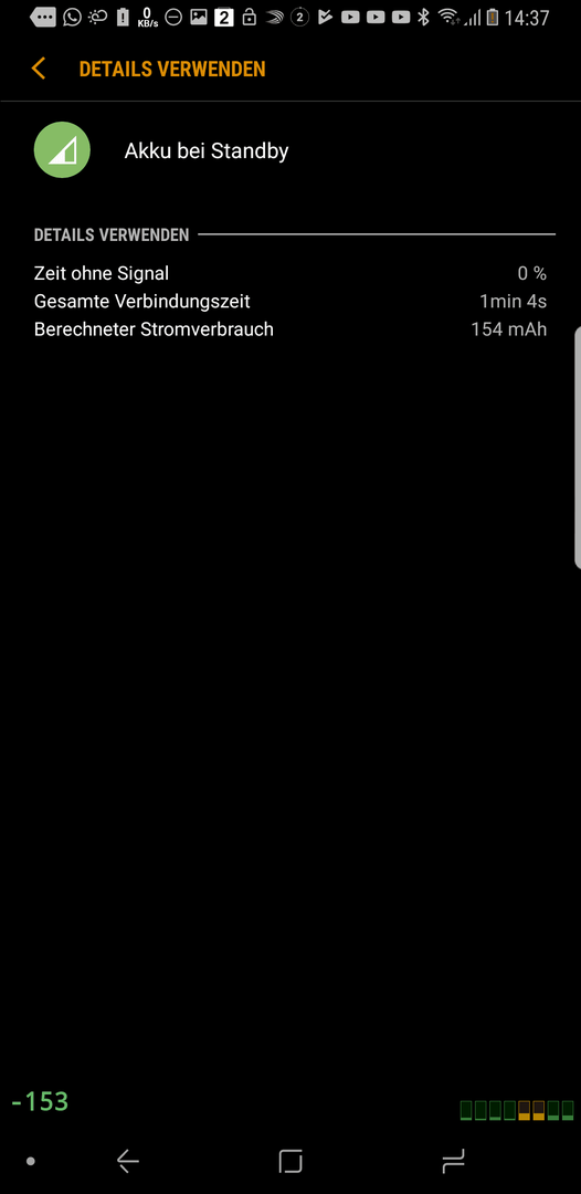

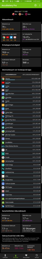

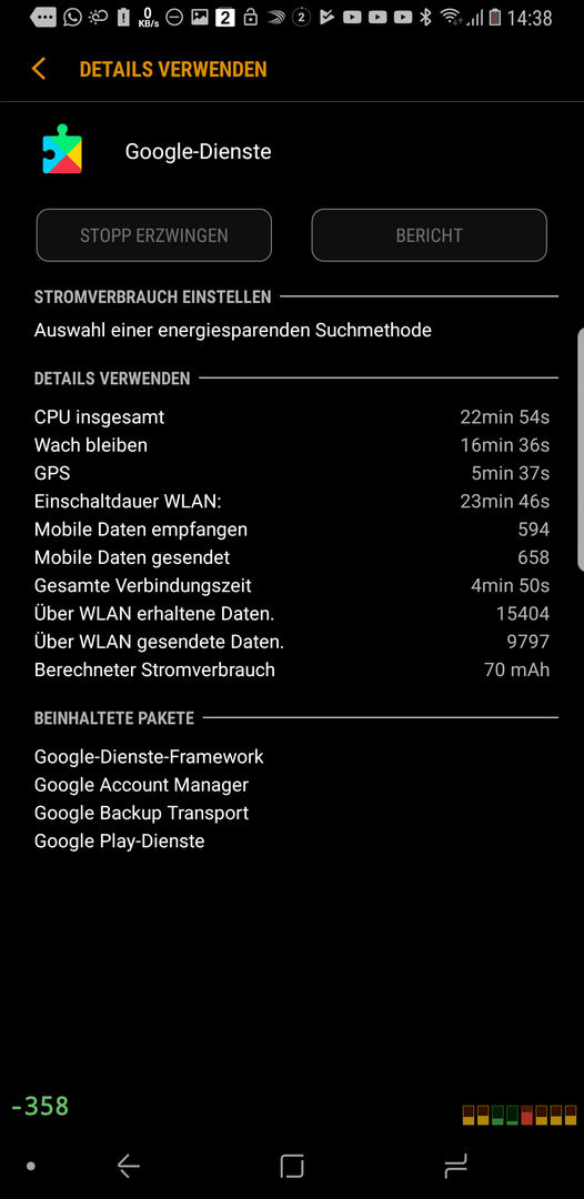

maik005
3,5 Minuten Blitzlicht!?
... und mit Deiner Statusleiste ist alles gut? :lol:;)
@Taba
Taschenlampe ;)
Bei der Statusleiste sind irgendwie die Symbole... die vermehren sich allein. Wie die Kaninchen...
Das werden genug, dass es sogar sehr stark ruckelt wenn ich durch die Benachrichtigungen scrolle, was bei einem solchen Highend Gerät ja eigentlich nicht der Fall sein sollte. :mad:
