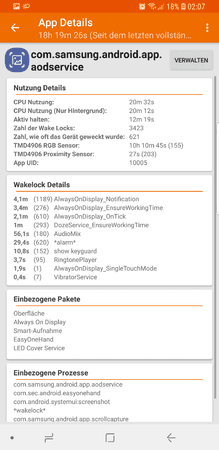

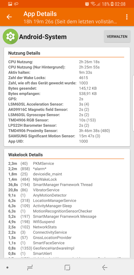

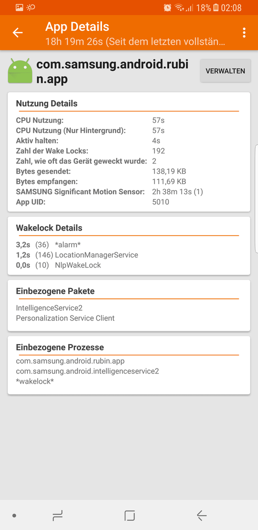

@apsis @kitt2011

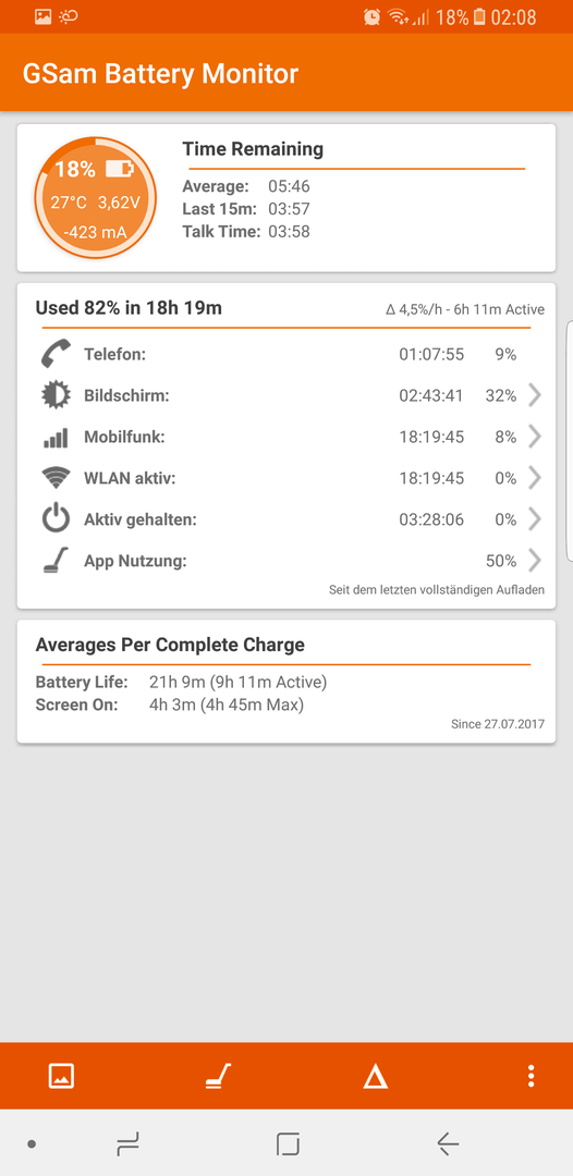

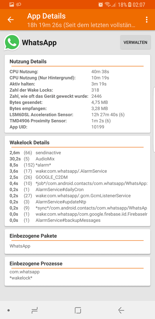

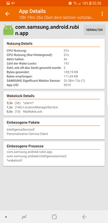

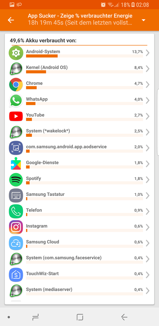

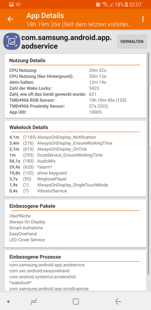

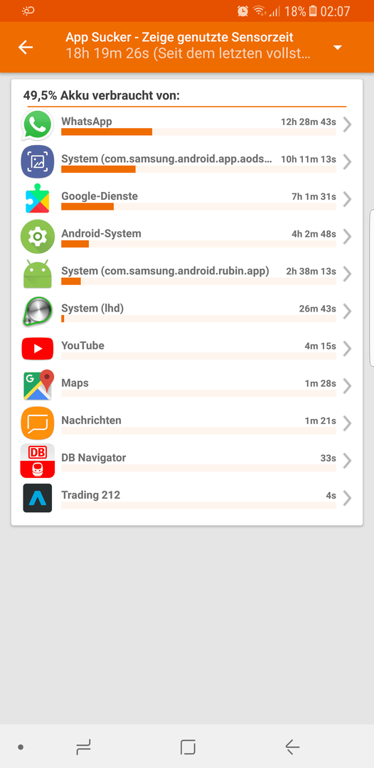

Ich versuche derzeit auch herauszufinden ob es wirklich daran liegt, dass die Sensoren von Whatsapp und Co dann benutzt werden, wenn das Gerät in der Tasche ist ...
Aber gestern war wieder richtig Betrieb was die Sensoren angeht ....

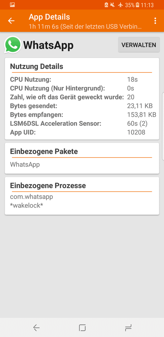

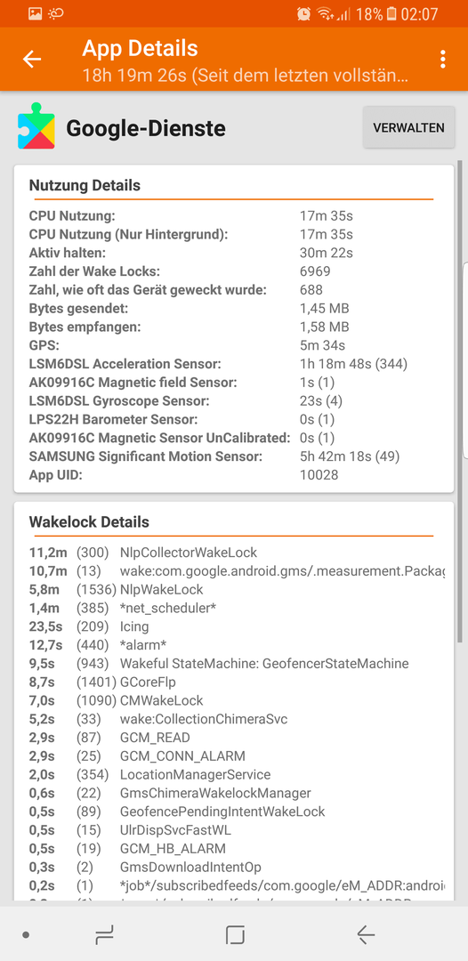

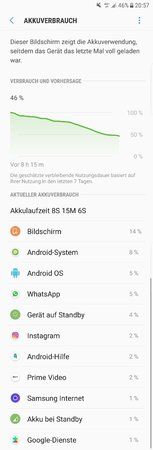

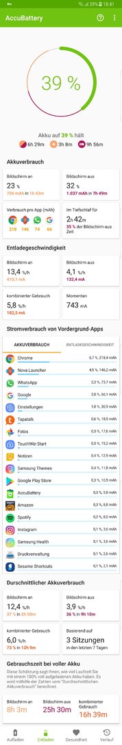

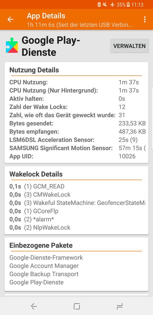

Whatsapp scheint bei mir weniger Probleme zu machen. Das größere Problem sind bei mir die Google Play Dienste...
Die Benachrichtigungs-LED hab ich komplett abgeschaltet.
Wozu braucht Google den Bewegungssensor?
@ToflixGamer
Wo tauchen die Play Dienste denn bei den Stromverbrauchern auf? Die sehen "völlig normal" aus bei Dir.

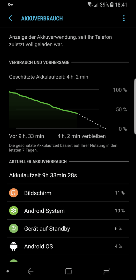

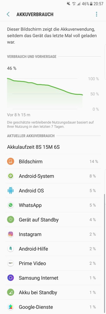

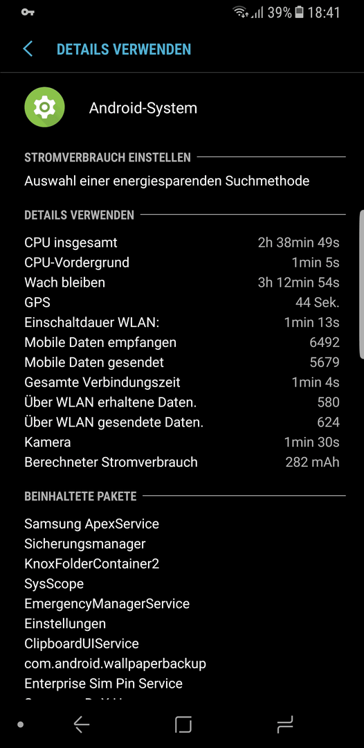

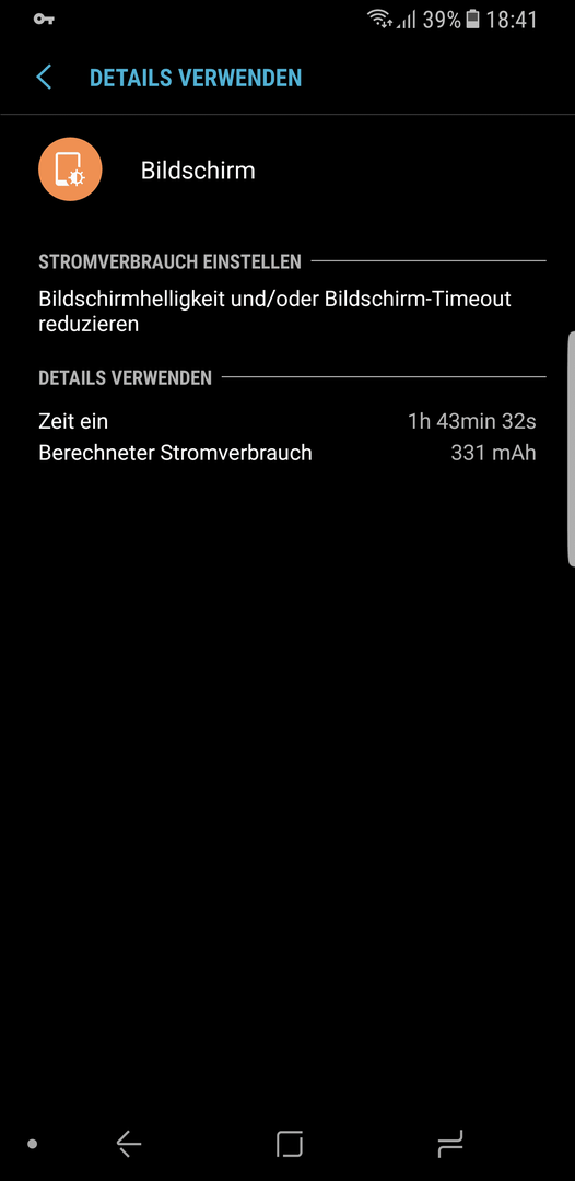

Ich häng mich Mal mit rein. Habe seit vorgestern ein S8 und bin entsetzt, wie schlecht momentan meine Akkulaufzeit ist. Den Thread habe ich bereits grob überflogen, dementsprechend vieles umgesetzt. Brauchbar ist das S8 Momentan Trotzdem nicht. Hat noch jemand Vorschläge? Nochmals auf Werkseinstellungen? Ich kann leider kein Smartphone gebrauchen, welches ich wenn ich Arbeiten bin 2 bis 3 Mal am Tag laden muss :(
Reaktionen: mario1.5.1968

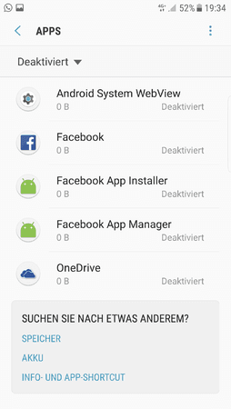

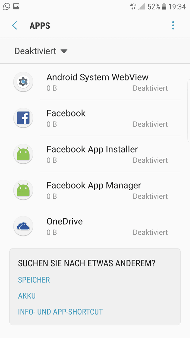

Mal dumme Frage jetzt zu Punkt 3. Welche zwei Zusatzapps? Ich habe Facebook und den Messenger deaktiviert, das war mit eines der ersten Dinge die ich tat als ich mein S8 erstmals in Betrieb genommen habe, aber was soll da noch dazu gehören?
Reaktionen: Pirolex
Die hier
Reaktionen: Zimtnudel
