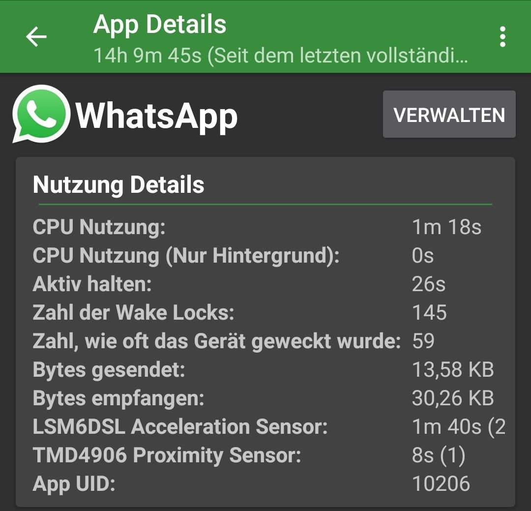

@kitt2011
Ich denke nicht das Gsam den Sensor falsch interpretiert.
Ich hatte niedrige Sensor Zeiten, als ich geschlafen habe und das Handy neben mir lag. Die Benachrichtigungs LED muss dabei den Großteil der Zeit Aktiv gelaufen sein (ungelesene Nachrichten), trotzdem war der Sensor nicht aktiv.
Im Gegensatz dazu, hatte ich in den vergangenen Tagen Nachtschicht, unter der Woche schreibt mir da fast nie jemand, weil alle schlafen müssen, um früh aufstehen zu können, dabei lief die Sensor Zeit im Standby trotzdem hoch auf Rekord Niveau.
Könnte deine These so nicht bestätigen.
Zur Frage, ob die Sensor Nutzung am Akku zieht. Natürlich ist das alles sehr subjektiv, da das Nutzungsverhalten nie identisch ist.
Aber an Tagen wo der Sensor Bug nicht Auftritt erreiche ich SOT Zeiten von 6-8 Stunden.
An Tagen mit hohen Sensor Zeiten um die 5 Stunden SOT. Da sonst keine Auffälligkeiten lt GSAM auftauchen und WhatsApp dadurch oft zum größten Verbraucher wird, denke ich schon das es einen Einfluss auf die Laufzeit hat.
Heute lief whatsapp bei mir wieder zu Hochtouren auf.

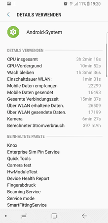

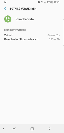

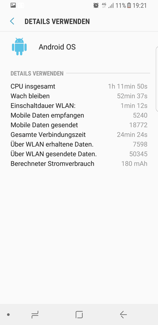

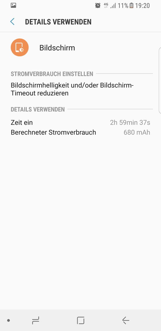

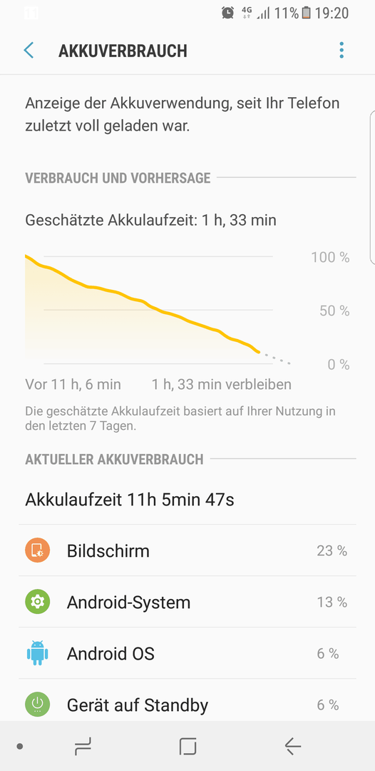

Pirolex schrieb:
@Mobilus
Mach Mal ein Screenshot von AndroidOS und einen von AndroidSystem beim Akkuverbrauch.
Bitte schön :)

@Pirolex ja extra dafür schließlich will ich das Problem lösen und euch eine Lösung zur Verfügung stellen
@apsis ich bin mir sicher das es an den beiden Sensoren liegt. seit den ich die deaktiviert habe, sind die Laufzeiten deutlich besser.
Das Problem ist aber das bei den meisten hier mit dem Akku drain auch das Android system/os sehr lange aktiv bleibt. (vielleicht aktiv weil es auf einen der Sensoren zugreift?).
Ich meine auch GSAM nicht zuviel zu glauben. Siehe Dex/OS.
Ich hatte heute früh z.B. neben Endomondo auch Glympse zu laufen. Beide Apps nutzen GPS. Danach habe ich den ganzen Tag immer wieder Endomondo allein aktiv gehabt. Der komplette Akkuverbrauch ist aber Glympse zugeschrieben. Endomondo ist unter 1%, was schlicht nicht sein kann.
Weiterhin bleibe ich weiter bei der Meinung, dass der Sensor Android Doze (Doze on the go) sehr Nahe steht. Bei Bewegung geht Android nicht in den Doze Mode. Wer weiß was GSAM da falsch interpretiert.

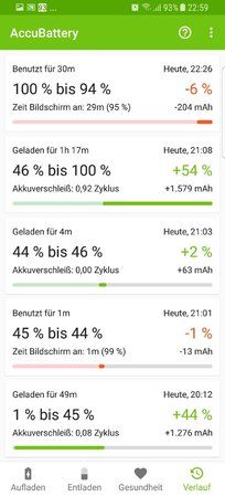

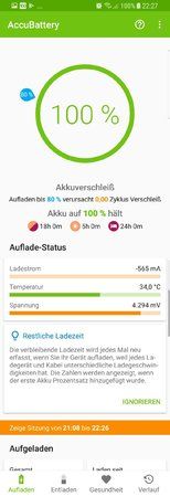

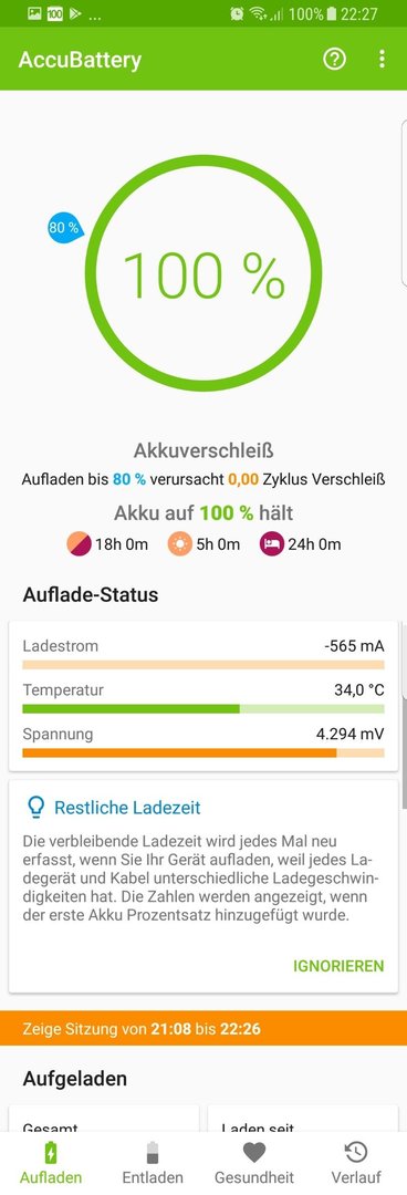

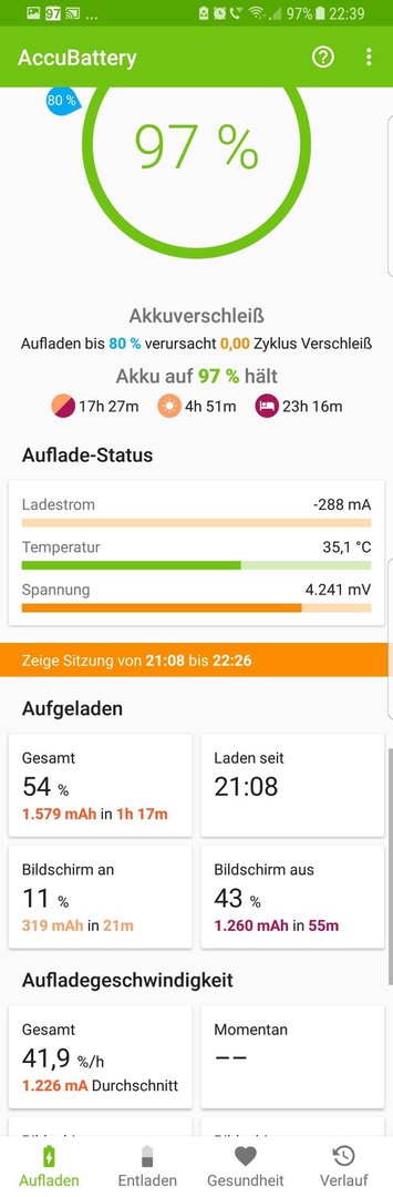

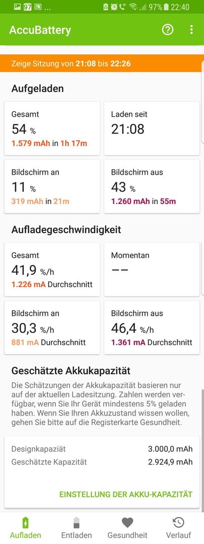

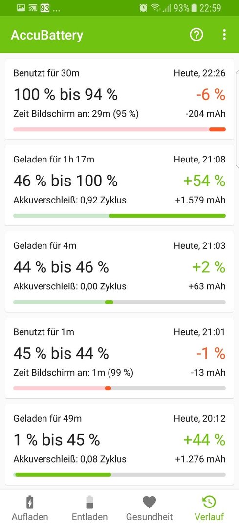

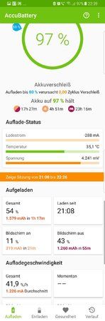

@Mobilus
Du hast zwar "nur" 54% am Stück geladen (hast du solange geladen bis bei der momentanen Aufladegeschwindigkeit 0 Stand?) aber dein Akku sieht mit 2924mAh sehr gut aus.. Daran liegt es ausgehend von dieser Aufladung (von 54% des Akkus) also wohl nicht.
Reaktionen: Mobilus
Ich habe gemäß deiner Anleitung von einem Prozent bzw 8 Minuten geschätzte Akkulaufzeit auf 100% geladen ich hatte aber ein kurzes Gespräch von 5 Minuten in dem ich das Handy kurz abstecken musste und danach sofort wieder angesteckt habe.
@Mobilus
Ok, dann wäre es noch von Vorteil - aus dem Verlauf die selben 3 Secreenshots von der Aufladung vor dem Telefonat (den ersten 46% zu machen)
Hoffe, das hilft.

@Mobilus
Ja, sieht alles soweit gut aus.

Ich nutze Force Doze und habe die Funktion aktiviert, das Sensoren zur Deaktivierung von Doze inaktiv sind. Wäre der Doze mode also der Verursacher, dann dürften die Sensoren bei mir gar nicht auflaufen.
@Taba
Hast du die Batterie Optimierung für WhatsApp aktiviert?
@bounty88
Deine wakelocks finde ich noch Human. Unter 300 wakelocks geht bei meinem WhatsApp gar nichts an einem normalen Tag.
Ich bin aktuell bei gerade Mal 10 Stunden Laufzeit schon bei 126 wakelocks durch WhatsApp.
Ich habe gerade gesehen, dass heute morgen ein WhatsApp Update verfügbar ist. Mal schauen, ob sich bzgl des Sensors etwas ändert.

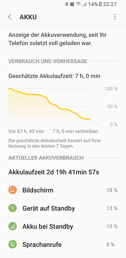

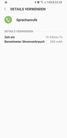

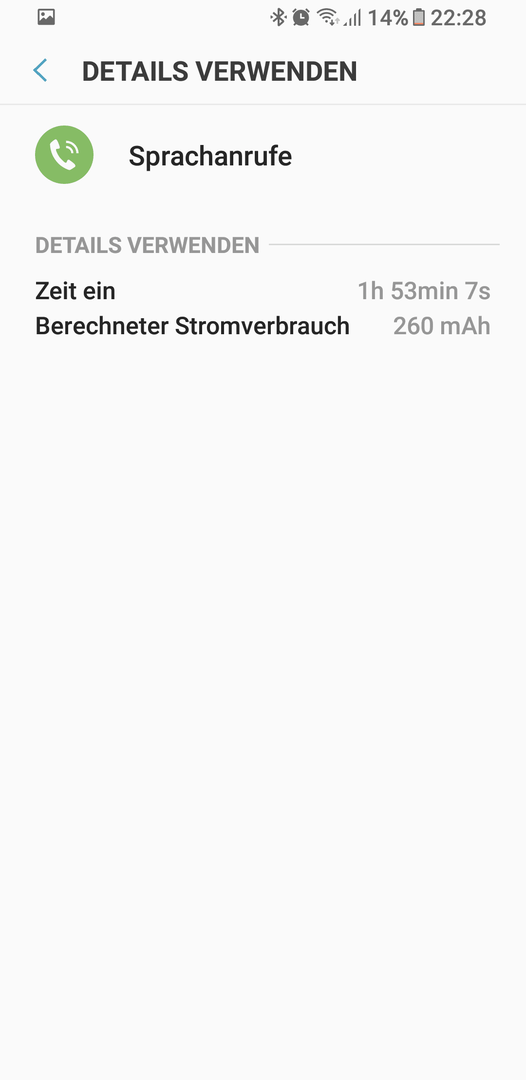

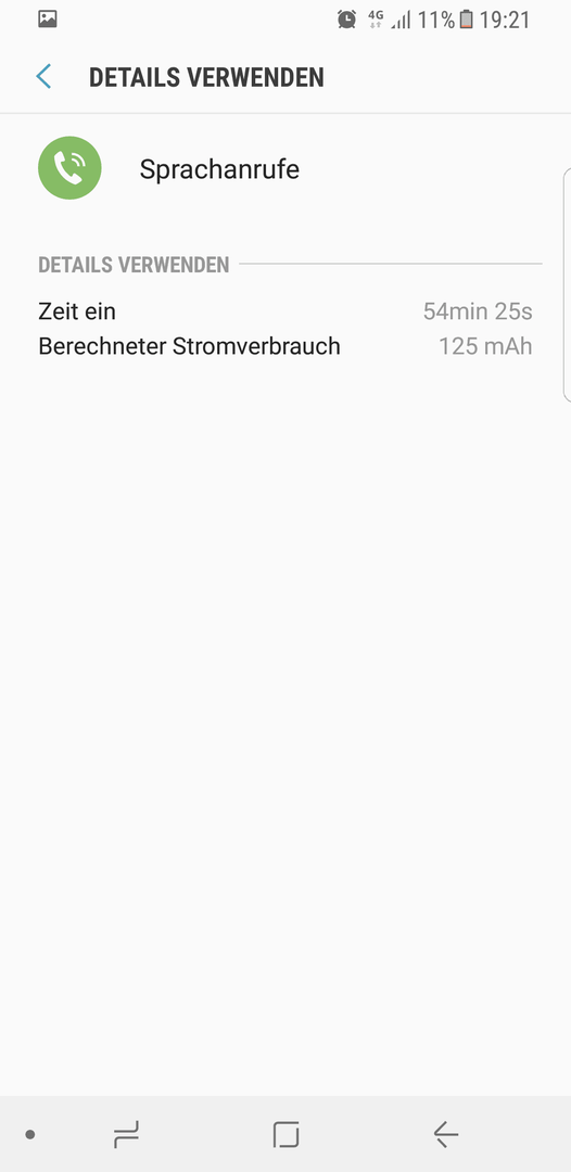

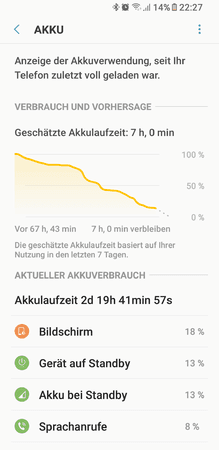

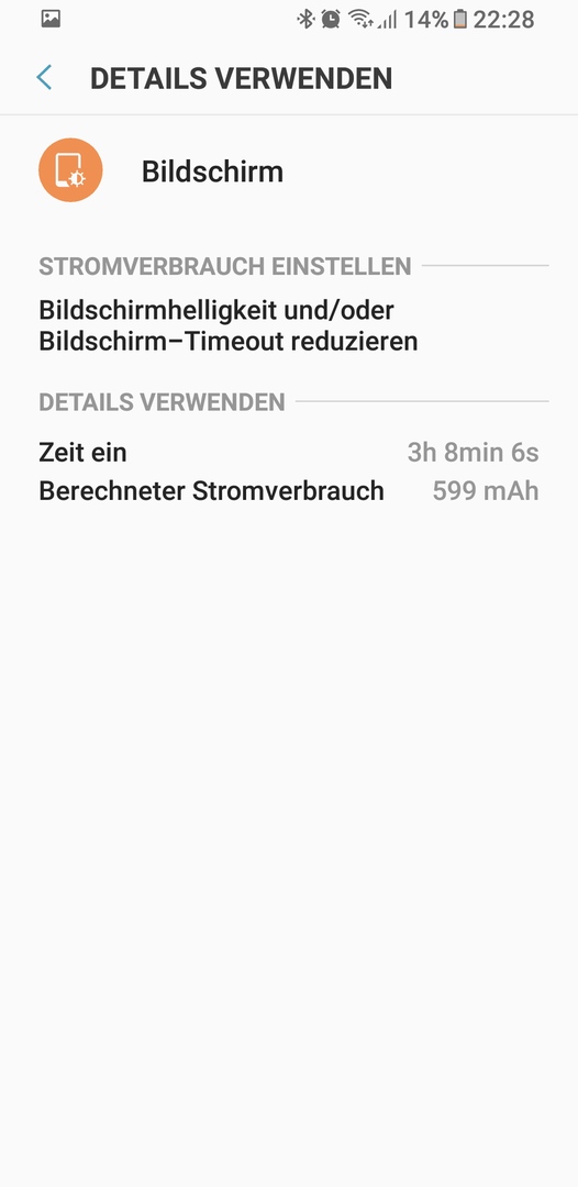

So, 2 Tage 19 Stunden Laufzeit.
3 Stunden DOT.
2 Stunden Telefoniert
Und noch 14% Restakku.
BT war durchgehend an, wegen meiner Gear Fit 2!
Bin wie immer sehr zufrieden!
Reaktionen: 398580

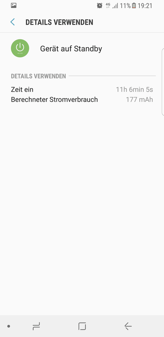

ich habe mir jetzt ein s8 plus geholt und gegen mein ip7 plus eingetauscht.
Da ich sehr verwöhnt von meinem Iphone 7 plus was mit einer akku dauer von 1,5 tagen bei voller benutzung durchhielt.
Bein s8 plus merke ich nach abziehen um 630 ca das schon 1% weggeht wenn ich es anschalte.
Finde ich ein bissel komisch. Display und so habe ich schon runtergeschraubt.
Der Akku gehr schnell leer ist das normal bei einem handy mit einem 3300 akku???
