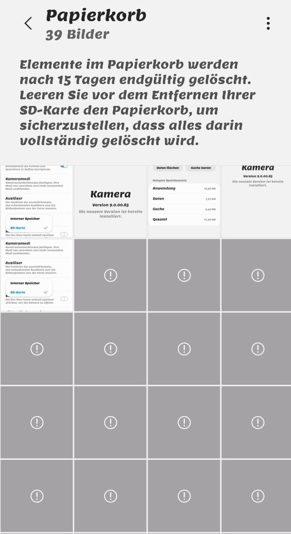

@Flosen
Guck mal hier hab was interessantes gefunden.
Sieht aber nur im Papierkorb von der Galerie so aus.
Hat das jemand auch?

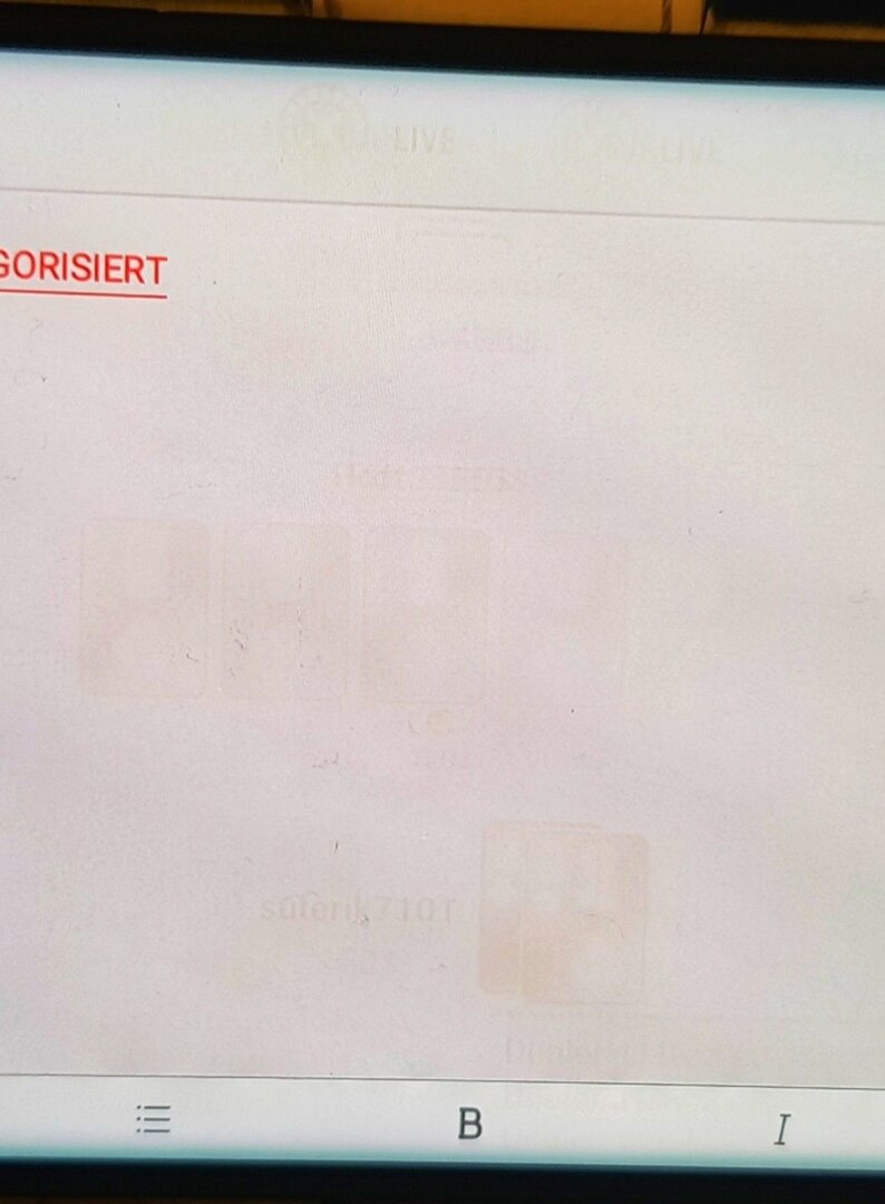

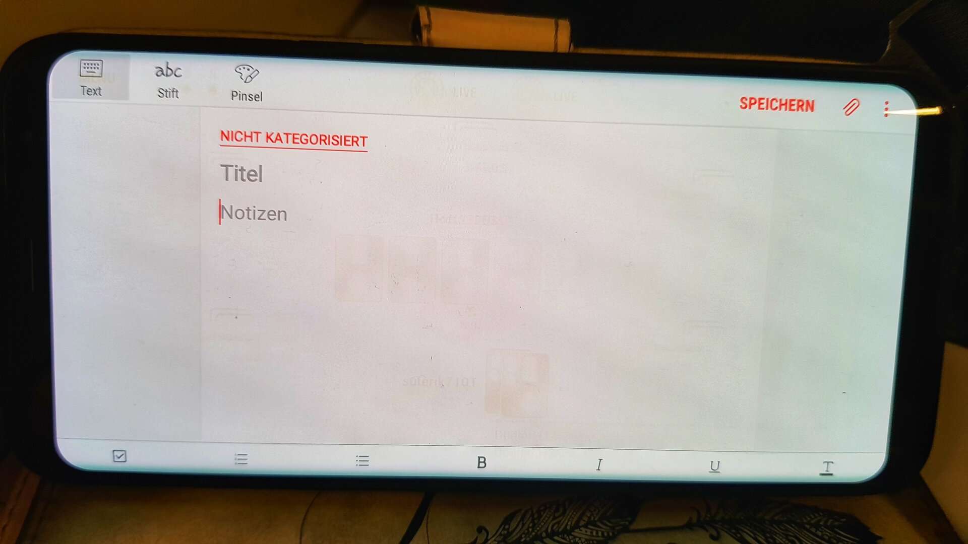

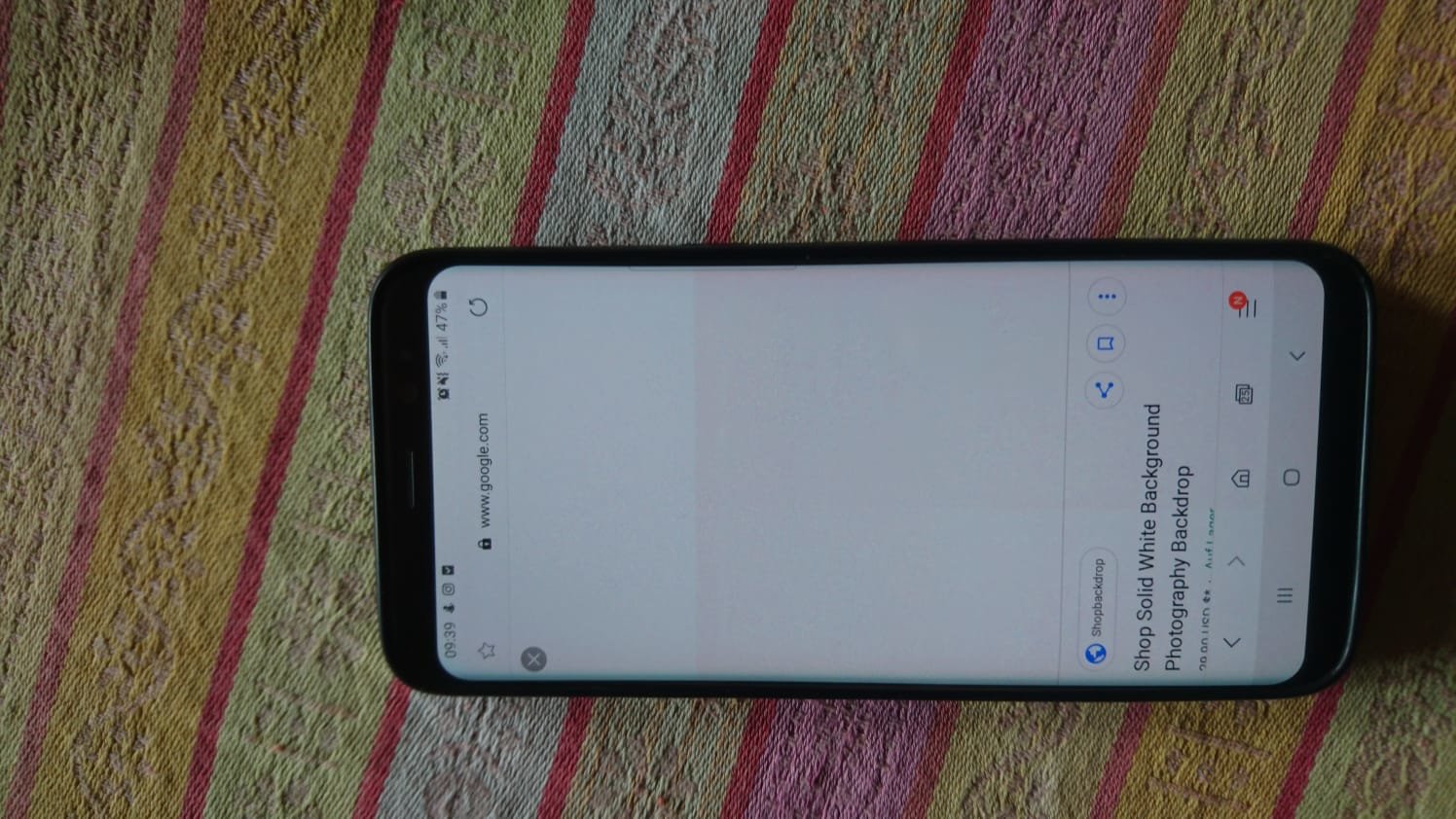

Seit dem Update hat 3/4 von meinem Display einen rotstich. Jemand eine Idee?
@Flakey12
Hast du ein foto ? Evtl Screenshot ?was alles hast du bis jetzt probiert das zu lösen ?
Evtl. (aus Versehen) Blaufilter aktiv oder eine zusätzliche App die "Augen schonen" soll?
@Crownfield_ Screenshot funktioniert nicht. Hab ein Foto gemacht. Habe probiert sie Farben vom Display anzupassen hat nichts geholfen.
@Bogeyof ja immer von 17:00-5:00. Ist aber ausgeschalten.
Wenn es ein Filter ist stört mich irgendwie, das @Flakey12 nur davon spricht das 3/4 seines Displays einen Rotstich haben. Wenn es ein Filter oder ein Funktion wäre müsste doch das gesamte Display einen Rotstich haben.
Mal einen Wipe Cache durchgeführt?
Ansonsten eventuell mal eine Werksreset machen um auszuschließen, das es an einer Softwareeinstellung, die nur noch nicht gefunden wurde liegt.
@Flakey12
Auch im Abgesicherten Modus?
Mal im Testmode (in der Telefon App
*#0*# eintippen) getestet?
@Flakey12
Mein freund hat oft Poker mit sein s8 gespielt und unglaubliche Weise sind vom Spiel elemente wie zum Beispiel karte,Coins und username in Display eingebrannt oder ähnlich,egal was man geöfnet hat auf weiße hinergrund hat man alles in rötlichbleiche farbe sehen können,wie bei dir, und dort hat leider nichts geholfen.Probiermal die Werkeinstellungen zurücksetzen, kann sein dass während der Update etwas schiefgelaufen,wenn das nichts hielft wende dich an Samsung Support ,dort werden Sie dir bestimmt helfen,sagen ob das eine Garantie fall ist oder so!
[doublepost=1552995642,1552994910][/doublepost]@Flakey12
So sah es beim meinem Freund aus !
@Flakey12 für alle die mit rotstich probleme haben *#15987# ;);)
@mathiasyoko
Was muss man machen mit diese Code,in telefon eintippen ? Und dann ?
@Crownfield- gib die Code einfach unter Telefon ,danach kannst du die Color balance einstellen ,Standard musste auf 0 stehen , hab bei mir auf -6 eingestellt ;)
Reaktionen: Crownfield-
@Flakey12
kannst auch einen Weißabgleich manuell machen
Anzeige > Bildschirmmodus > Erweiterte Einstellungen
Ich würde sagen, wenn der Fehler auf einem Screenshot nicht zu sehen ist, ist es ein Hardwarefehler. In diesem Fall scheint sich irgendwas ins Display eingebrannt zu haben. Kann mir nicht vorstellen, dass das irgendwas mit dem Update zu tun hat.
