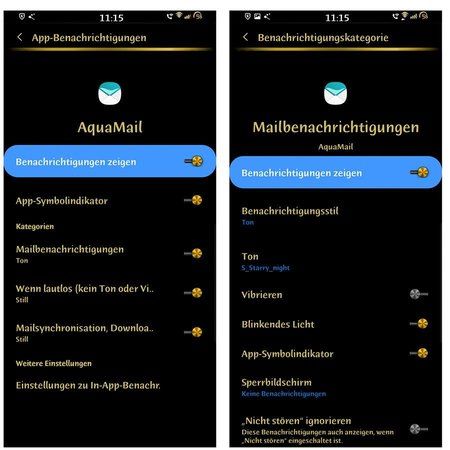

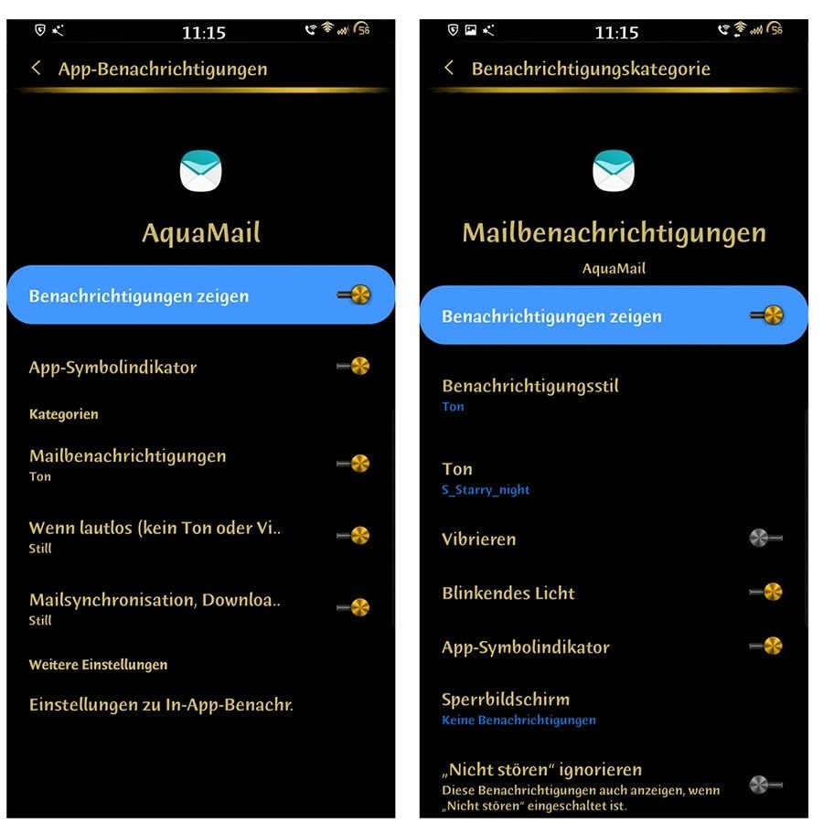

Das Update habe ich drauf, allerdings ändert es nichts an der Situation. Ich habe gestern wieder beobachten können, dass der Ton fehlte und Mails teilweise erst signalisiert wurden, als ich Aquamail geöffnet habe.
@presswurst,
vielleicht hilft dir das weiter, - so sehen meine Einstellungen aus, egal ob Stock - oder Nichtstockapps.

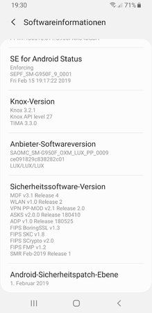

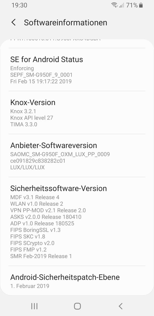

@maik005 ich habe diese Firmware auf meinem S8. Echt komisch, da ich dbt geflasht habe.

@heikoell
Hast du gar nicht.
Du hast die OXM-Multi-CSC geflasht.
Wo u.a.a DBT mit drin ist zusammen mit über 20(?) anderen CSCs.
Welche aktiv wird bestimmt die Werks-CSC deines Gerates6 oder mit höherer Priorität das Land aus dem deine SIM stammt.

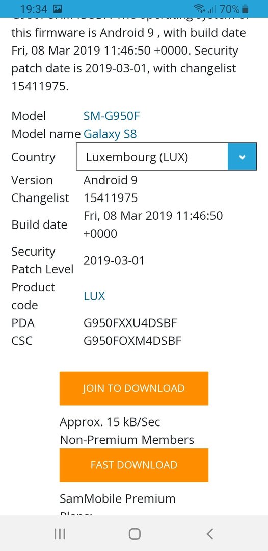

@maik005 also muss ich diese Flashen? Dann läuft alles wieder normal mit otas?

@heikoell
Die sieht gut aus.
Aber SamFirm PC Programm wäre deutlich schneller beim Download ;)
