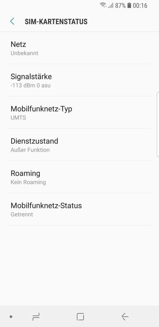

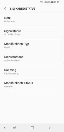

Hallo habe heute mein S8 auf Android 8.0 aktualisiert und seitdem kein Netz...(o2)
Gibt es bereits eine Lösung ohne dass ich etwas flashen muss?
Habe auch manuell auf 2G usw umgestellt aber es ändert leider nichts.

Aber auch auf 2G kein Netz? Mach mal bitte einen Screenshot von
Einstellungen - Telefoninfo - Status - SIM-Kartenstatus
Reaktionen: benutzer1903

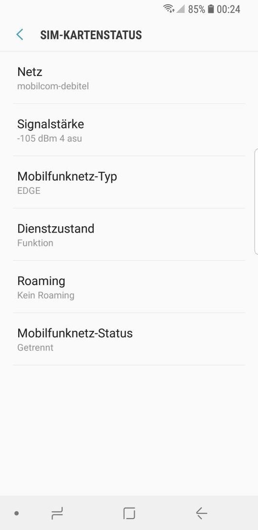

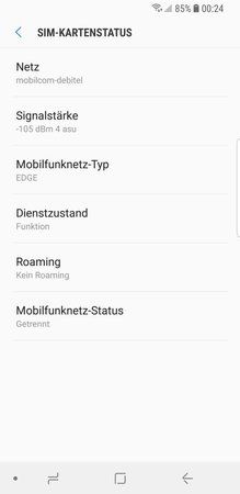

Edit
Habs nochmal probiert mit 2G.
Hat geklappt aber sehr schlechter Empfang...
Sehr oft "Kein Netz" und "Nur Notrufe"

@benutzer1903
hast den Netzmodus aber nicht auf 2G gestellt?!

Ja hatte wieder alle Einstellungen zurückgesetzt..
Jetzt hats aber geklappt mit nur 2G
Aber halt sehr schlechter Empfang wie oben beschrieben [emoji3]
Sieht jetzt so aus
@benutzer1903
der schlechte Empfang mit 2G liegt aber am Netz.
Für das andere Problem (Nur Notrufe bei 2G/3G(/4G) ) bleibt dir nur der Wechsel auf das Nougat Modem.
