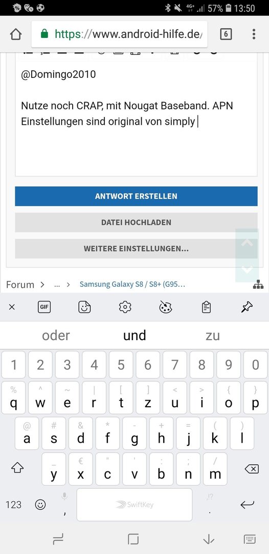

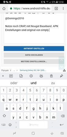

Nutze noch CRAP, mit Nougat Baseband. APN Einstellungen sind original von simply.
Bearbeitet von: Taba - Grund: Bild angehängt. Gruß Taba

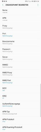

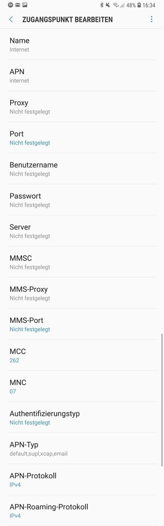

Danke für die Info. Ich schaue mal. Könntest du ansonsten einmal bitte einen Screenshot von deinen APN Einstellungen posten?
Ich probiere meine neuen und deine dann nochmal aus. Wenn das nicht hilft die Oreo Basebandversion und wenn auch das nicht hilft muss ich wohl bei meinem Neugerät komplett neu flashen...vor der kompletten Neueinrichtung graut es mir jetzt schon wieder :(
@Domingo2010
Bitte sehr
@-FX-RIDER-
APN Einstellungen sind bei o2 am sich ziemlich egal... Außer für MMS...
Reaktionen: -FX-RIDER-
