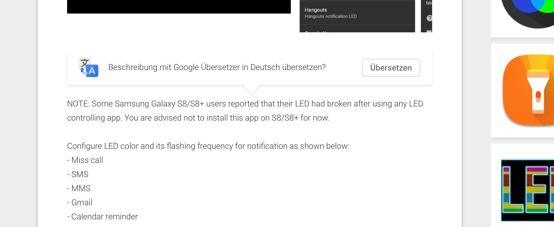

nun wird im Play Store bei der App Light Manager S8(+) Usern geraten die App nicht zu installieren
