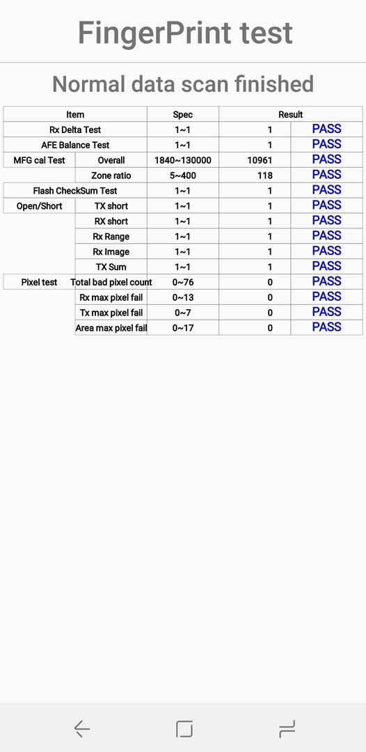

@TimoBeil
dein Sensor stellt kein Problem fest!
Zu trocken/feucht darf die Haut nicht sein...
Und ja, wäre echt schön, wenn Samsung so schnelle/gute Sensoren verbauen würde wie Huawei.
