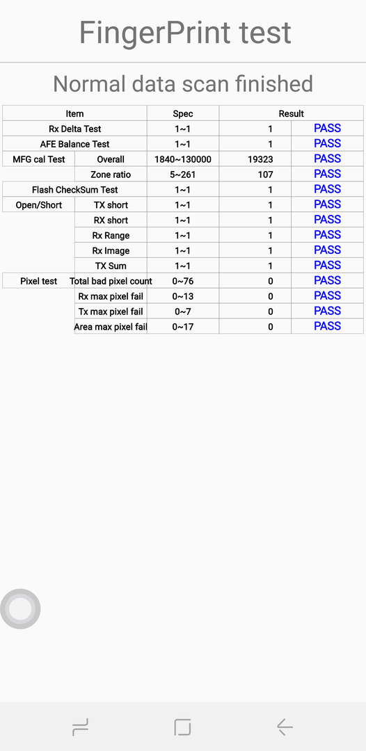

@coody
... bei dir funktioniert es nicht. Bei nahezu allen anderen schon. Also muss man der Ursache auf den Grund gehen.
Geh mal in die Telefon-App und tippe dort
*#0*#
ein.
Dann auf "SENSOR" und dann unten bei "FingerPrint test" auf "NORMALSCAN"
Vom Testergebnis dann bitte einen Screenshot machen (Power+Leiser Taste gleichzeitig kurz drücken) und hier hochladen.
Reaktionen: coody und HCD
Hier der Screenshot

Bei dem Test keine auffälligkeiten.
Also weiter mit dem was @Taba dir sagte. :thumbup:
