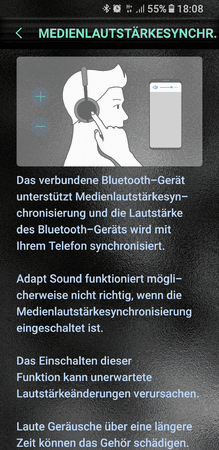

kennt ihr die Medienlautstärkesynchronisierung, erleichtert auf jeden Fall das Leben :)
Na jedenfalls ging sie früher und jetzt heißt es nur, dass es nicht kompatibel ist... Die Geräte haben sich nicht geändert.
Funktioniert es bei euch oder ist es ein Firmware Bug? Hab die neuste VD2.
@Mokotschombo Hab auch die neueste VD2, und bei mir das gleiche nicht kompatibel!
Hm, ich glaube es ging schon in der Version davor nicht, vielleicht liegt es an was anderem...
@Mokotschombo Ich muss dazu sagen ich habe hatte das vorher nie getestet erst vor ein paar Tagen und da hab ich die gleiche Meldung bekommen wie du.
[doublepost=1502381427,1502380814][/doublepost]Komisch, bei meinen teuren Sony ging das nicht. Hab jetzt mein billig China BT Headset angeschlossen und mit klappt es! :)

Ich würd nicht meckern wenn es bei einem Gerät nicht unterstützt wird, aber es ging mal sehr gut mit beiden und jetzt nix...

Mit meinem S7Edge waren diese Probleme nach deaktivieren des Adaptiven Sounds wieder weg... hatte da etwas rumgespielt!
Gibt es diese Einstellung beim S8 überhaupt?
