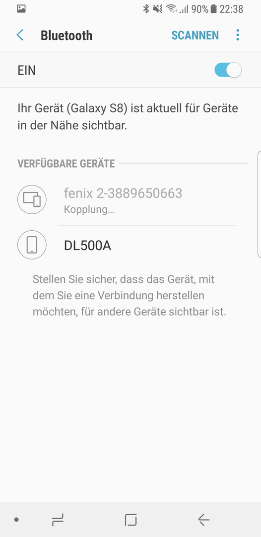

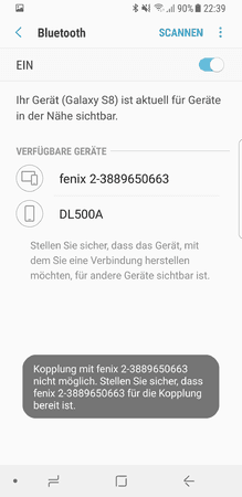

Also mit meiner Fenix 2 geht gar nix..... alles ausprobiert.Die Abfolge an den Screenshoots zu erkennen. Ich verzweifle echt. Hab auch schon die APP GCM Runner benutzt.

@Red Dirk
Hast du die Uhr mal auf Werkseinstellungen zurückgesetzt?
Ich kenne die Uhr zwar nicht aber das wäre eine einfache Möglichkeit.

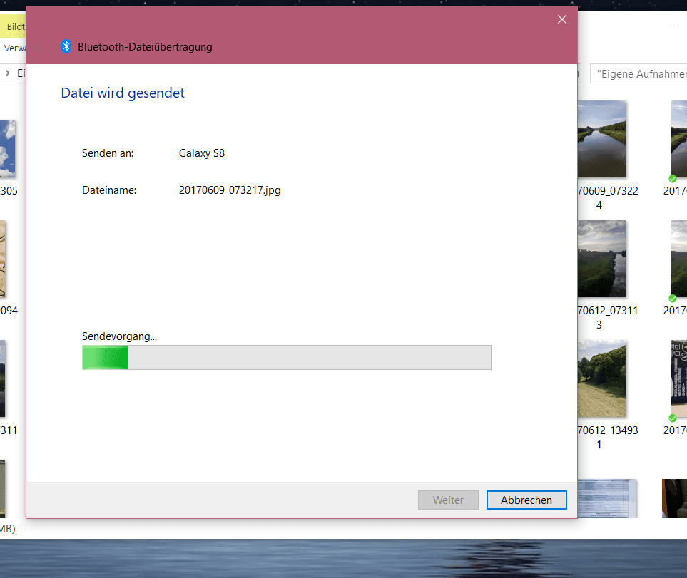

seit neuestem bin ich stolzer Besitzer eines S8+. Eigentlich bin ich super zufrieden. Nur nicht mit dem Bluetooth.
Eine Verbindung mit dem PC geht überhaupt nicht. Eine Verbindung besteht ( Kopplung ). Zumindest ab und an aber eine Datenübertragung vom Handy zum PC oder um gekehrt funktioniert nicht. Es ist ein PC mit Windows 10 Home und einem Bluetooth Stick "Sitcom CN-524". Treiber sowohl den von Windows als auch den originalen Sitecom Treiber von der Webseite. An verschiedene USB Ports auch schon getestet. Keine Chance. Die Daten werden einfach nicht ausgetauscht.
Folgende Geräte funktionierten am PC. Note 3, Samsung Grand Prime, Samsung S4 mini.
Was ich eben noch getestet habe. Von meiner Frau das A5 2017 funktioniert auch nicht. Auf beiden Geräten ist Android 7. Kann es sein das es mit dem OS zu tun hat?
Andere Verbindungen von meinem S8+ funktionieren. ( Bluetooth Boxen, Soundsystem, Navi... )
Kann jemand helfen oder hat eine Idee?
@Freshman_2 Ich teste das mal eben mit meinem Windows 10 Laptop, geb gleich Bescheid!
[doublepost=1515955487,1515954560][/doublepost]Also, ich muss aber vorher erwähnen das ich die Android 8 Beta drauf habe und mit der geht es ohne Probleme. Hab mal von Laptop zwei Bilder über BT an mein S8 gesendet. Mehr kann ich leider dazu nicht sagen.
