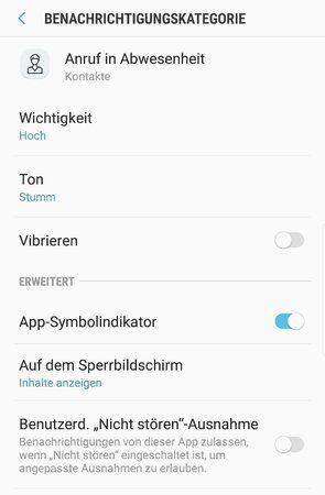

Seh auch nichts was hier nicht passen sollte.

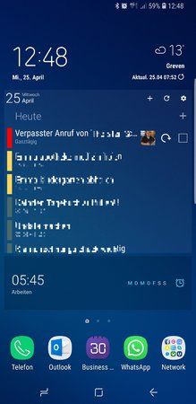

Hab seit ein paar Tagen die App Business Kalender 2 drauf und die verfügt auch über ein widget. Man kann der App sagen das Anrufe un abwesenheit als aufgabe im Kalender angezeigt werden sollen und durch das Widget sieht man das dann dierekt auf dem HomeScreen. Ist eien recht elegante übergangslösung für das Problem und hatt bisher immer funktioniert auch wenn die Telefon App den Verpassten Aruf nicht angezeigt hat.
https://play.google.com/store/apps/details?id=com.appgenix.bizcal
Hier mal ein Bild wie es dann aussieht:
Bearbeitet von: maik005 - Grund: Bild als Anhang hochgeladen, da der Link morgen abläuft und dann nicht mehr erreichbar wäre. Gruß maik005
Reaktionen: maik005 und 398580
