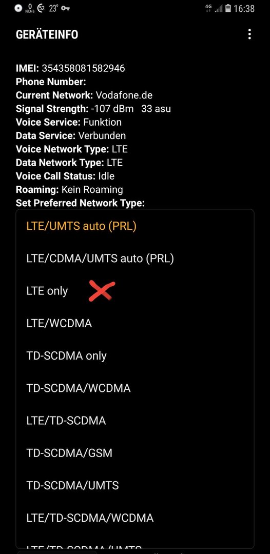

Erzwinge mal mit dieser App "LTE only" und schaue, ob es dann läuft:
https://play.google.com/store/apps/details?id=com.xsquarestudio.forcelte
(Lässt sich auch über die normalen Verbindungseinstellungen / Mobile Netzwerke wieder abschalten.)
Reaktionen: MasterOfSamsung
Im S8+ meiner Frau wars genauso. Mittlerweile SIM Karte nochmal raus, mit Tuch gereinigt und wieder rein. App ist auch drauf, werde das mal beobachten. Was stellt man denn da am besten ein in der App? Oder kennst du die bloß vom Hörensagen?
Einstellen zum Testen erstmal genau nur - siehe Anlage.
Ich nutze die App regelmäßig. Es gibt einen Ort an dem ich so schlechten 4G-Empfang habe, dass mein Phone immer auf 2G wechselt, obwohl es nicht sinnvoll ist (schwaches 4G = ca. 30 x schneller als mittlerer 2G-Empfang).
