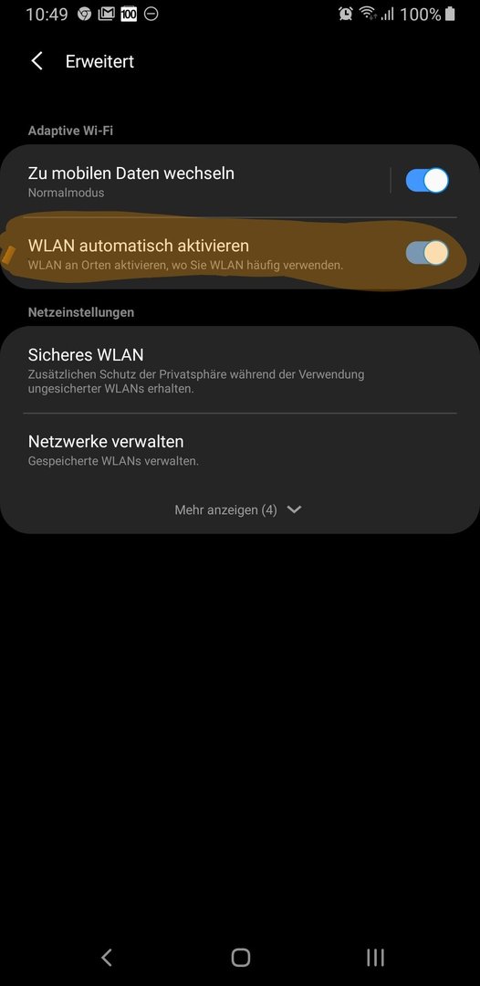

Ist es unter pie wirklich notwendig eine App zu nutzen das,dass WLAN im Standby ausgeschaltet wird?
@erwin76
Ja.
Oder man lässt WLAN an.
Akkuverbrauch ist nicht so riesig?
Es gibt auch die Funktion, wenn du nicht in der Nähe eines bekannten WLAN bist, dass WLAN sich automatisch ausschaltet (auch bei Display an) bis du wieder in der Nähe einesbekannten WLAN bist.
Das ist schon im System drin...
Reaktionen: erwin76
Danke schön.
@maik005 WLAN schaltet sich an bei bekannten Netzwerk. Wenn Schalter auf An steht.
Du schreibst es schaltet sich sonst aus?
