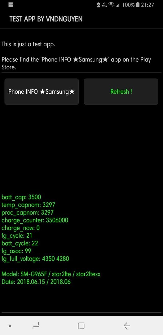

Guten Abend,
Ich habe mein Gerät seit ca einem Monat und habe es erst dann geladen wenn der akku bei =/- 30 % war. Nun stelle ich mir die Frage warum ich bei 3506 mAh nur noch 99 % habe. Ich mein nach einem Monat ein 1% zu verlieren finde ich persönlich auch schon verdammt schnell.
Kann mir jemand von euch dazu was sagen?

Top. Traumwerte.
Besser geht's doch nicht. Ich hätte schon bei Auslieferung nur 97. Jetzt 93 nach 10 Wochen.
Naja kann gut möglich sein. Jedoch ist das schon ein Schämungsfaktor für Samsung, das andere Smartphonehersteller jedoch bessere Akkuqualitäten an den Mann bringen.
Nur frag ich mich warum nur noch 99% wenn doch der "Standartwert" erreicht bzw. Überschritten wurde?
@Theiju95
Vermutlich bleibt der charge_counter direkt nach dem Laden unter 3500 und erhöht sich erst wenn das Gerät am Kabel hängen bleibt und nachladen muss da die Akkuspannung abgefallen ist.
Genau dies kann ich nämlich bei mir auch sehr gut beobachten.
@maik005
Ja das kann gut möglich sein kurz bevor charge_now auf 2 gewechselt ist, wo der Akku die 100% erreicht hatte, war charge_counter unter 3500 mAh.
Jedoch frag ich dann trotzdem warum man dann solche schlechte Akkus verbaut.
@Theiju95
99 von 100 ist wirklich übel! :D
Zumal man den Wert bewerten können sollte, bevor man von schlechten Akkus spricht.
Mein Akku ist bei 93% und glaube mir - der ist noch sehr gut!
