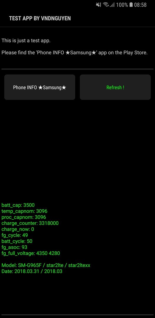

Gerät is 3 Tage und 2 mal geladen. Und hat gerade mal 98 Prozent. Frechheit

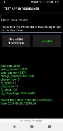

Wird die nächsten Tage nach einigen Ladezyklen bestimmt besser. Bei mir war es anfangs laut phone info 95% und bei fg_asoc 100 und nach knapp 10 Ladezyklen wird mir jetzt 97% bei phone info (wobei phone info laut vielen nicht genau ist) und fg_asoc 102 angezeigt.

Ich bin laut Point Info mit 92 Ladezyklen bei 94,63 % Akkugesunsheit.
@RobstarRob
vergiss phone Info (derzeit immer noch)
siehe den ersten Link im ersten Beitrag hier.
Dann die App herunterladen und installieren und einen Screenshot hochladen

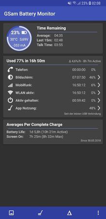

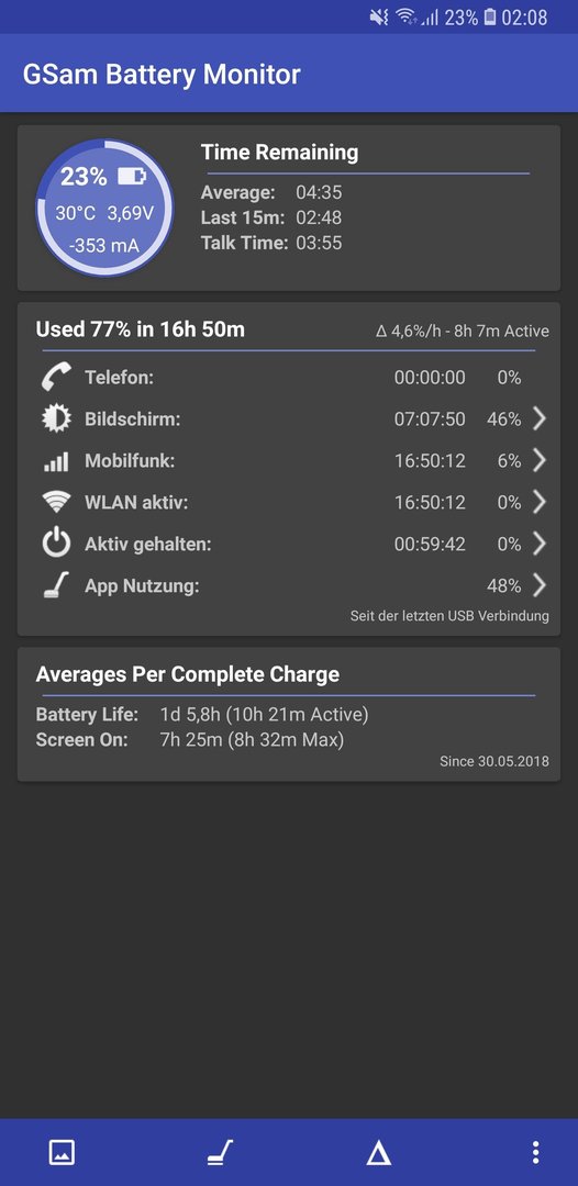

Auf der anderen Seite habe ich relativ früh meine bisherige Rekordlaufzeit von 8,5h DoT geschafft und gestern hab ich diese, weitergerechnet (nach der Restkapazität), auch erreicht, bei absolut gleichwertiger Nutzung. Das heißt eigentlich ist die Kapazität noch ziemlich gleich. Aber einen Verlust von 7% müsste sich ja in der Laufzeit bemerkbar machen. Das sind mindestens 30 Minuten die mir hier fehlen.

@Marcel21
also....
1. die 95% sollen nach einem Jahr sein, wenn ich das richtig in Erinnerung habe
2. ich weiß nicht, wie oft lädst du denn von etwa <30% auf über 100% auf ohne Unterbrechung?
3. der Akku mag jedes Grad Celsius mehr nicht wirklich und es wirkt sich auf die Alterung aus
4. wenn du schon ganz am Anfang nur 98% hattest dann hast du wohl einfach einen eher schlechten Akku erwischt.
Auf dem ersten Screenshot, war da das Ladekabel noch angeschlossen?
Hast du das Gerät mal komplett leer laufen lassen, bis sich Android abschaltet und danach ohne Pause mit Kabel aufgeladen?
Davon dann mal einen Screenshot machen!

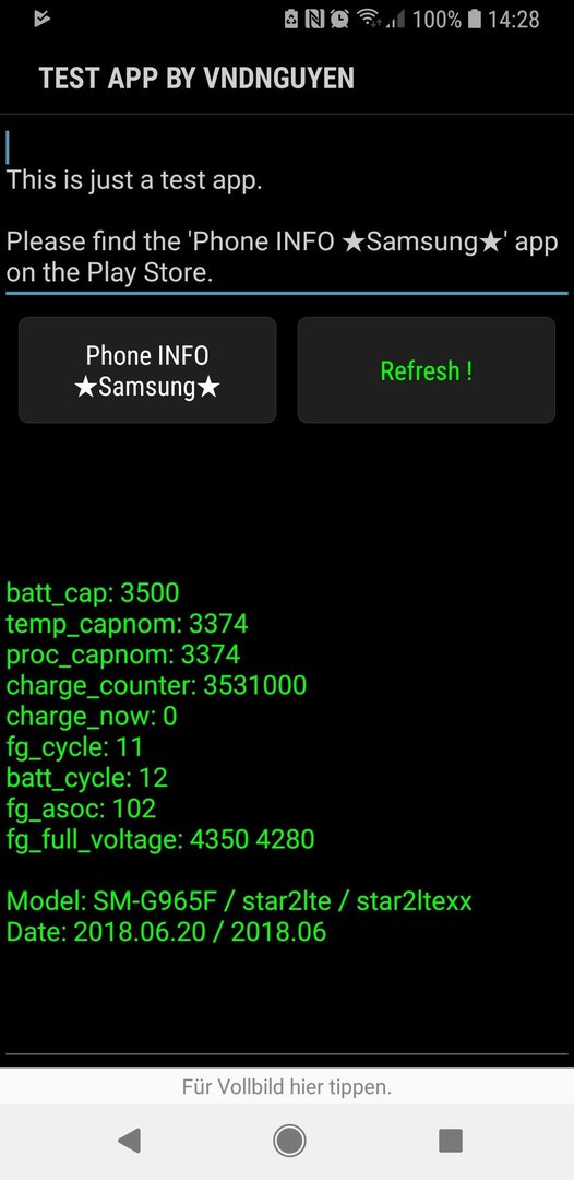

Bei meinem S9+ hatte es nach 2 Ladezyklen auch nur 95,7 % . Nach 10 hat es jetzt 94, Hoffentlich stabilisiert sich das.
