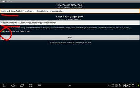

Dann wirst Du wohl bei DirectoryBind irgend einen Haken nicht gesetzt haben.
Gesendet von meinem GT-P5100 mit Tapatalk 2

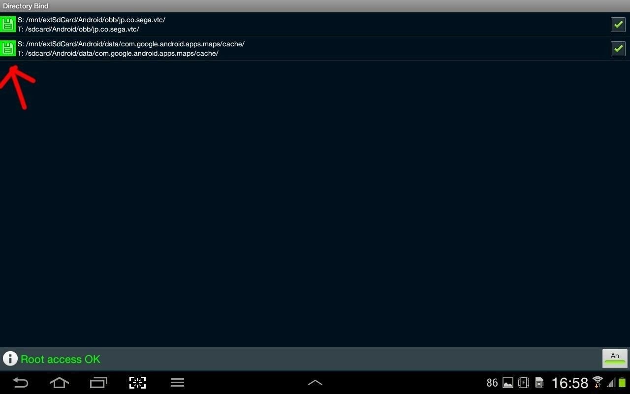

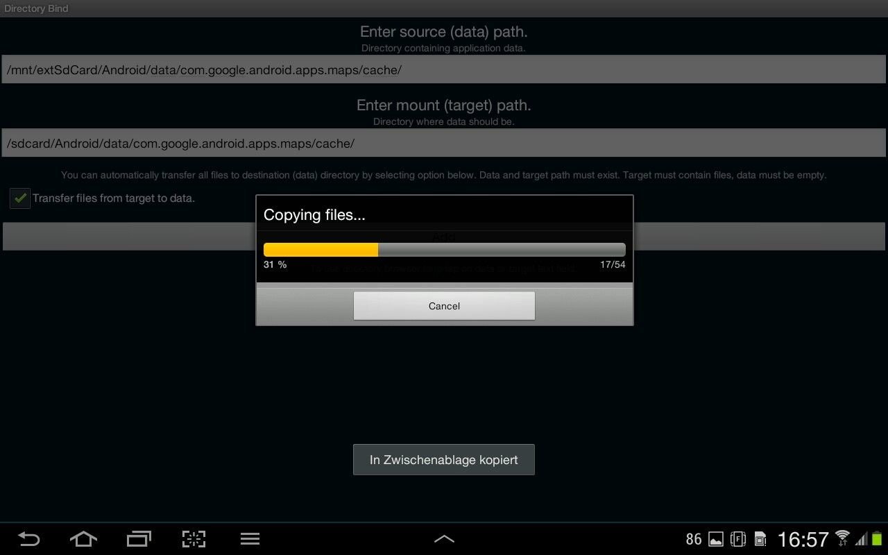

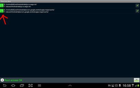

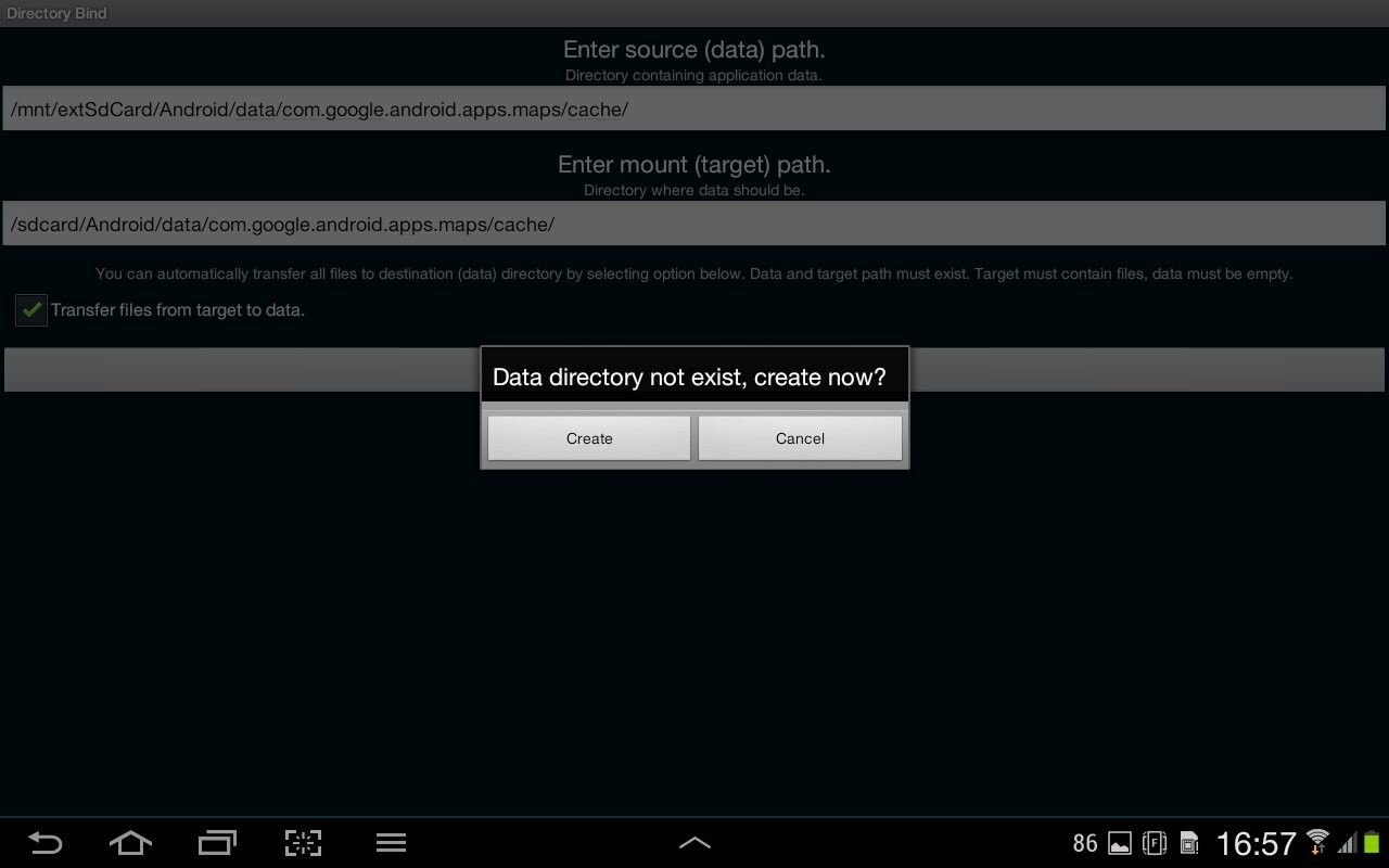

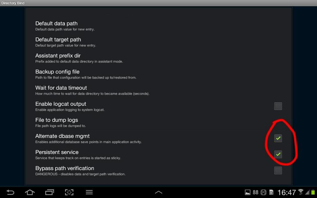

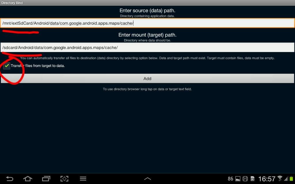

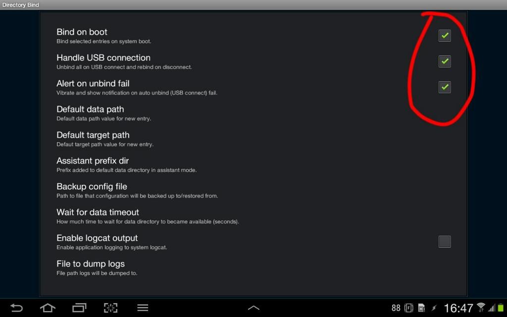

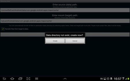

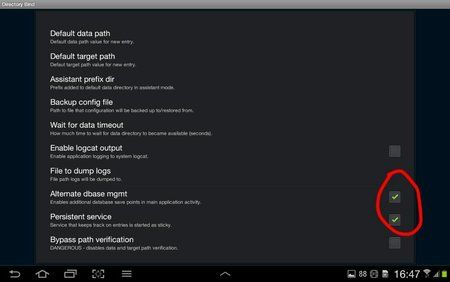

kurze Anleitung in Bildern...

Hallo Deftor,
zuerst hatte ich etwas Stress, da sich die Pfade nicht speichern ließen.
Erst nach dem Klick auf "Bypass path verification" ging es.
Das Verwirrende -ist glaub´ ich- dass die Daten in beiden Verzeichnissen stehen.
Ich denke mal, ich hab´s jetzt.
Nochmals vielen Dank.

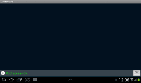

Ich habe mein Samsung Galaxy Tab 2 gerooted und danach Directory Bind heruntergeladen. Es hat nur einen leeren Bildschirm angezeigt. Danach habe ich es mit anderen Apps versucht, aber bei denen scheine ich das App, welches ich am liebsten verschieben möchte, nicht verschieben zu können. Nun möchte ich es nochmals mit Directory Bind versuchen. Ich habe alle vier Versionen ausprobiert, aber jedes Mal sehe ich den gleichen Bildschirm. Weiss jemand, was ich tun muss, um die App nutzen zu können?
So sieht Directory Bind bei mir aus:

Der On / Off Button macht keinen Unterschied. Egal ob er on oder off ist, das App zeigt den gleichen Bildschirm an.
Naja, Du musst schon im Menü auf "add new entry" gehen. und natürlich auf "on" stellen.
weiteres dann hier
Es macht keinen Unterschied ob ich auf on klicke oder es off anzeigt. Das Bild ist immer dasselbe. Also kann ich auch kein Menü anwählen. Oder meinst du die Einstellungen auf dem Tab? Dort habe ich kein "add new entry" gefunden.
nimm doch einfach mal die 3 striche unten in der leiste...
Gesendet von meinem GT-I9305 mit Tapatalk 2
