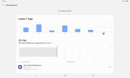

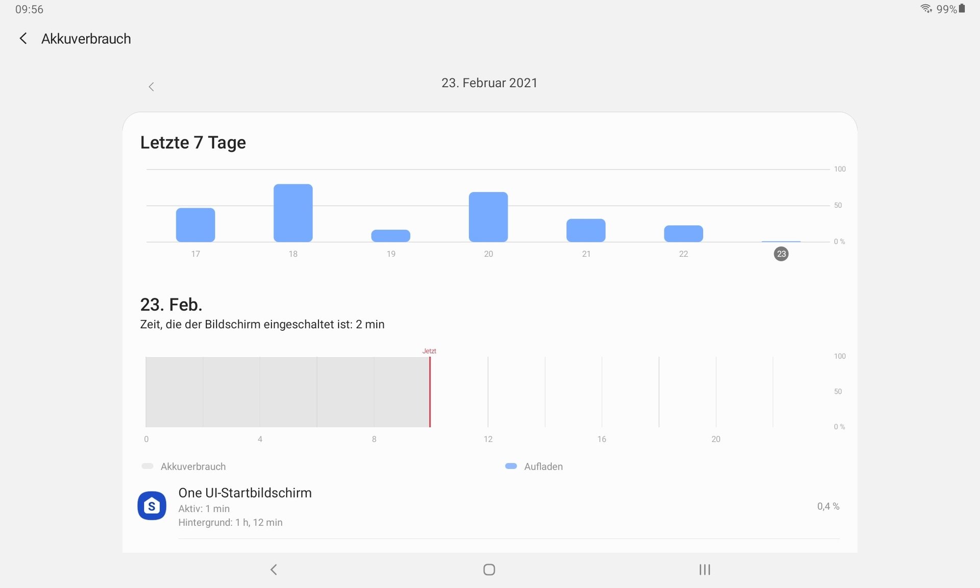

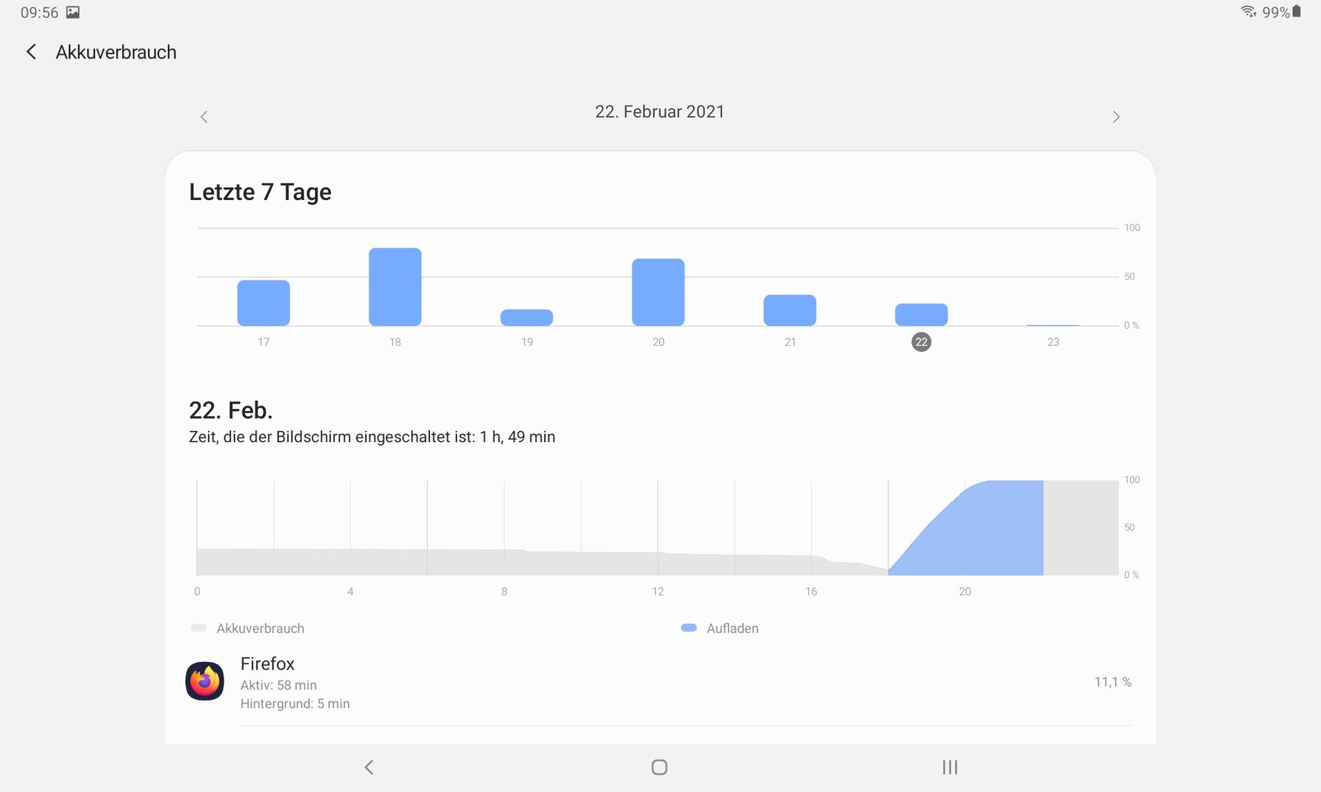

cska133 schrieb:
Also ich beobachte es schon mehrere Wochen, dass das Tab im Standby Mode ca 8-10% Akkuverbrauch binnen 24 Stunden hat, also das Tab liegt nur. Das finde ich irgendwie viel, dabei werden die meisten Apps optimiert und das Tab ist sogar im mittleren Energiesparmodus. Wie ist das bei euch?
Ich habe gestern mein Tab um 22:00 Uhr vom Netzteil gezogen, kurz noch was nachgesehen und liegen lassen.
12 Stunden später zeigt mir die Akkuanzeige noch 99% an.
Dabei sind Apps wie K9-Mail, PayPal, Ebay, Screen Notifications und Sparkasse aus den Optimierungen genommen.
Innerhalb den 12 Stunden sind 17 Mails eingegangen, wobei der Bildschirm durch Screen Notifications jedes mal für ein paar Sekunden angeht.
BT ist deaktiviert, da ich es am Tablet nicht benötige.
Das A7 wird bei mir mit 15 Watt geladen. Auch wenn die Akkustandanzeige bereits 100% anzeigt, wird dieser weiterhin mit 0,35 Watt ca. 20 Minuten weiter geladen, erst dann zeigt mir mein Netzteil eine Stromaufnahme von 0 an.
Screenshot_20210223-095653_Device care.jpgScreenshot_20210223-095632_Device care.jpg

cska133 schrieb:
Na gut, bei Dir wurde in dem Akkuverbrauch nichts angezeigt außer One-UI, deswegen der 1% Verbrauch.
Falsch, da steht natürlich mehr, habe aber nur einen normalen Screenshot gemacht, damit man sieht wann voll geladen wurde und wie spät es jetzt ist.
Ich mache dir gerne beim nächsten Ladevorgang einen weiteren Scrollshot, damit man alles sieht.
