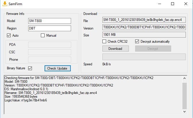

Wo bekomme ich denn eine mehrteilige Firmware her,
...versuch sie hier mit dieser Software runterzuladen ....und Punkt 3. nicht vergessen :sneaky:
Tipp: Virenscanner und "Kies" deaktivieren und sowohl Odin als auch Samfirm als Admin ausführen :sneaky:
Viel Erfolg

Super danke für den Tip mit der mehrteiligen.
Mit samfirm habe ich die einteilige Firmware runtergeladen und geflasht, bevor ich hier geschrieben habe. Werde es gleich probieren und dann das Ergebnis mitteilen.
:sneaky: Zitat von hier : 3. wenn eine mehrteilige Firmware benötigt wird, noch "Binary Nature" aktivieren. Bei aktuellen Modellen gibt es zumeist nur noch mehrteilige Versionen! :flapper:
Habe es nicht übersehen, bin schon am runterladen :biggrin:
