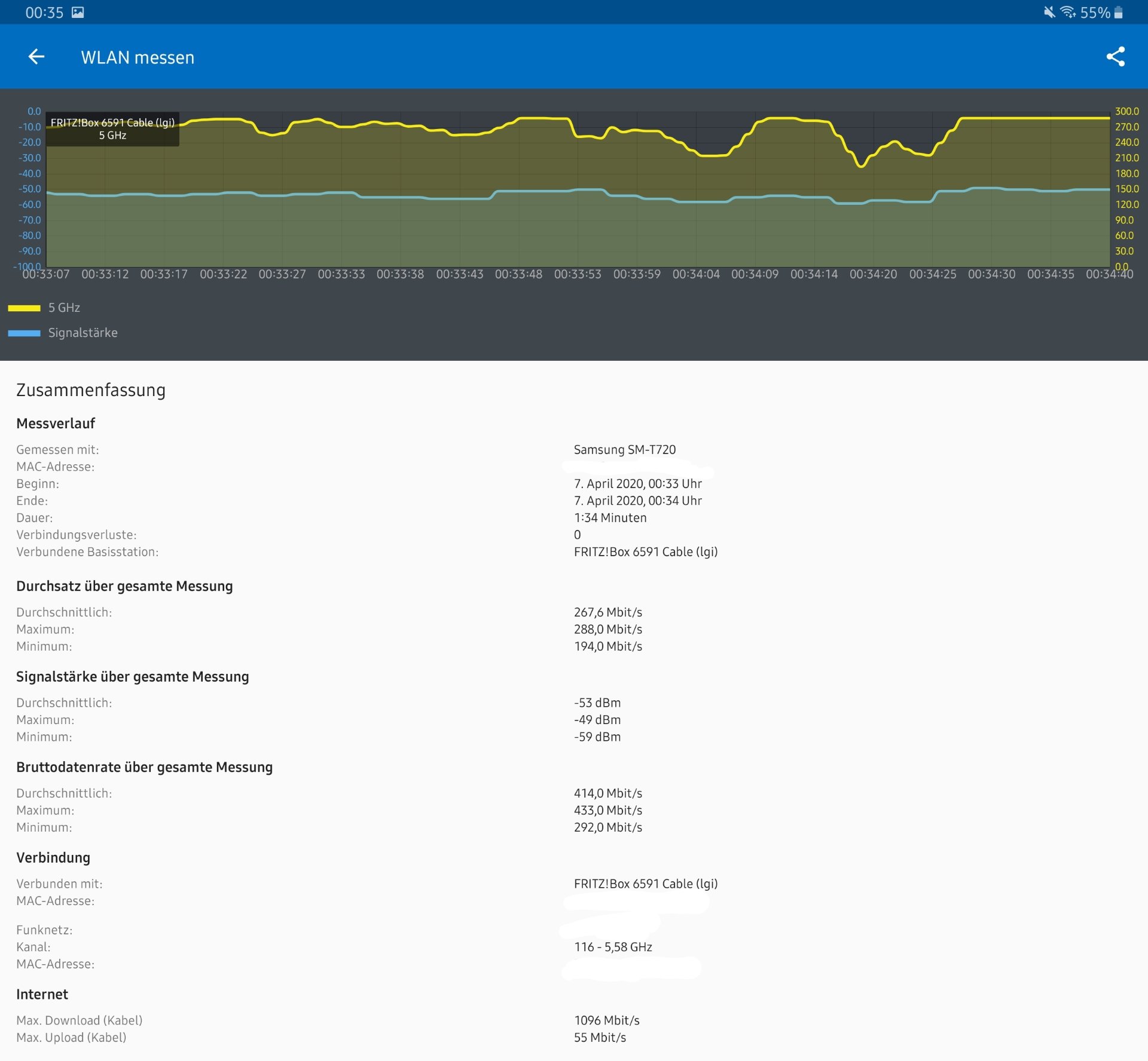

Ich habe das ganze mit der Fritz WLAN App ausprobiert und nachgemessen. Das Gerät ist in der Hülle, aber die Seiten sind frei. Der Router steht im Nebenraum.
Einen deutlichen Einbruch kann ich nicht feststellen wenn ich es unten festhalte (mit Berührung des Metalls). Ja, das Signal wird schwächer, die Datenrate geht etwas zurück, fängt sich aber wieder. Das schlechteste Ergebnis hatte ich wenn ich es großflächig an den Seiten festgehalten habe.
Ja, der W-LAN Empfang ist nicht der beste (merke ich nach 3 Wänden stockt YouTube schon mal, passiert bei anderen Geräten nicht), aber einen Designfehler kann ich nicht feststellen.
Hier mal die Messung in der Übersicht. Mac-Adressen habe ich mal zensiert.
Mehr als knapp 300Mbit/s lassen sich leider nicht entlocken. Habe die Ergebnisse auch nach außen hin überprüft, das passt soweit.
