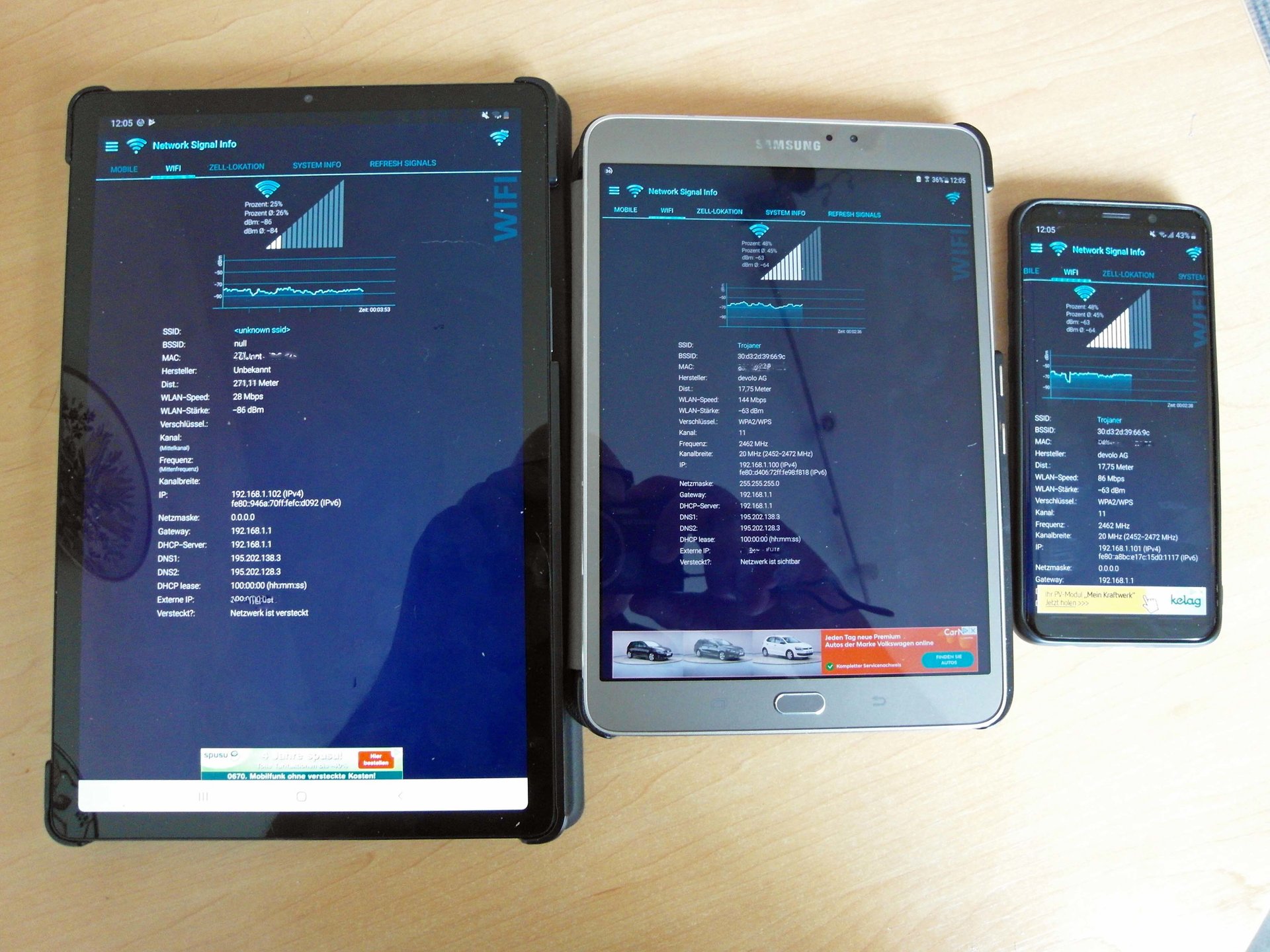

die mit Wlan Problemen beim s5e kämpfen um es für alle zu veranschaulichen zeige ich euch ein Bild mit 3 Samsung Geräten nebeneinander also für alle die selben Ausgangsbedingungen mit dem s5e ein Tab s2 8 und ein galaxy s9 auf allen die selbe App Network signal info installiert und seht selbst das s5e schafft es nicht mal die SSID auszulesen geschweige denn eine stabile zuverlässige Wlan Verbindung die nicht mal schnell sein muß aufrecht zu erhalten ! :1f612:

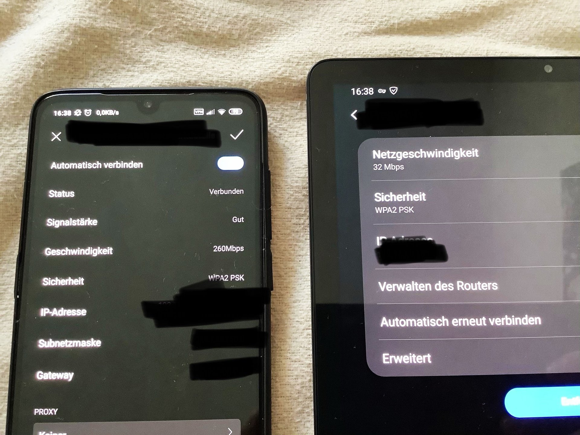

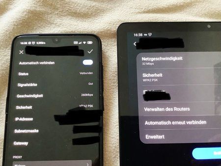

Ja, das Gerät scheint einfach Grundsätzlich ein viel zu schwachen Wlan Empfang zu haben. In der Küche, wenn alle Geräte einfach aufm Tisch liegen, hat ein iPad Mini 5 und ein Xiaomi Mi9 noch WLAN Empfang und können Internetseiten noch problemlos laden. Das S5e findet dort nicht mal mehr das Wlan. Im Wohnzimmer, paar Meter vom Router entfernt, funktioniert WLAN zwar problemlos und mit einer super Geschwindigkeit, aber auch dort kann man bereits mit der "besonderen" Haltetechnik den Empfang um 1-2 Balken beeinträchtigen.
Update: als Vergleich mal ein Bild angehängt, die Geräte liegen einfach nebeneinander. Keine Ahnung was Samsung verbrochen hat, aber so ist das Gerät für mich leider unbrauchbar und geht zurück. Nicht, weil es nicht nur Zuhause nicht überall richtig funktioniert, sondern viel mehr weil man dadurch im Urlaub/Dienstreise eher Probleme bekommt, weil dort der WLAN Empfang oft deutlich schlechter ist als in den eigenen vier Wänden.

Danke über diesen Fred bin ich auch schon gestolpert aber wie kann ein Konzern wie Samsung der so viele funktionierende Tablets auf den Markt gebracht hat Designtechnisch oder auch von minderwertigen Bauteilen betroffen bzw. Softwareseitig so daneben liegen das solche Ergebnisse dabei rauskommen weil betroffen sind viele wie ich bei der Suche in diversen Foren feststellen konnte !

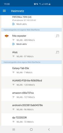

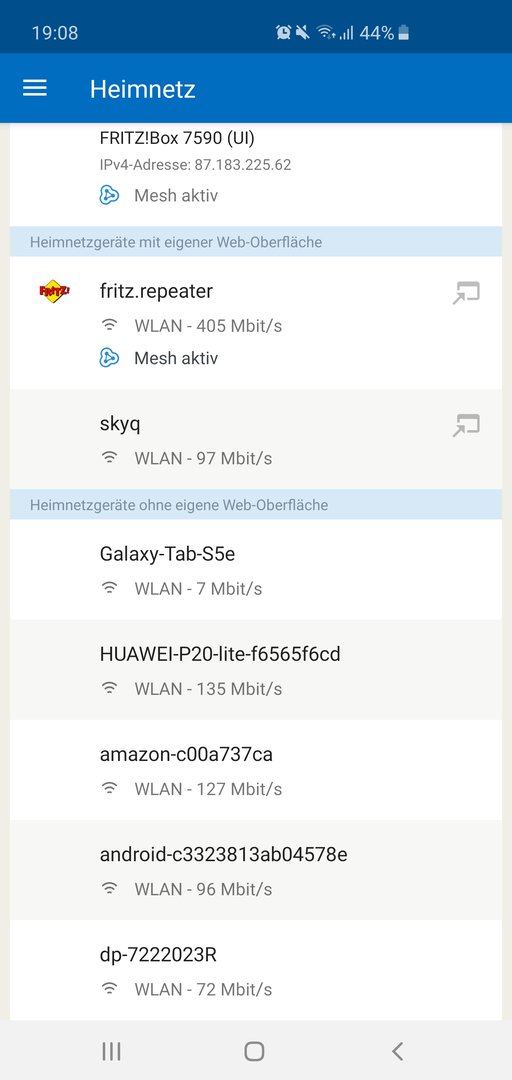

Habe seit gestern auch das S5e. Nun schaut euch mal diese Übersicht der verbundenen Geräte an (bin grade nicht Zuhause, deswegen mit MyFritz). 7 MBit... Da stimmt doch was nicht.
Kann es sein, dass sich das Tab nicht mit dem Repeater verbindet? Das würde die schlechte Verbindung erklären. Tab und Repeater sind im UG, restliche Geräte irgendwo im EG direkt mit der Fritzbox verbunden.

Hast Du Dir dieses Thema hier mal durchgelesen? Es genügt diese und die vorhergehende Seite. Danach sollte alles klar sein. Das S5e hat einen WLAN-Fehler, alle, schon vom Werk her. Die Empfindlichkeit ist um mindestens 10dB schwächer als bei anderen Geräten. Entsprechend gibt es gar kenen oder nur schwachen (langsameren) Empfang. Kein Grund zur Besorgnis - es liegt nicht an Dir, sondern am S5e.
