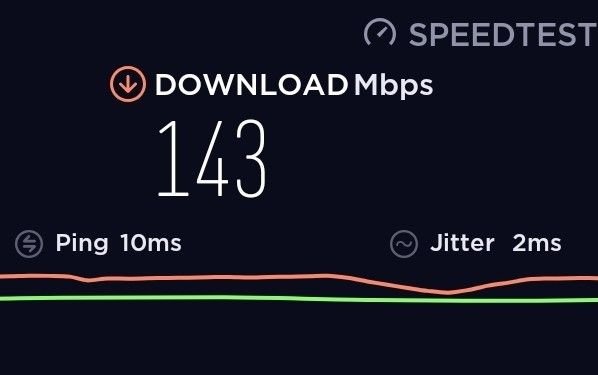

Habe das Tablet heute bekommen und egal wie ich es halte, ich habe immer über 300 Mbit/s im 5GHz Netz. Somit kein Grund zur Klage. Das Tab hat ja wohl nur 1x1 Antenne, also sind 433 MBit/s maximal möglich, beim Tab S2 waren es 866 MBit/s - aber die reele Geschwindigkeit ist bei S5e sogar besser. Über die Speedtest-App erreiche ich beim S5e knapp 220 MBit/s und beim Tab S2 sind es nur 150 MBit/s (10 GBit/s Glasfaser-Internetverbindung von Salt.ch)
Reaktionen: werano
Habe jetzt noch 2 Betonwände weiter probiert (auf dem Klo ;) ) und dort erreiche ich 143 MBit/s also wirklich alles Super bei mir. Das Tab S2 zum Beispiel bricht dort auf 80 MBit/s ein

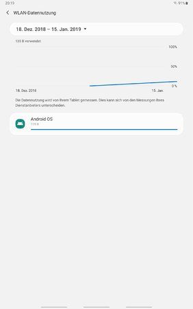

Sorry noch eine weitere, vielleicht seltsame Frage von mir :1f607:
Unter Allgemeine Verwaltung-Datennutzung wird mir Folgendes auf meinem Galaxy S5e WIFI angezeigt:
Verwendung : 889MB WLAN-Daten darunter 7.Mai - 4.Juni
Darunter unter WLAN :
7.Mai - 4.Juni 889 MB verwendet
Ich habe das Gerät heute am 4.Juni bekommen, wieso wird schon vom 7.Mai etwas rausgeschrieben?
Aber vielleicht ist ja wer so nett und könnte mir eine Erklärung geben.
Ich vermute mal generell wird hier immer ein rückwirkender Zeitraum angezeigt. Was ja logisch ist, denn Dein zukünftiger Verbrauch kann da ja nicht stehen. Bei der Inbetriebnahme am 04. hast Du dann 889MB verbraucht, davor 0 MB. Bei Vanilla Android kannst Du den Zeitraum selbst frei festlegen, bei Samsung scheint das nicht zu gehen.
Funfact: Bei mir taucht auch der Zeitraum Dezember 2018 bis Januar 2019 auf. Aus der Produktion vielleicht ein Test im Werk? Schreibt mal, ob ihr das auch habt....
