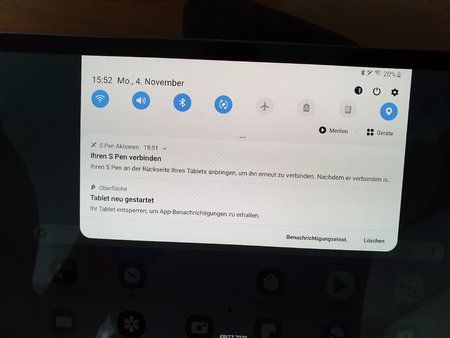

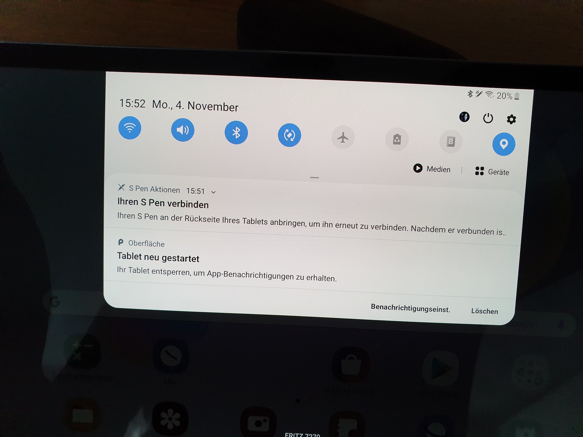

Könnt ihr die Gesten nutzen, wenn ihr ein Gastprofil erstellt und in dieses wechselt? Bei mir wird immer Ihren S Pen verbinden gefordert, wenn ich den Stift in die Hand nehme, beim Anbringen auf der Rückseite wird aber nur der Ladezustand angezeigt, der Stift verbindet sich nicht. Das gleiche, wenn man den zurücksetzen will. Im Hauptprofil (admin) geht das...

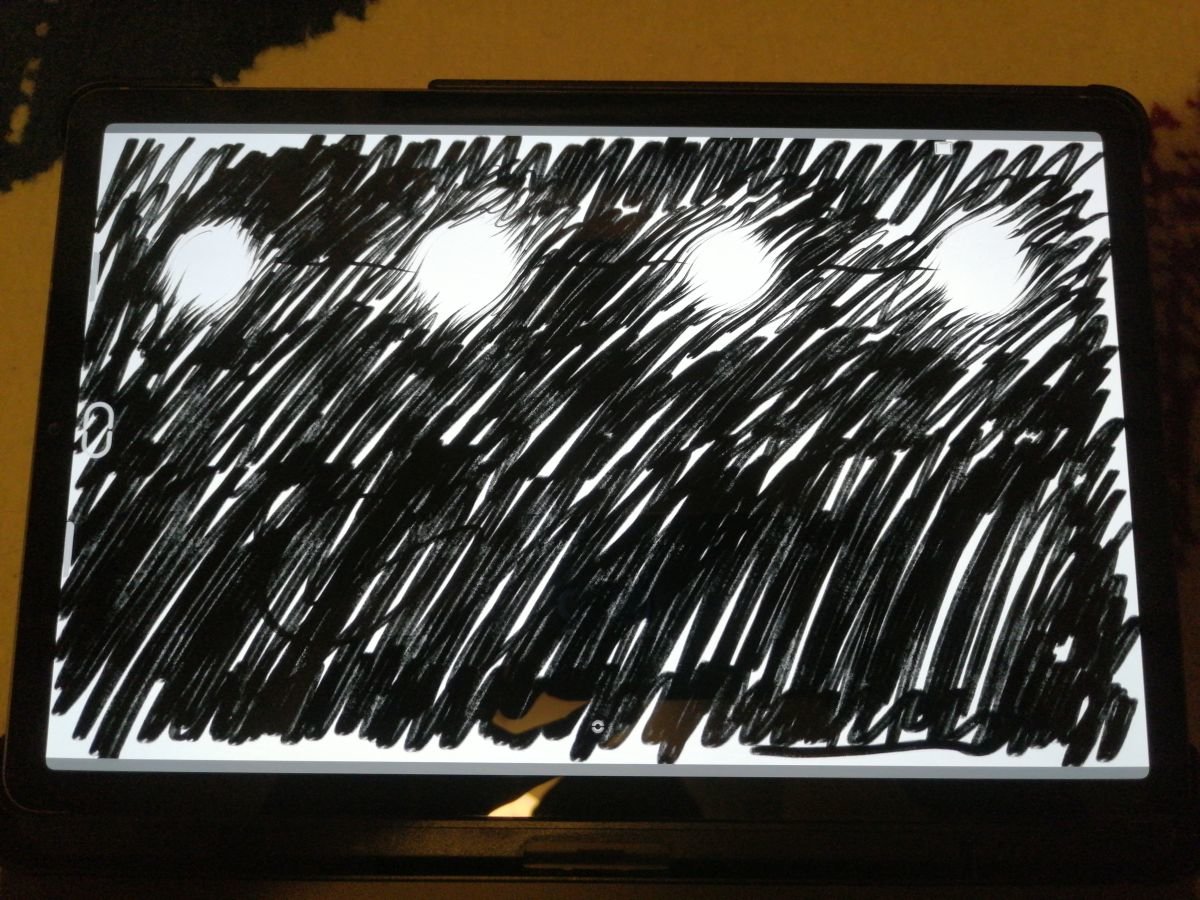

items
Hi alle zusammen,
Seit Kurzem reagiert mein S Pen komisch.
Er wird schon von ca 2 cm entfernung vom Display erkannt Dadurch sind keine sauberen eingaben möglich.
Habe meinen Samsung MH5100 S-Pen getestet. Der funktioniert wie gewohnt. Ist der Orginale s-Pen defekt oder kann man den Kalibrieren?
Gruß Bubi

@items Das ist keine falls normal. Hier würde ich mal Samsung Support kontaktieren. Vielleicht haben die das schon einmal gesehen.
Ich glaube, dass hat nichts mit dem S-Pen zu tun. Auch eine Kalibrierung würde hier nichts bringen. Kannst auch dort mal versuchen, wo du es verjährt hast. Hier bin ich wirklich mal gespannt, wo da das Problem liegt. Halte uns mal bitte auf dem Laufenden. Mir fällt ein, ich habe das schon mal gesehen, mit zwei Punkten beim Tab S2, ist schon eine Weile her, ich kenne das. Ich weiß aber nicht, wo da das Problem lag.
@Polyy
@items Problem mit den Punkten lag an Magneten in der Hülle!
Dort wo die sind funktioniert der S Pen nicht.
