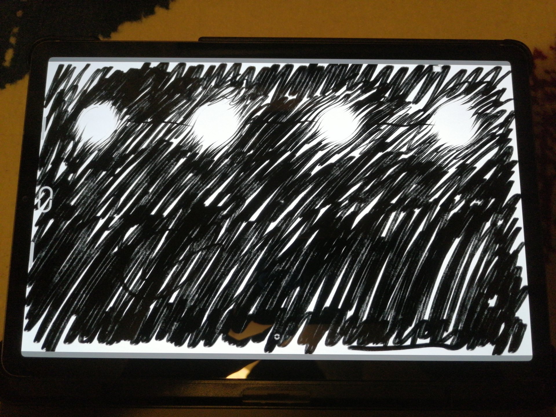

hab mein Galaxy Tab S6 jetzt auch bekommen und ich habe auf dem Bildschirm längsweise 4 Punkte (genau auf einer Geraden und gleichgroß), an denen der S-Pen nicht funktioniert (oder nur mit großem Druck). Hat jemand eine Ahnung ob das behebbar ist oder ob ich mein Tablet nochmal tauschen muss? (Wenn ich mit dem Finger dort male funktioniert es einwandfrei). 15715090334001779333403513905972.jpg
