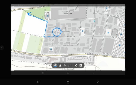

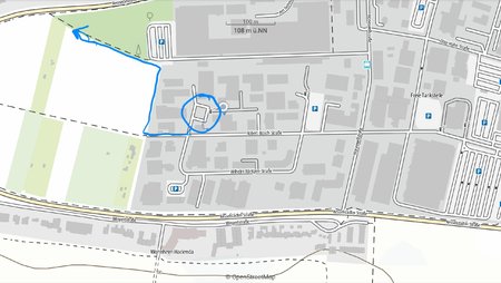

Mich stört der 1 cm Rand sehr !!!
Mit und ohne Rand :
Screenshot_20201201-122131_Samsung capture.jpgScreenshot_20201201-122144_Outdooractive.jpg
Wie gesagt beim S3 kann ich die Landkarte im Vollbild bearbeiten.
Grüße Bernd
