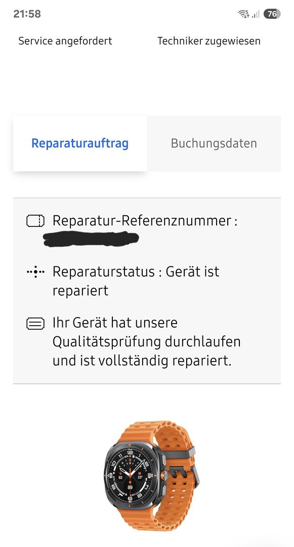

Meine Uhr ist laut Status repariert, ich hoffe das sie ab morgen auf dem Rückweg ist. Bin gespannt was sie gemacht haben, hoffe es steht auch dabei.

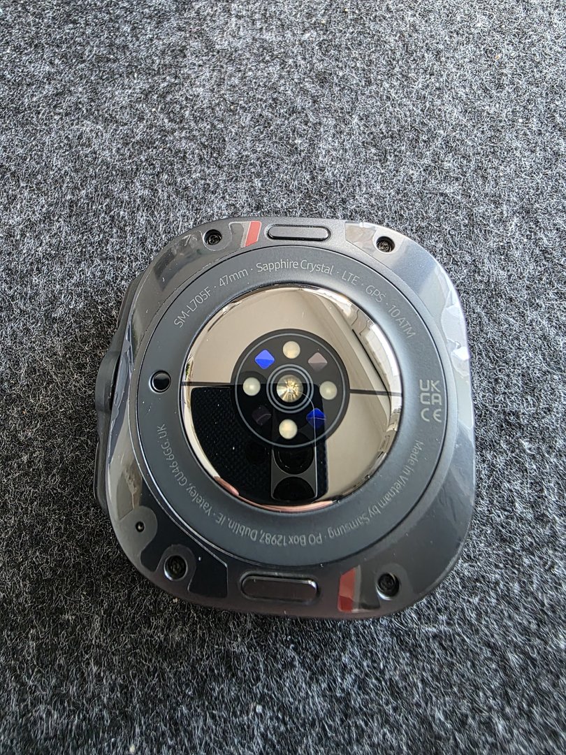

Meine Uhr ist wieder da, wurde nach Fehlerbeschreibung repariert. Was genau steht nicht da, die Rückseite hat eine Folie drauf. Denke die wurde ausgetauscht.20250220_125353.jpg
...was du anhand der IMEI-Nummer recht leicht überprüfen kannst.
Keine Ahnung, wie Samsung das macht aber Apple und Google reparieren ihre Uhren nicht, sondern tauschen sie immer aus.
IMEI ist die gleiche, die Rückseite der Uhr ist sicher neu.

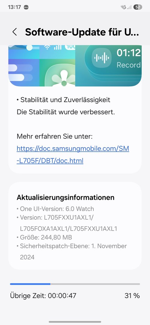

Ein Update muss ich nachladen....Screenshot_20250220_131758_Galaxy Watch7 Manager.jpg

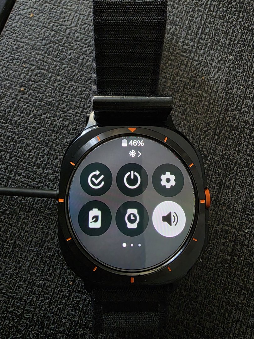

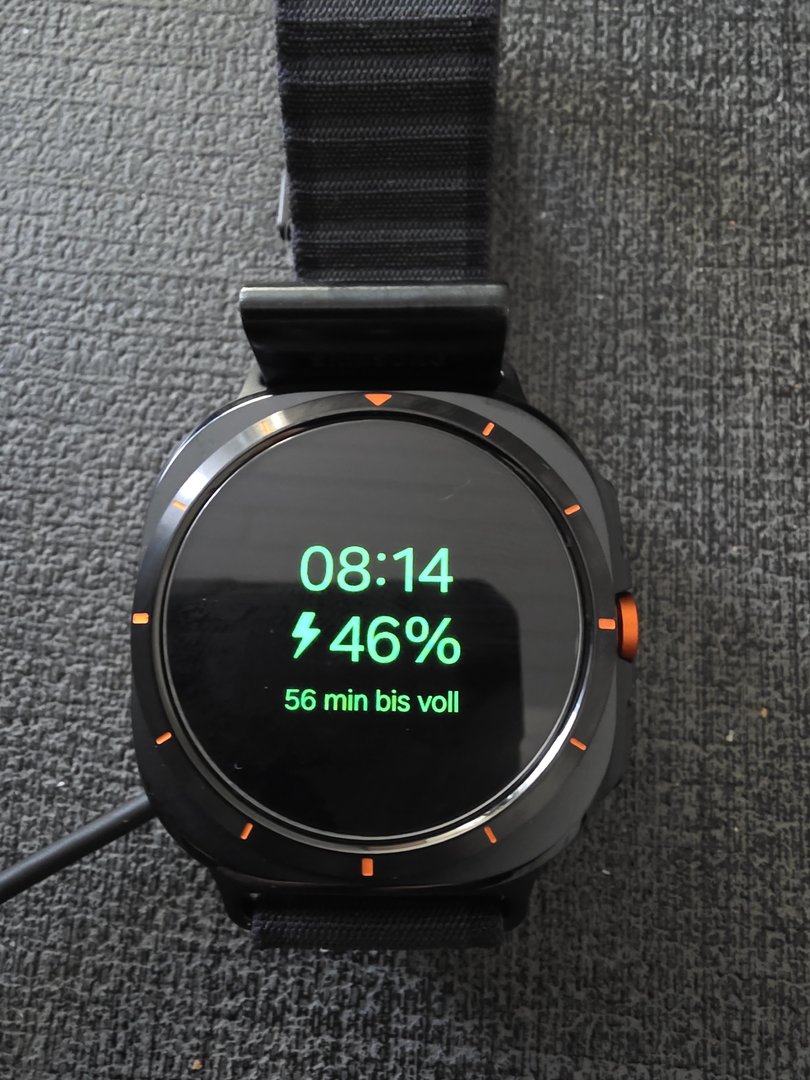

Könnte sein meine liegt aber normal auf. Ab 46% hat er jetzt schon bis 84% geladen und läuft noch.
