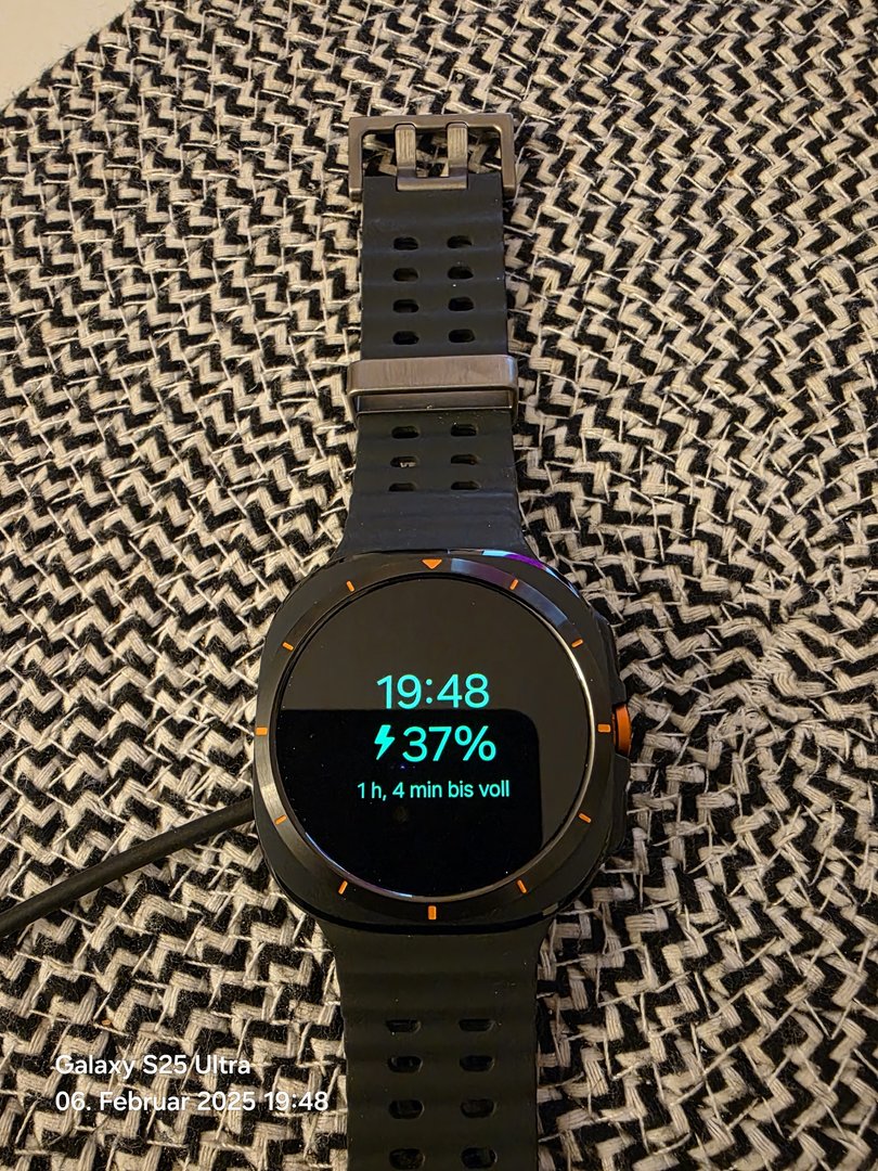

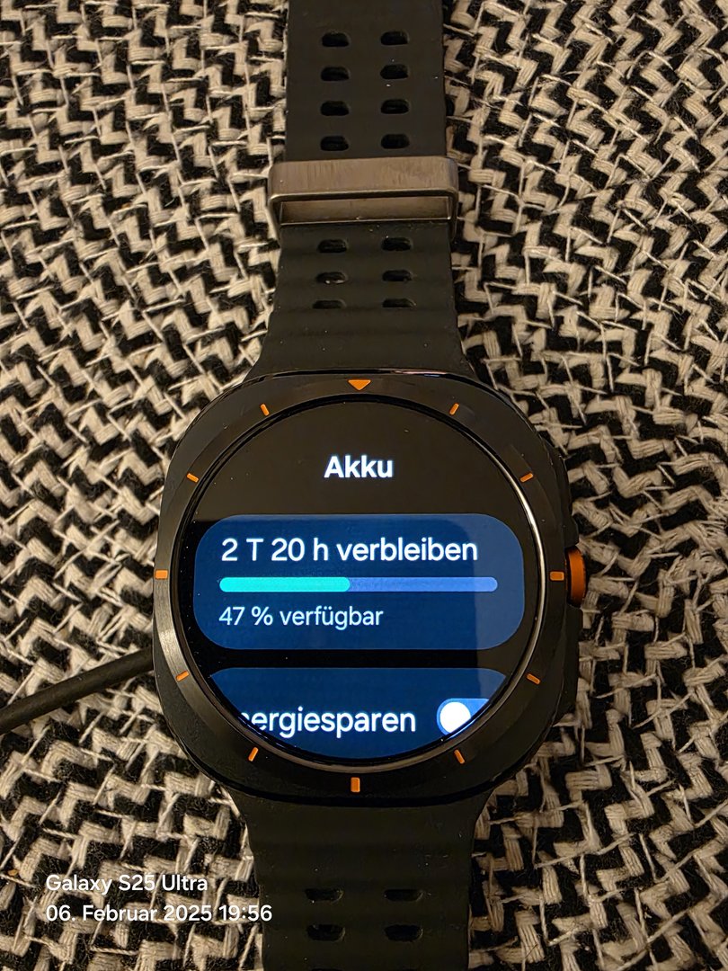

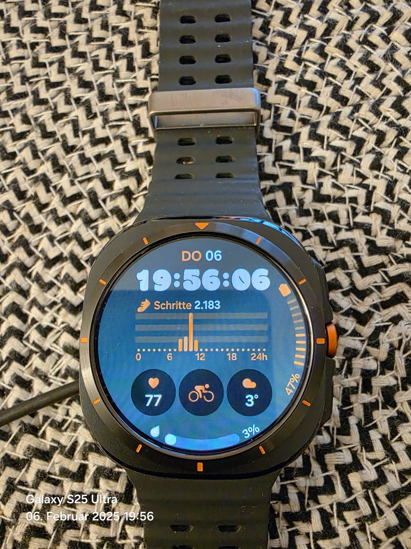

Am Ladegerät kann es kaum liegen, habe 3 ausprobiert. Seit dem Update 3x geladen ohne Probleme. Ich mache jetzt immer ein Foto wenn ich sie ranhänge, sollte es wieder Abbrechen mache ich ein Foto davon. Würde die Uhr dann mit Fotos einschicken.
Es ist mal wieder soweit.....
Werde die Uhr nächste Woche mit den Bildern einschicken.
