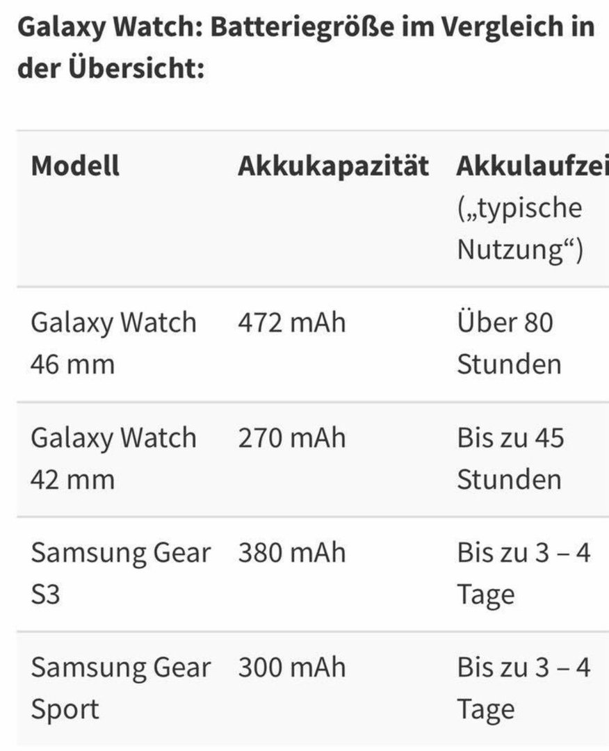

@Civica
Drei Stunden Ladezeit ist in der Tat für die 42mm version recht lange.
Allerdings benötigt AOD kontinuierlich Akkukapazität.
Ich würde behaupten, wenn Du es ausschaltest und beim zu Bett gehen, Flugmodus und Nachtmodus einschaltest, wirst Du eine erhebliche längere Standzeiten erreichen.
Automatisch Workouterkennung habe ich ausgeschaltet, weil dabei auch immer ein Beobachtungsprozess im Hintergrund läuft.
Wenn ich trainiere, starte ich manuell.
Pulsmessung habe ich ausgeschaltet. Beim Training startet Mesdung, wie auch GPS, automatisch.
Dankeschön, so eine Info hab ich gesucht. 45 Stunden finde ich zwar auch sehr wenig, aber immerhin doppelt so lange wie meine Uhr aktuell durchhält.

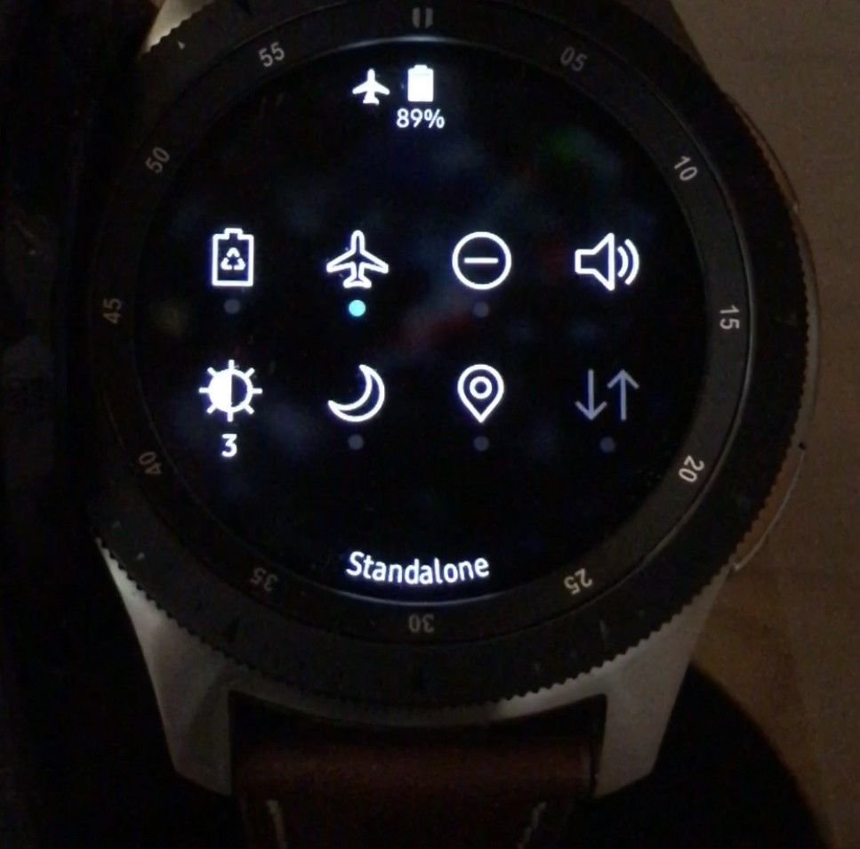

@Civica
Nicht auf „nicht Stören“.....sondern Flugmodus und Nachtmodus.
Kann man da auch irgendwo Zeiten einstellen?
Wenn ich das jeden Abend/Morgen manuell machen muss, vergesse ich das ständig, zumal es beim Nachtmodus über die Einstellungen noch etwas umständlicher ist. Hab aber nur beim Nicht Stören eine Zeitvorgabe gefunden.
Gut, aber zum Testen versuche ich dran zu denken, nur dauerhaft ist das für mich nix. :1f44d:
Wieso über Einstellungen kompliziert?
Ein Wisch mit dem Finger von oben nach unten und Du bist in den Schnelleinstellungen. Dann noch zwei Klicks auf Flugmodus und Nachtmodus.
In 3 Sekunden erledigt. Was ist daran kompliziert ?
Du solltest das Handbuch zur Uhr mal lesen.
Es gibt viele Hinweise auf Einstellungen, zwar nicht alles detailliert...aber es hilft.
Reaktionen: Civica
Ach was, bei mir ist an der Stelle der Kinomodus.
Ja, das sollte ich wohl mal machen. :)
@Civica
Du kannst das Schnellmenue auch selbst konfigurieren. Musst nur mit dem Finger länger auf ein Icon drücken. Wenn Du dann ein für Dich nicht wichtiges Icon entfernst, kannst Du mit dem + wieder ein neues aus einer Auswahl hinzufügen.
