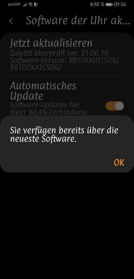

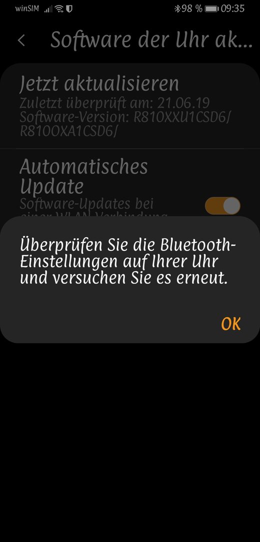

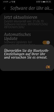

Lustig, wenn ich versuche, das Update der Firmware manuell anzustoßen, damit ich dann vielleicht auch mal eine korrekte Version von Samsung Health einspielen kann, bekomme ich eine der beiden Benachrichtigungen (siehe Screenshots). Und ja, die Uhr ist natürlich per Bluetooth mit dem Mate 20 X verbunden. :D-old Alles andere funktioniert einwandfrei - bis hin zur Workouterkennung.
Watch und Smartphone habe ich bereits mehrfach neu gestartet.
Screenshot_20190621_093553_com.samsung.android.geargplugin.jpg Screenshot_20190621_093609_com.samsung.android.geargplugin.jpg
