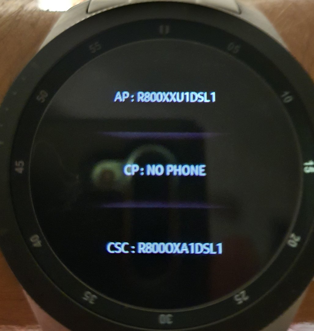

Ähm, habe gerade Mal bei meiner GW nachgesehen und heraus gefunden, dass ich wohl einen polnischen CSC habe. Die Uhr wurde letztes Jahr im September beim Media Markt in Ingolstadt gekauft?!
@Rockosupra
Woran machst du das an dem Bild fest, dass die CSC polnisch ist?
Habe zumindest bei XDA was davon gelesen, wenn bei CSC - OXA steht, dass es wohl für eine polnische CSC steht... lasse mich gern eines besseren belehren!
Nein, das ist eine Multi-CSC. das bezieht sich nicht auf 1 Land. u.a. auch Polen und DE
Polen wäre XEO. Dies wäre keine Multi-CSC.

Ah okay, das ist ja schon Mal nicht so schlecht. Je nachdem...
Ich hadere immer noch mit einem CSC Wechsel, aus Angst etwas falsch zu machen
Die Entscheidung kann dir leider keiner abnehmen. Du hast die DSL1 Firmware drauf und da kommt schon seit langem nichts mehr neues. Weder die DTC1, DTG1 und die FUB6. Dies wäre nur händisch möglich. Stand jetzt.
