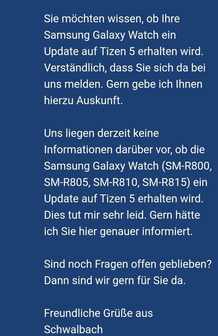

Eine konkrete Aussage bekommt man nicht 😉
Ja, das ist schon traurig. Ich habe auch die Tage mal angefragt. Man bekommt immer nur die Aussage: Dazu liegen uns generell keine Infos vor...
