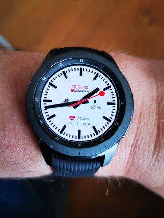

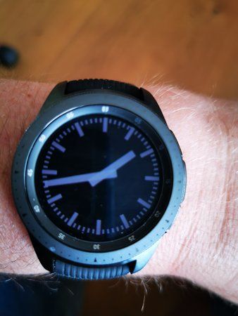

bei mir auch, nach dem Display Timeout kommt ein ganz anderes Design (swoss_svf), kaum mehr lesbar.
Das mit dem alwaysy-on-display habe ich mir generell ganz anders vorgestellt...viel näher an einer "echten" Uhr.

@Hitsch69
Dann mußt du ein anderes Watchface nehmen, dass auch ein High color AOD hat.
Das, dass du jetzt nutzt, hat kein solches. Das ist vom Entwickler des Watchfaces so festgelegt.
Reaktionen: Hitsch69 und Schelle3
Bei den Watchfaces von Samsung klappt es wunderbar - also liegt es weniger an AoD sondern eher an den Entwicklern der entsprechenden WF.

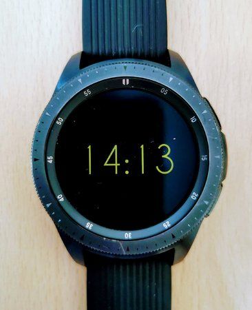

Lange hatte ich meine Samsung Gear Watch als Nachtuhr im Ladedock auf den Nachttisch:
- Das Ziffernblatt auf eine farbige, grosse Digitaluhr eingestellt (mit Mr.Time selbst gemacht)
- Die Helligkeit auf 1 runter geschraubt
- Die App "I am alive" aktiviert
- Rein ins Ladedock auf dem Nachttisch und fertig war die dezente Nachtuhr
- Am Morgen die auf 100% geladene Uhr wieder ans Handgelenk und mein Tagesziffernblatt aktiviert
Damit war ich wirklich richtig zufrieden. Sogar besser als das von der Apple Watch die wenigstens von Haus aus eine Nachtuhr mitbrachte. Manche Dinge macht Apple einfach besser.
Nun, seit dem Update ist die Uhr am Morgen aber nicht mehr geladen. Manchmal 70%, manchmal mehr, manchmal weniger. Aber sie lädt nicht mehr voll auf oder, meine Theorie, sie lädt voll auf, dann stoppt sie und weil die App "I am alive" läuft, entlädt sie wieder. Ausserdem erscheint jetzt so eine helles Blitzzeichen während des ladens.
Hat jemand eine Idee was das sein könnte und was man tun kann?
Schade dass die Leute von Samsung nicht weiter denken (können?). Mit dem Update hätten sie ja die Chance gehabt, so etwas zu implementieren. Sie habens aber nur noch schlechter gemacht. Schade!
