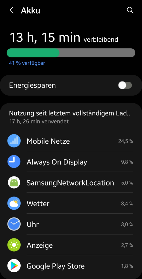

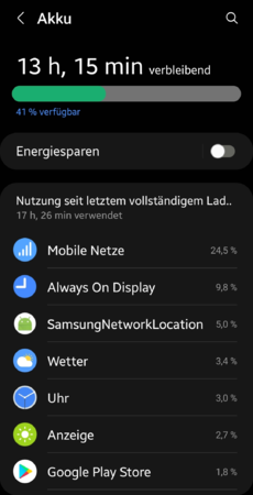

Bzgl. Test der Akkunutzung und Überhitzung: Ich habe jetzt mal den ganzen tag die Uhr auf LTE laufen lassen und sie hat nicht abgeschaltet, obwohl es draussen 30 Grad sind, ich teilweise in der Sonne mit dem Hund unterwegs war und das gute Stück in einem Spigen Rugged Armband eingepackt ist. Doch der Akkuverbrauch ist schon heftig (Bild folgt). Als ich sie zwischendurch mal ein wenig geladen habe ist mir aufgefallen, dass die Uhr ziemlich warm war. Gefühlt hat sie bei dieser Gehäusewärme früher schon abgeschaltet... es kann sein, dass Samsung ganz simpel die Trigger für die Abschaltung höher gesetzt hat und damit riskiert, dass die ein oder andere Uhr einen Hitzeschaden bekommt, aber nicht reihenweise die Uhren ausschalten.

@Log Naja, also in meinmem Fall bestand das Problem nicht mehr und das mit dem hochsetzen des Triggers ist eine Vermutung.
