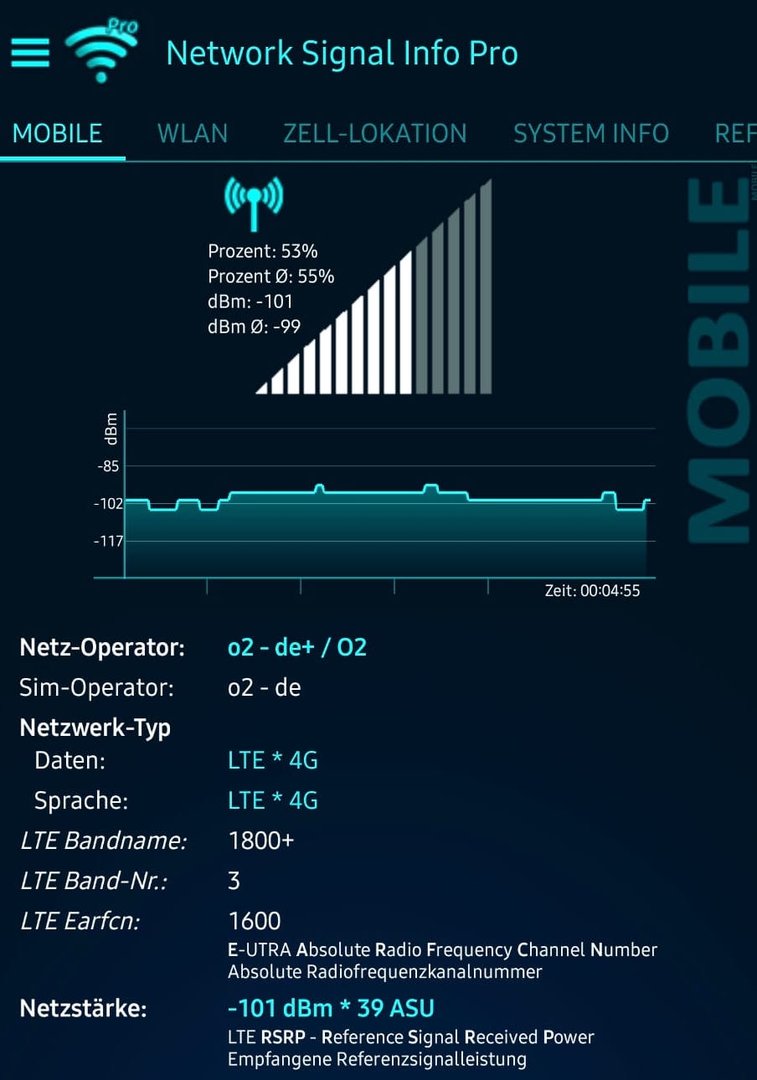

@Matchbox Auf dem Handy habe ich dafür Network Signal Info Pro. Ich hatte vor 2 Jahren Massive Netzprobleme hier und o2 wollte immer die dBm Werte von mir.
Bearbeitet von: hagex - Grund: Bild verkleinert. Gruß von hagex
