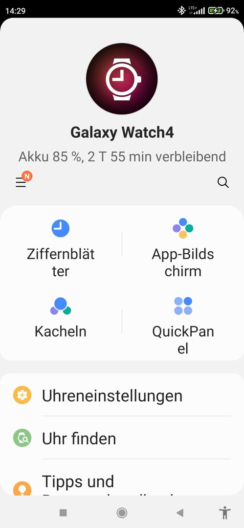

Auf einmal habe ich wieder mehr als 2 Tage Laufzeit!
(Vorladen heute morgen um 7:00 Uhr, um 12 Uhr war ich bei 90%).
Am den Prozentzahlen hat sich nach wie vor nichts geändert, nur die Vorhersage der möglichen Laufzeit variiert bei gleicher Nutzung unter der Woche...

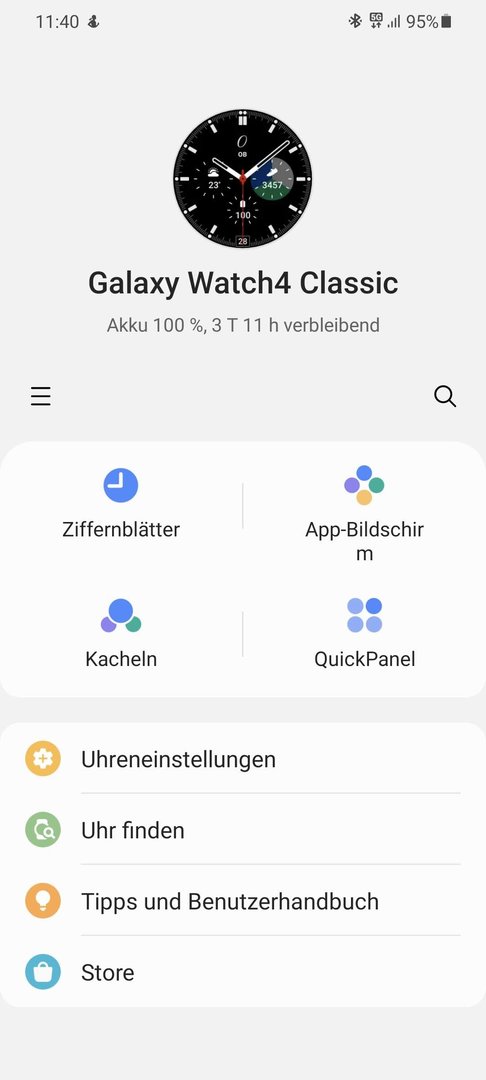

Ich habe jetzt Fitnessplattform am Handy deinstalliert, Handy und Uhr neu gestartet und bei der Uhr auch den Cache nach Anleitung geleert. Inzwischen hab ich eine Laufzeit von 1T 18h und noch 35% bzw. geschätzte 18h übrig.
AOD, NFC und Wlan aus
Puls regelmäßig
Stress aus
Schnarchen und Sauerstoff aus
Ich bin bisher positiv überrascht von dem Akku der Watch4 Classic.
Heute, direkt nach dem aufladen:
Ich hatte ja doch bedenken von der Watch3 auf die 4 Classic zu wechseln.
Aber bisher verbraucht die Watch4 Classic nur minimal mehr im Vergleich zur Watch3.
So kann es gerne bleiben :thumbsup:

@onlinfuchs
Die Watch4 Classic 46mm ohne LTE
AOD: aus
Wlan: an
GPS: an
NFC: aus
Puls alle 10 Minuten.
Stress: aus
Schnarcherkennung und Blut O2: aus
Reaktionen: onlinfuchs

@onlinfuchs
Display Aktivierung per Armbewegung, O2 und Stress hatte ich ja ergänzt 😉
Jetzt frage aber bitte nicht noch nach der Umgebungstemperatur, oder von wann bis wann der Schlafmodus aktiv ist etc. 😂

@onlinfuchs
Die Display Anzeige Dauer spielt bei der Aktivierung per Armbewegung keine Rolle, da das Display dabei immer nur gleich kurz aktiviert wird 😉
Die eingestellte Anzeigedauer bezieht sich nur auf die Aktivierung per Knopfdruck, da habe ich 15 Sek. eingestellt.
Übrigens, ich habe die automatische Helligkeitsregulierung aktiviert, danach hast du gar nicht gefragt 🤔😜

@Skyliner
Man müsste jetzt noch das erwendetete Zifferblatt inklusive der verwendeten Komplikationen/Funktionen berücksichtigen. 😊
@onlinfuchs
Das siehst du ja auf dem Screenshot 😉
Achja, ich benutze das mitgelieferte Standard Armband.
Durchschnittliche Luftfeuchtigkeit in der die Watch getragen wird bei ca. 60% 😂
Nun ist aber gut, Spaßmodus beendet.
