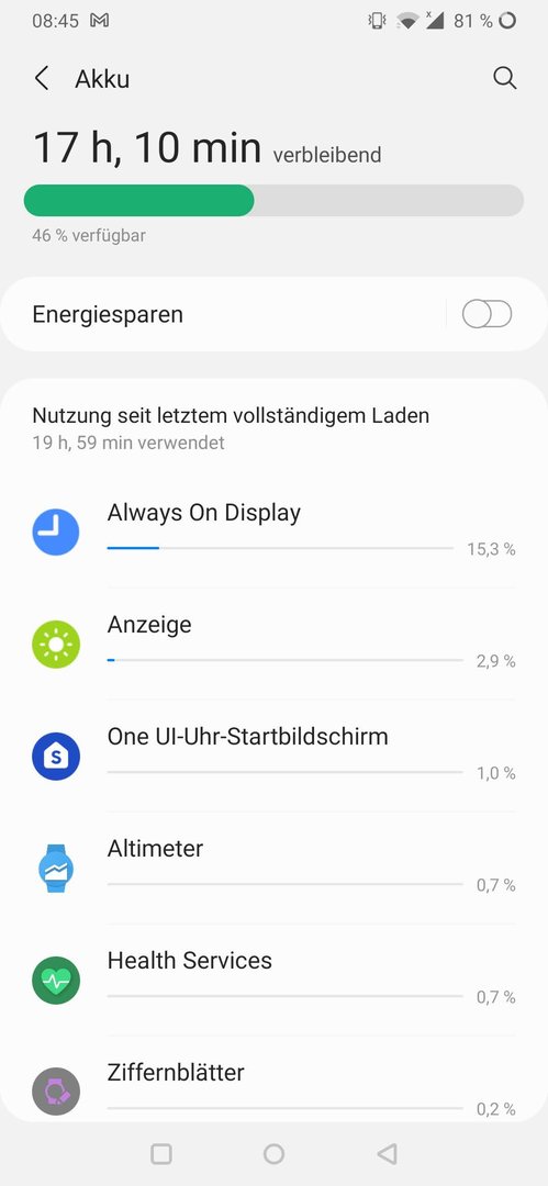

ich habe meine soeben vom Ladegerät genommen: 1 T 1 h verbleibend. In Wirklichkeit komm ich aktuell auf keine 20 Stunden
EDIT: nach 45 Minuten schon 3%. Grund wieder "Fitnessplattform". scheint das bei euch auch auf? Ich habe inzwischen wieder alle verbundenen Dienste deaktiviert, aber es scheint so, also würde diese App weiterhin was tun - oder zu viel tun...

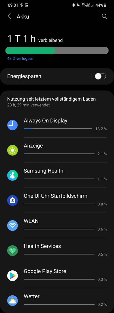

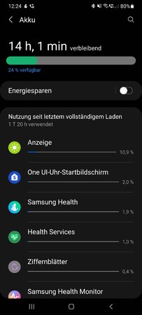

Bei mir sieht es immer so aus,seit dem ich die Watch habe.Zifferblatt und Anzeige stehen immer oben.

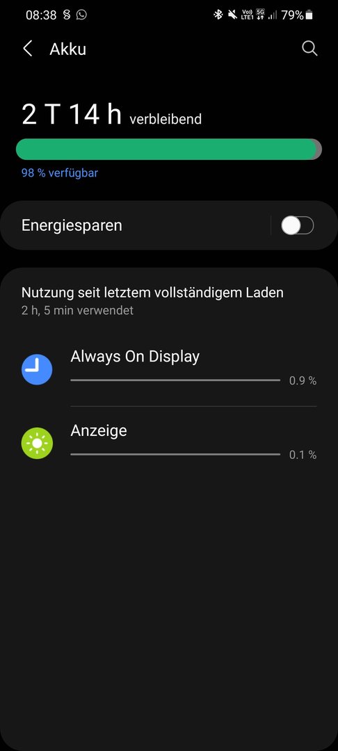

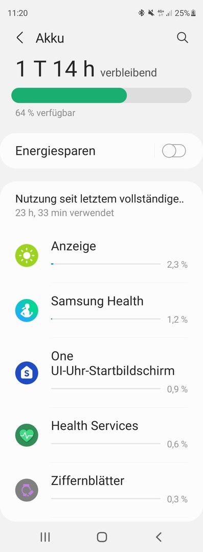

So sieht es aktuell bei mir aus. Alle Updates sind installiert. Seit dem Wechsel vom Handy 1x neu eingerichtet. Wenn ich mich wegen Homeoffice wenig bewege, komme ich mittlerweile auf knapp 3 Tage.

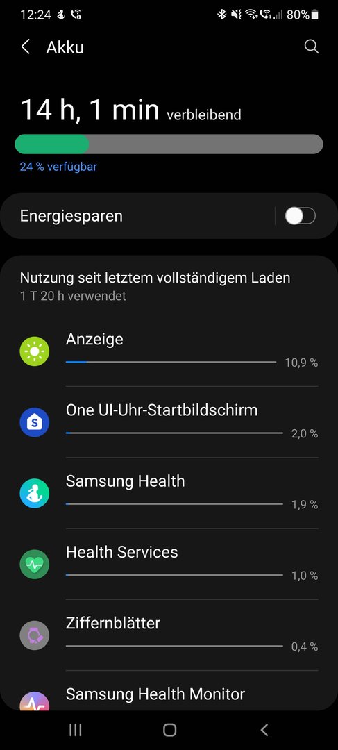

ich bin sehr zufrieden mit dem akku meiner galaxy watch 4 LTE 44mm. ich poste noch ein bild wenn der akku bald leer ist. ich muss dazu schreiben, dass ich auch bloatware entfernt habe. alles eingeschaltet was geht auto. updates und laufende messungen.

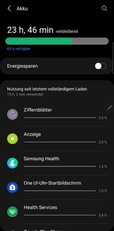

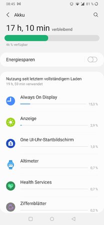

Bei mir, da ich tagsüber immer AOD nutze, sieht es folglicherweise etwa so aus:

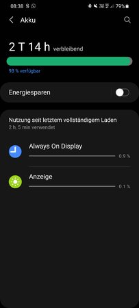

guten morgen bei mir siehts so aus heute. seit gestern am morgen im betrieb.
